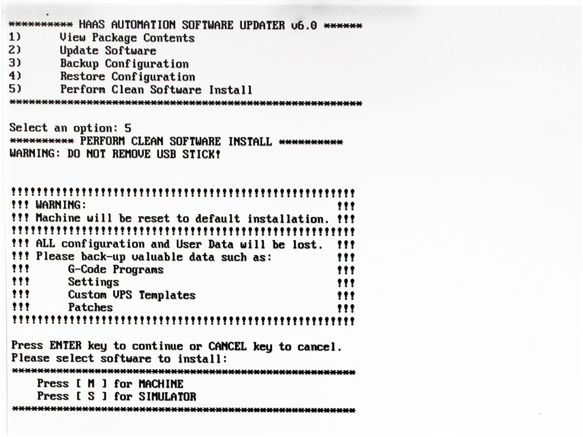

此过程告诉您如何为多引导设置 NGC 模拟器。这将允许您在启动时选择不同的配置,例如,您将能够将模拟器引导到 Mill 或车床模型。
此过程适用于软件版本为 100.17.000.2030 及更高版本的模拟器。
重要: 更新软件后,将删除所有程序和目录。建议备份程序。
 说明 :此过程只能由 Haas 认证的维修技术人员执行。

  • 下载最新的 NGC 软件。提取 NGC 100.xx.xxx.xxx.zip 文件并将文件保存到 USB Service Key 根目录。
前往 Service(服务)> Activations(激活)>NGC-Configuration Simulator(NGC 配置模拟器)
  • 下载 NGC 模拟器配置文件。下载"100.xx.xxx.xxx.zip"配置文件后,将文件重命名为"SIMULATOR.zip"。
 重要事项: 确保可以看到文件扩展名,以检查您是否没有 zip 扩展名两次。查看文件扩展名。打开 USB 目录,点击 Organize(组织)>Folder Options(文件夹选项)>View(查看)>,取消勾选 "Hide extensions for known file types"(隐藏已知文件类型扩展名)。
 注意: 确保 USB 密钥上的文件和文件夹结构正确(参见图示)。
  • "SIMULATOR.zip" 是模拟器配置文件。
  • "Haaskey.txt" 是服务秘钥。
  • "HaasUpdateData"文件夹是已解压缩的软件文件夹。
将 USB 服务密钥插入模拟器
按 [POWER ON] (开机)并按住 [U] 按钮。
屏幕显示 4 只企鹅后,释放[U] 按钮。
按 [5] 按钮。
按 [ENTER] 按钮。
按 [S] 以操作模拟器。
控件将开始更新过程。
