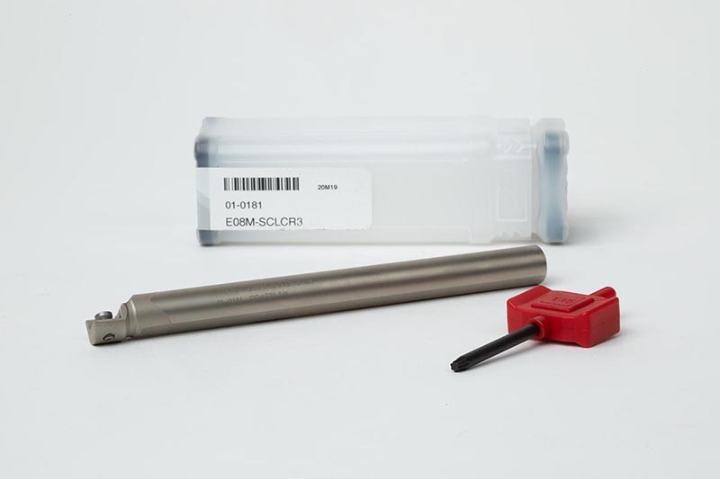

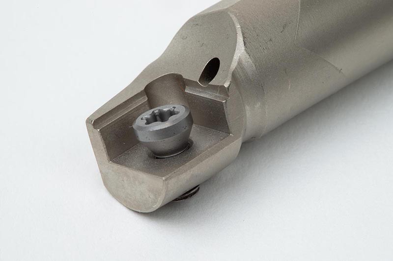

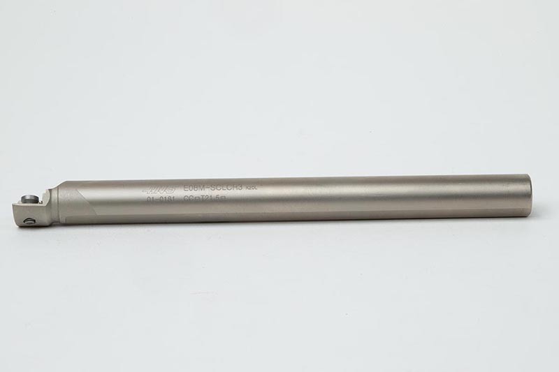

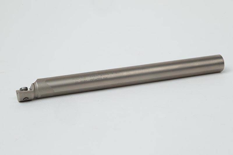

E08M-SCLCR3, 1/2 Zoll Ø Interne (ID) Bohrstange mit Hartmetall-Schaft, rechtsgängig, Schraubverriegelung, Kühlmittel für Durchgangswerkzeuge
Teilenummer: 01-0181
E08M-SCLCR3
Preis: 194.95 ( / Einheit)
136.97
  • 3D-Modell (ZIP)
Messsystem Inch – ANSI
Stangentyp E – Hartmetall-Schaft + Kühlmittel
Einspann-Typ S - Anschrauben
Werkzeugausrichtung Intern
Werkzeuggriff Rechts
Schneidplattenart C-Ausführung – 80° rhombisch
[ØD] Min. Bearbeitungsdurchmesser 0,59 Zoll
[ØDMM] Schaftdurchmesser 0,5 Zoll
[OAL] Gesamtlänge 6,0 Zoll
[H] Schafthöhe 0,461 Zoll
[S] Abstand zur Schneidplattenmitte 0,312 in
[°] Voreilwinkel 95 Grad
[IC] Beschrifteter Kreisdurchmesser 0,375 Zoll \ 9,53 mm
[D1] Größe des Schneidplattenlochs 0,173 Zoll\4,4 mm
Abbildung 2
Durch Werkzeug-Kühlmittel Ja
Gewicht 0,6 lb \ 0,3 kg
Ursprungsland Südkorea
