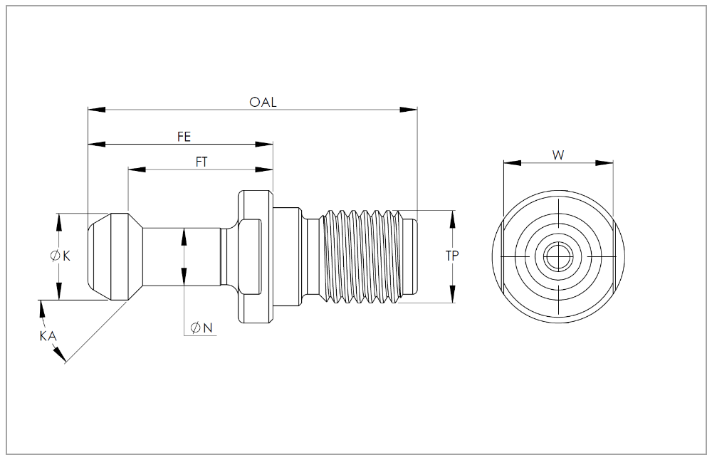

Messsystem Metrisch - ISO
Kegel SK40 \ DIN
[ØK] Knopfdurchmesser 15,0 mm
[ØN] Halsdurchmesser 10,0 mm
[W] Schlüsselgabeldurchmesser 19,0 mm
[OAL] Gesamtlänge 57,15 mm
[FT] Flansch bis Beginn des Gewindeschneiders 25,1 mm
[FE] Flansch bis Ende des Knopfes 32,1 mm
[KA] Knopfwinkel 45 Grad
[TP] Gewindeganghöhe M16-2.0
Anzahl der Teile 1
Gewicht 0,2 lb \ 0,1 kg
