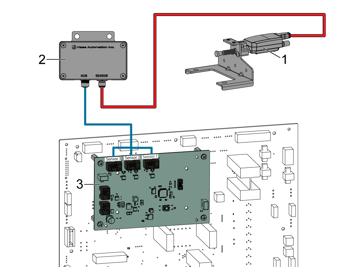

  Übermäßige Werkzeugvibrationen werden durch den integrierten Beschleunigungsmesser erzeugt Stellen Sie sicher, dass alles richtig ausbalanciert ist, z. B. Werkzeuge und Spindeln
  • Einstellung 245 = Normal: Das bedeutet, dass Parameter 856 direkt verwendet wird
  • Einstellung 245 = Niedrig: Bedeutet, dass Parameter 856 mit 1,5 multipliziert wird
  • Einstellung 245 = Aus: Alarm 966 wird nicht ausgelöst.
HINWEIS: Einstellung 245 bleibt nicht bestehen, wenn der Strom aus- und wieder eingeschaltet wird
  Weitere Informationen finden Sie in der Anleitung zur Fehlerbehebung für Beschleunigungsmesser
ALARM 9941  ABSTURZ ERKANNT (Spindelkopf-Beschleunigungsmesser)  Die Maschine hat einen Absturz erkannt Überprüfen Sie die programmierten Maschinenbewegungen, um sicherzustellen, dass die Maschine nicht abstürzt
Die Beschleunigungsmessereinheit, das Kabel oder die Spindelkopf-CAN-Platine ist beschädigt
  • Stellen Sie sicher, dass die analogen Eingänge nicht 0 sind (Kabel nicht eingesteckt)
  • E/A-Platine mindestens Version 4.09 (wenn möglich auf die neueste Version aktualisieren)
  • Spindelkopf-CAN-Platine mindestens 1.10 (wenn möglich auf die neueste Version aktualisieren
  • Stellen Sie sicher, dass Sie einen Fehlerbericht erstellen (SHIFT+F3), Fehlerberichte enthalten Informationen über die Absturzrichtung und -stärke in der Datei JavaConsoleLog.txt (weitere Informationen finden Sie im Abschnitt „Absturzerkennung“ im Beschleunigungsmesser* – Anleitung zur Fehlerbehebung).

Die aktive Kugelumlaufspindel-Kompensation besteht aus:
    Linearet Messgerät-Sensor – Die Sensoreinheit wird am Ende der Kugelumlaufspindel installiert.
  1.
  2. CAN Knotenbox – CAN Knotenbox, die Informationen vom Sensor an die CAN-Hub-Platine weiterleitet.
  3. Lineare Messgerät-Hub-Platine – eine CAN-Platine, die Rückmeldungen vom Sensor an die E/A-Platine sendet.
  4.
Jede Achse verfügt über einen eigenen linearen Messsensor [1] und eine CAN-Knotenbox [2], die an die CAN-Hub-Platine [3] angeschlossen wird.
Die Kabel, die von den einzelnen CAN-Knotenboxen der Achsen kommen, werden mit den folgenden Anschlüssen auf der CAN-Hub-Platine verbunden:
