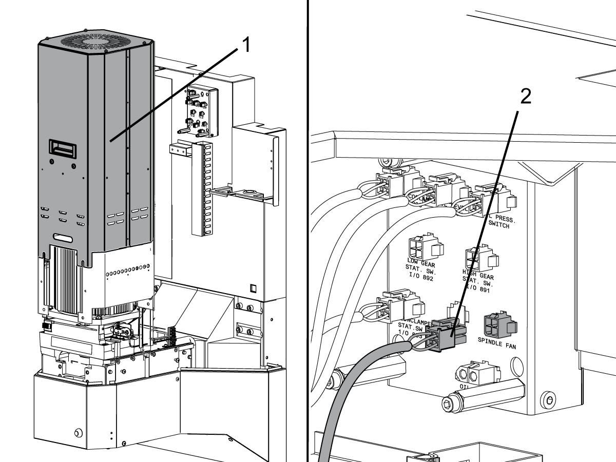

Maschine einschalten.
Schalten Sie den Hauptleistungsschalter aus und sperren ihn dann.
Entfernen Sie die Spindelkopfabdeckungen.
Schließen Sie das Spindellüfterkabel [2] an die Spindelkopfsteckerhalterung an.
Entfernen Sie das Gehäuse des Spindelmotors [2].
 Hinweis: Die Montagehardware und das Spindelanschlussplatte sind bei jedem Maschinenmodell unterschiedlich.
Entfernen Sie die Lüfterverkleidungsbaugruppe [1].
Entfernen Sie die Lüfterstützbuchsen [2].

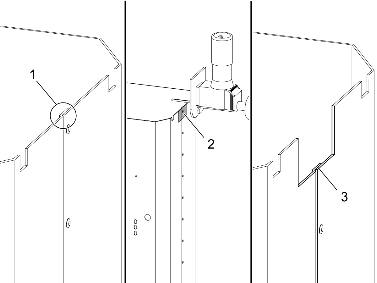

Biegen Sie jede der (4) Spindellüfter-Montagelaschen mit einer Zange hin und her, bis sie von der Motorverkleidung abbrechen.
Wenn das Motorgehäuse eine interne Überlappung [1] an der Seitennaht hat (P/N 25-1599C):
Schneiden Sie eine 0,75 Zoll" x 0,75 Zoll" (19 mm x 19 mm) Kerbe [2] in die Oberkante des Motorgehäuses.
Stellen Sie sicher, dass die Kerbe die Seitennaht [3] entfernt, um Platz für die Lüfterhalterung zu schaffen.

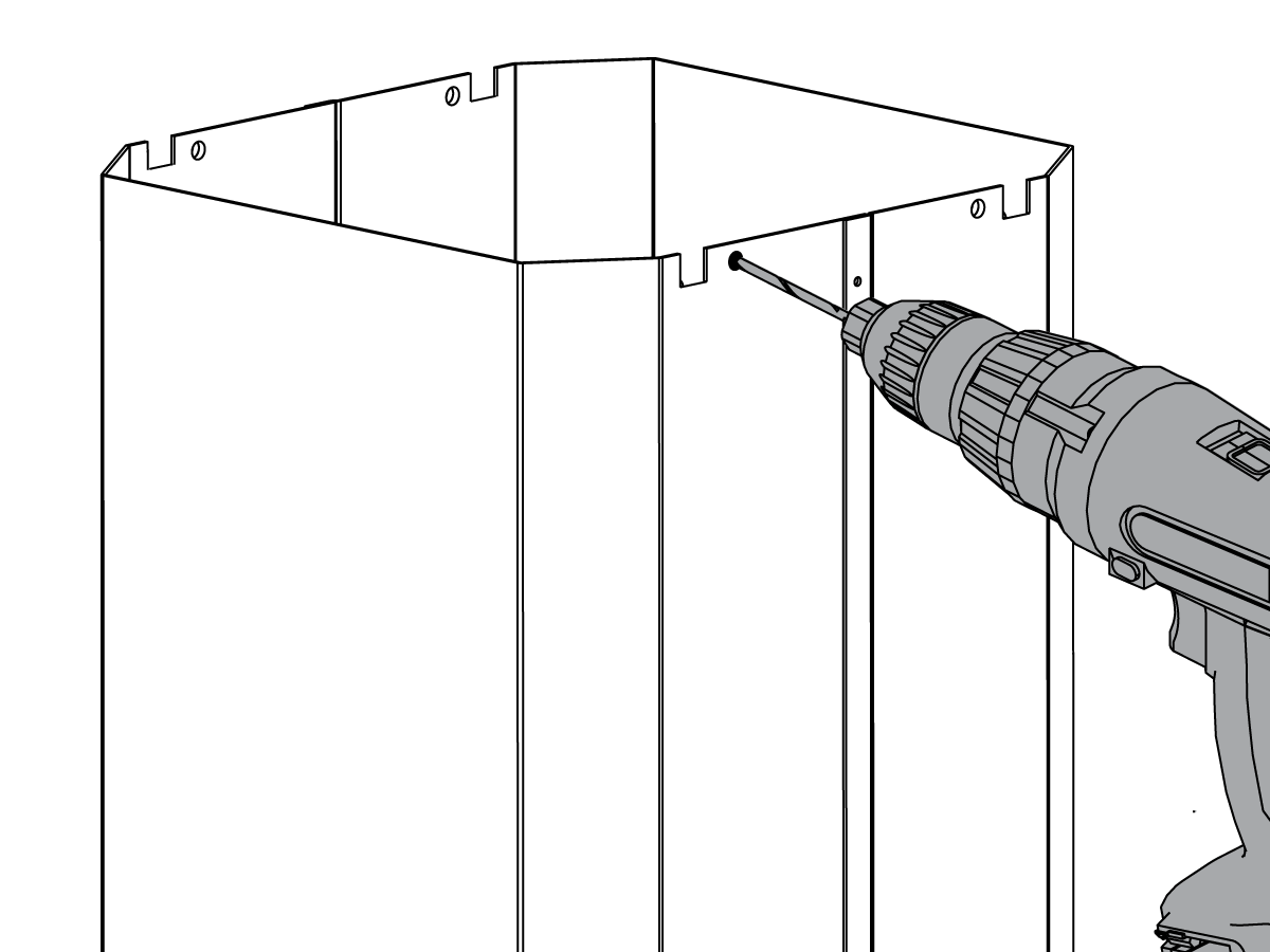

Befestigen Sie die (2) Lüfterhalterungen [1] an der Unterseite der Lüfterverkleidungsbaugruppe.
Setzen Sie die montierte Lüfterverkleidungsbaugruppe oben in das Motorgehäuse ein [2].
Die Lüfterhalterungen ruhen auf der oberen Kante des Motorgehäuses.
6
Markieren Sie die (4) Befestigungslöcher für die Lüfterhalterung [1] an den Seiten des Motorgehäuses mit einem Kreis [2].
Entfernen Sie die Lüfterverkleidungsbaugruppe [3].
7
Bohren Sie ein 0,25 Zoll" (6,4 mm) Loch in jede der (4) Kreismarkierungen.
