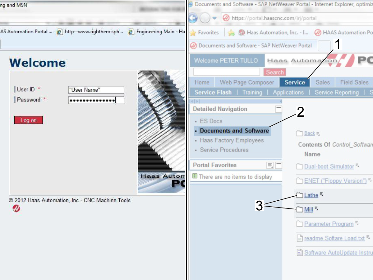

Melden Sie sich am Haas-Portal an (https://portal.haascnc.com).
Klicken Sie auf die Registerkarte Service [1].
Klicken Sie auf Dokumente und Software [2].
Klicken Sie auf Steuerungssoftware.
Klicken Sie auf „Fräsmaschine“ [3] oder „Drehmaschine“ [3].
 Hinweis: Wählen Sie in diesem Beispiel die Option Fräse.
