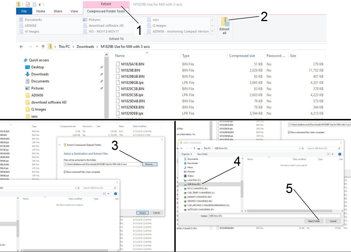

Inserte un dispositivo de memoria USB en el ordenador. Elimine todos los archivos del dispositivo de memoria USB.
Haga clic en Extraer todos los archivos [1].
 Nota: Asegúrese de extraer los archivos en el directorio raíz del dispositivo de memoria USB.
Haga clic en Explorar [3]. A continuación, seleccione un destino para extraer los archivos. En este ejemplo, los archivos se extraerán a un dispositivo de memoria USB.
Vaya a la ubicación del dispositivo de memoria USB [1] y haga clic en Extraer [4].
Asegúrese de que se encuentre el software correcto en el dispositivo de memoria USB. Anote el nombre de archivo del archivo .bin principal, por ejemplo, M1810C.bin [2].
Introduzca este nombre de archivo al instalar el software.
Extraiga de forma segura el dispositivo de memoria USB.
