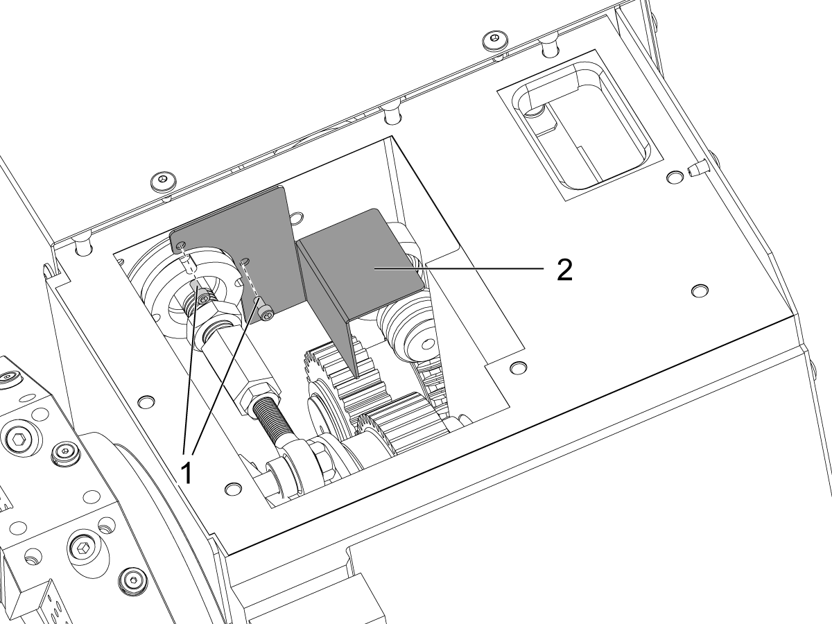

Dieses Verfahren zeigt Ihnen, wie Sie einen Ölschutz an einem Getriebekasten des ST-10/15-Werkzeugwechslers installieren.  Dieser Ölschutz verhindert, dass Öl zurück in den Druckluftzylinder gedrückt wird.

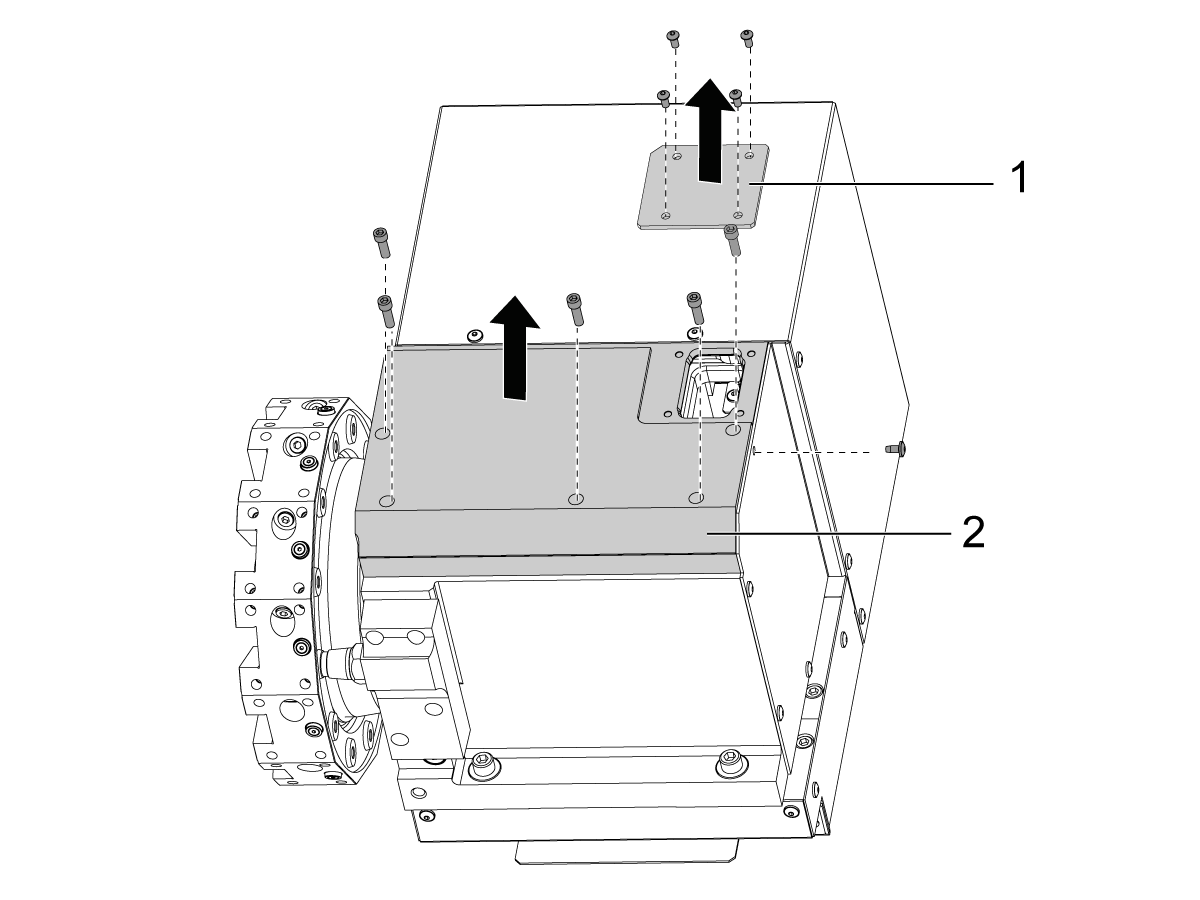

Die Z-Achse so weit wie möglich zur Hauptspindel schrittschalten.  Seien Sie vorsichtig, wenn Sie den Revolver schrittschalten, da Werkzeuge im Revolver Gegenstände treffen können.
Entfernen Sie die Endabdeckung des Getriebekasten des Werkzeugwechslers [1].
Entfernen Sie die Hauptabdeckung des Getriebekasten des Werkzeugwechslers [2]
Entfernen Sie die beiden 10-32 SHCS-Schrauben [1] vom Druckluftzylinder.
Installieren Sie die Ölschutzhalterung [2] wie gezeigt mit denselben 10-32 SHCS-Schrauben.
Bringen Sie die Abdeckungen wieder an.
