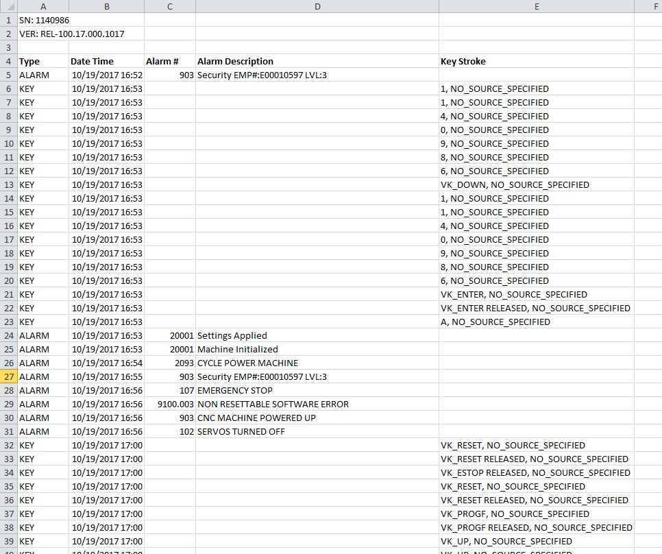

View Combined Alarm & Key History
  1. Exécuter le Alarm_Key_History_Merger.exe dossier.
  2. Parcourir pour trouver le rapport d'erreur .zip dans le dossier NGC Unpack.
  3. Parcourir pour enregistrer le fichier dans le dossier NGC Unpack.
  4. Sélectionnez Fraiseuse ou Tour.
  5. Cliquez sur "Créer Excel". Cela créera un fichier Excel avec l'historique de frappe fusionné et l'historique d'alarme.
    Remarque : cela aide à savoir quelles touches ont été pressées lorsque les alarmes ont été générées.
