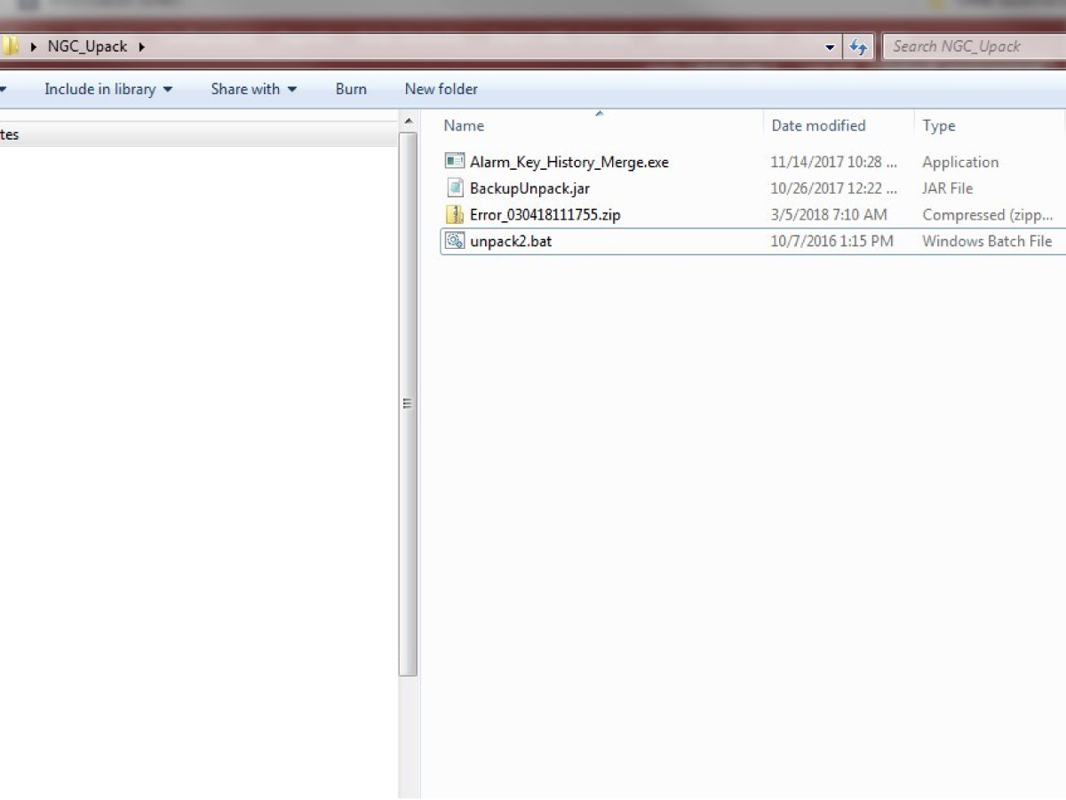

Aby zobaczyć wszystkie pliki z raportu o błędach, należy rozpakować raport o błędach przy pomocy programu narzędziowego "unpack2.bat".
Ważne: Upewnij się, że oprogramowanie Java jest zainstalowane na komputerze. Otwórz Panel sterowania ->Programy i funkcje i  upewnij się, że została zainstalowana aktualizacja Java lub Java X.
  1. Pobierz narzędzie NGC-Unpack Tool i rozpakuj plik z HBC.
  2. Plik zip można znaleźć w menu HBC-> Narzędzia-> Dokumenty i oprogramowanie -> 10_Narzędzia serwisowe -> Narzędzie do rozpakowywania raportu o błędach.
  3. Zapisz plik maszyny Errorxxxx.zip w folderze rozpakowywania plików układu sterowania NGC.
Uwaga: Narzędzie do rozpakowywania raportu o błędach nie jest kompatybilne z systemem Windows 11.

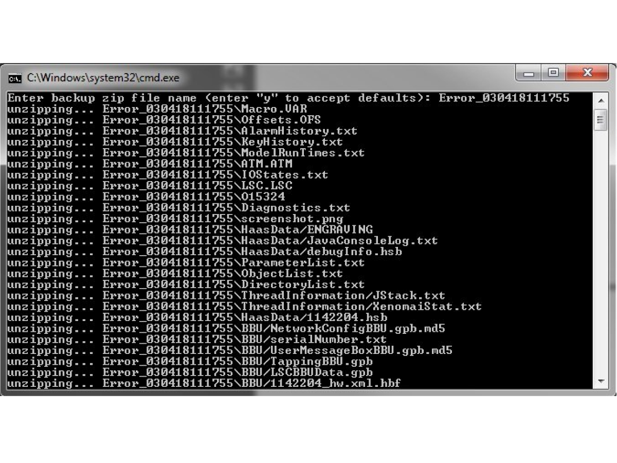

  • Uruchom program unpack2.bat.
  • Wprowadź nazwę pliku Errorxxx.zip bez rozszerzenia .zip pliku.
Uwaga:Można również przeciągnąć i upuścić Errorxxx.zip plik na czarny ekran.
  • Naciśnij [ENTER]. Spowoduje to Rozpakowanie i wyodrębnienie ukrytych plików z raportu o błędach i wygenerowanie folderu o takiej samej nazwie, jak Errorxxxx.zip Plik.

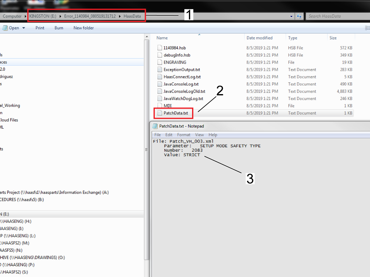

Począwszy od wersji oprogramowania 100.19.000.1100, informacje na karcie poprawek zostały rozszerzone, aby uwzględnić opis poprawki.  Dodano również drugą tabelę, aby poprawić możliwość podglądu zawartości poprawki.
Maszyny z oprogramowaniem w wersji 100.19.000.1100 i wyższej.
Rozpakuj raport o błędach [1].
Otwórz folder HaasData [2].
Otwórz plik PatchData. txt programem do edycji tekstu.
Ten plik pokaże Ci, które łatki zostały zastosowane [3].
