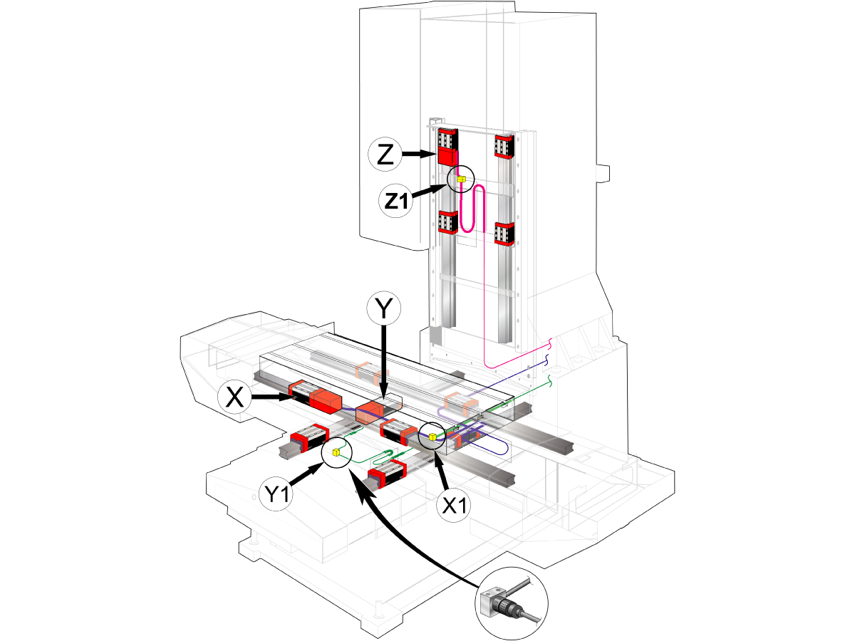

La testa di lettura in scala lineare fa parte truck assemblaggio; c'è una read-head per asse.
Il diagramma precedente illustra la posizione Schneeberger truck/read-head come appaiono sugli assi della macchina (Numeri X, Y e
nota: Il positon delle giunzioni dei cavi di testa di lettura (Lettere X1, Y1 e n. 1).
Entrambe queste aree dovranno essere posizionate per smontare correttamente e scollegare la bilancia.
Come accennato, il diagramma mostra solo le posizioni della scala lineare di un produttore truck l'area di collegamento elettrica associata.
Le bilance di altri produttori sono installate in modo simile, ma la testina di lettura potrebbe trovarsi in una posizione diversa.

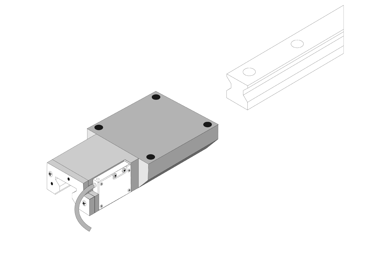

 Nota: L'alloggiamento in scala lineare è permanentemente achettato al truck (Vedere l'illustrazione nella sezione di installazione). NON rimuovere l'alloggiamento dalla guida lineare truck.

Far scorrere la nuova scala lineare truck alla guida lineare.
Non forzarlo sulla guida lineare.
Le truck dovrebbe essere scivolato sulla guida probe-end prima, se non è orientato in questo modo, essere molto attenti, torsione o piegatura del movimento come il truck installato può danneggiare la testa di lettura.
Posizionarlo in modo che i fori del bullone nella colata e nella guida lineare truck sono in linea.
Installare i quattro bulloni.

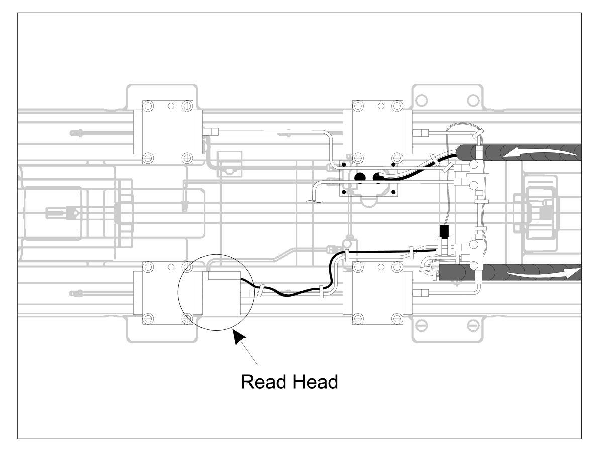

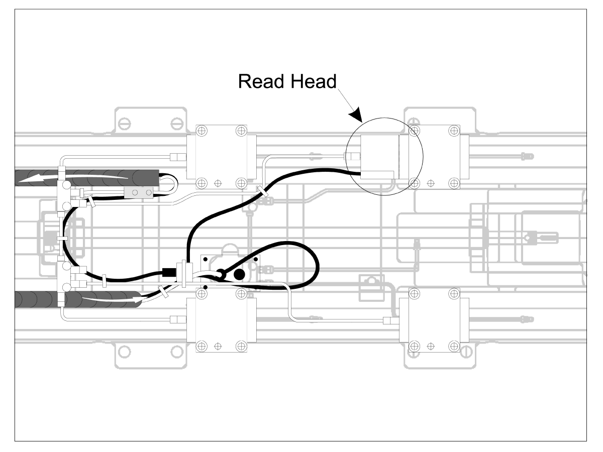

Instradare il cavo in scala lineare, fissandolo alla linea di lubrificazione, se necessario, con fascette. Fare riferimento alle note tratte dalla sezione “Rimozione” per instradare correttamente i cavi.
Inoltre, utilizzare la figura seguente per un esempio di routing via cavo. Non stressare il cavo, evitare spigoli taglienti durante l'instradamento e osservare i raggi di piegatura corretti dei cavi.
Importante: I danni ai cavi sono la causa più comune di guasti.
