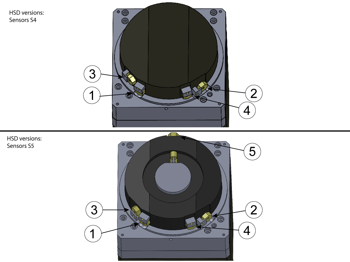

Sensori TRP
Identificazione dei sensori per ES779 ed ES789
  1. S1+S4 - Cono di bloccaggio bloccato nella posizione corretta (TIRANTE CHIUSO)
  2. S2  - Cono di bloccaggio aperto portautensili espulso, tirante in avanti (TIRANTE APERTO)
  3. S3 - Non utilizzato
  4. S5** - TRP all'indietro all'arresto superiore (TRP IN POSIZIONE RETRATTA) in serie con S4 (TIRANTE CHIUSO)
** Presente solo in alcune versioni.

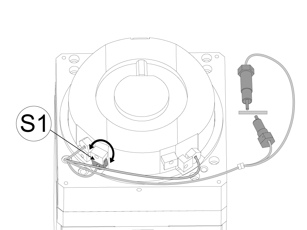

Regolazione dei sensori TRP
Svitare le 4 viti dagli angoli del tappo del TRP. C’è anche uno strato sottile di silicone che fissa il tappo al mandrino, ma una leggera forza è sufficiente per rimuoverlo.

Regolazione del sensore S1
** : S5 presente solo in alcune versioni
  • Inserire un portautensili nel mandrino.

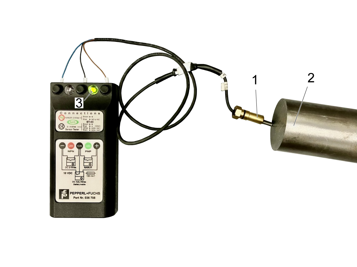

  • Allentare il morsetto del sensore su S1 e rimuovere i morsetti del sensore da S4 e S5**
  • Rimuovere S4 e S5** dal corpo TRP, posizionare un oggetto metallico davanti al sensore
  • Osservare INPUT 54 TIRANTE MANDRINO CHIUSO sulla scheda Diagnostica > I/O.
  • Ispezionare S1 per il segno di riferimento (punto rosso), ruotare il sensore S1 in senso orario o antiorario fino a quando INPUT 54 cambia stato sullo schermo
  • Ruotare all’indietro nella posizione in cui si trova l’ingresso <1> e serrare la vite che fissa il morsetto del sensore.
  • ruotare manualmente l’albero del mandrino e verificare che INPUT 54 TIRANTE MANDRINO CHIUSO non cambi stato
Regolazione del sensore S4
**: S5 presente solo in alcune versioni
  • Reinserire S4 nel corpo del TRP e installare il morsetto del sensore serrandolo a mano.
  • Con S5** ancora contrassegnato con un oggetto metallico
  • Ispezionare S4 per il segno di riferimento (punto rosso), ruotare il sensore S4 in senso orario o antiorario fino a quando INPUT 54 cambia stato sullo schermo
Regolazione del sensore S5
  • Inserire S5 nel corpo del TRP e installare il morsetto del sensore serrandolo a mano.
  • Ispezionare S5 per il segno di riferimento (punto rosso), ruotare il sensore S5 in senso orario o antiorario fino a quando INPUT 54 cambia stato sullo schermo
