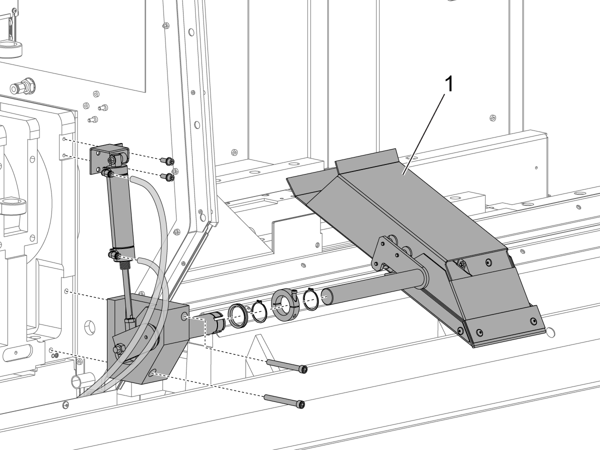

Rimuovere il Catcher parti opzionale (PCAT) [1], se installato.

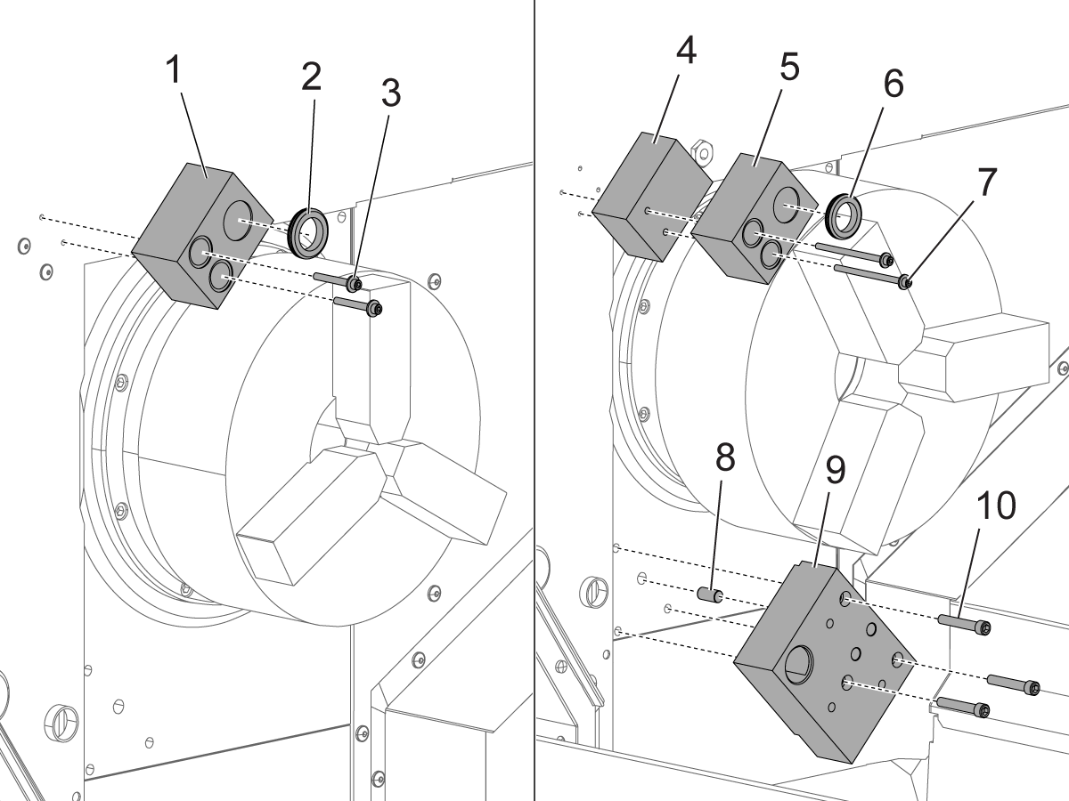

Per l’ST-25/30/35 con OPC12:
Rimuovere le viti superiori (2) e le spine dalla paratia.
Installare la guarnizione di gomma [2] e il blocco home [1] con (2) 1/4"-20 viti e (2) rondelle [3].
Non serrare queste viti. Dopo la procedura di allineamento ATP, verranno serrati.
Per l’ST-35 con OPC15:
Rimuovere la spina dalla paratia.
Installare la guarnizione di gomma [6], il distanziatore [4] e il blocco home [5] con (2) 1/4"-20 viti [7] e (2) rondelle.
Allineare il foro grande sul blocco distanziale [9] con un foro grande sulla paratia. Questo è il punto in cui i cavi e i tubi ATP passano.
Installare il perno di riferimento [8] e il blocco spaziatore [9] con (3) 3/8"-16 x 2 1/4" viti [10].
Fare riferimento alla sezione Specifiche della coppia di dispositivi di fissaggio Haas.. Utilizzare il valore per il ferro.

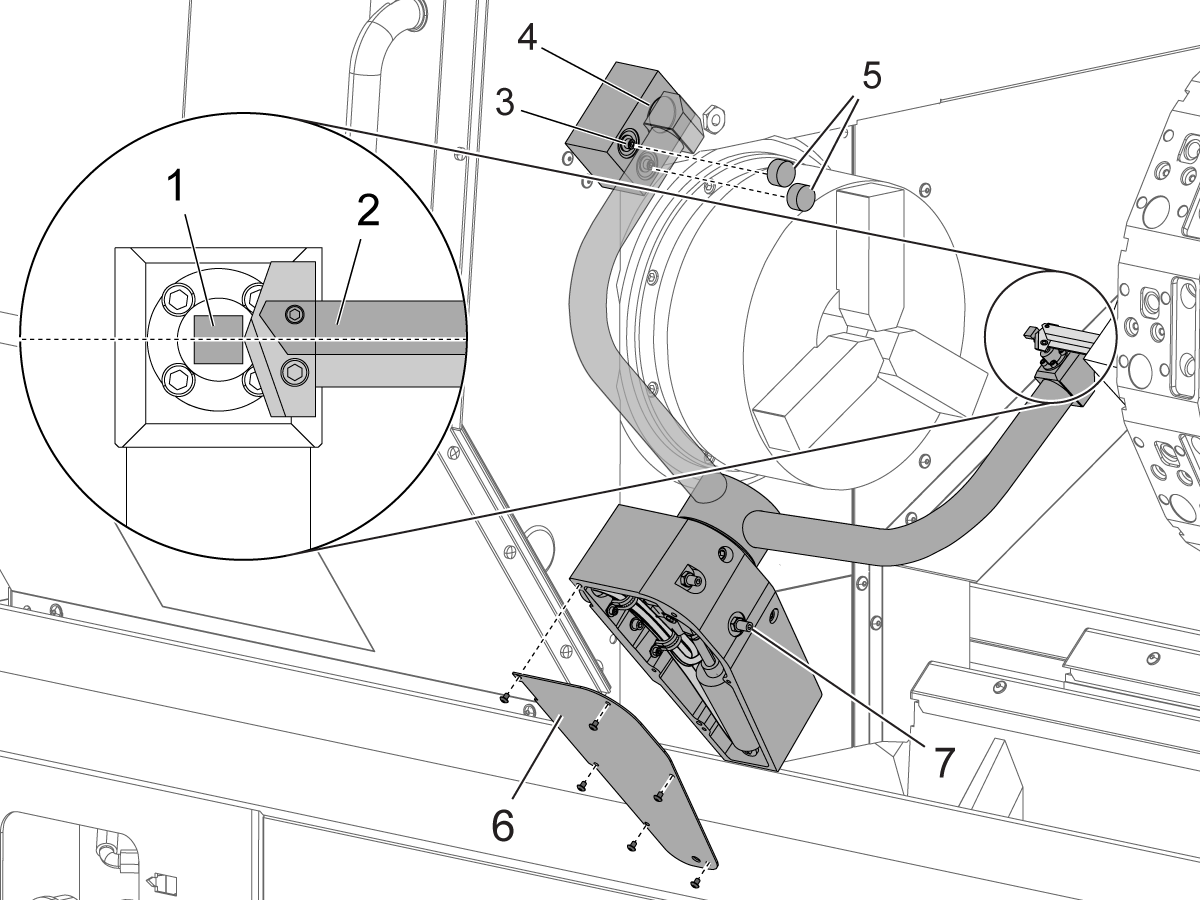

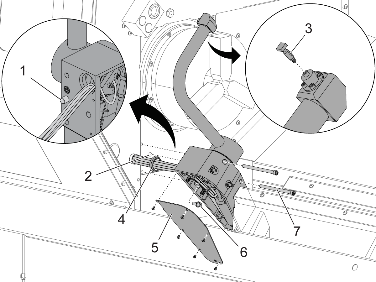

Rimuovere la piastra di copertura [5].
Installare il sigillo labbra [4] sull’ATP.
Inserire i cavi e i tubi ATP attraverso la paratia.
Utilizzare il perno di riferimento [1] e il foro [2] per posizionare il gruppo ATP.
Installare il gruppo ATP sulla paratia.
Uso (1) 3/8"-16 x 1 1/4" viti [6] e rondella. Utilizzare viti (2) 3/8"-16 x 5 1/2" [7].

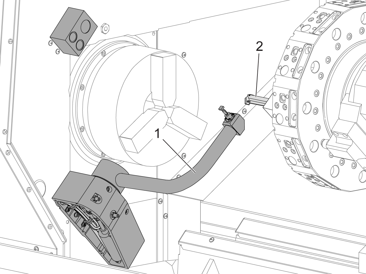

Abbassare il braccio ATP. Installare lo stilo della sonda ATP [3] sulla sonda.

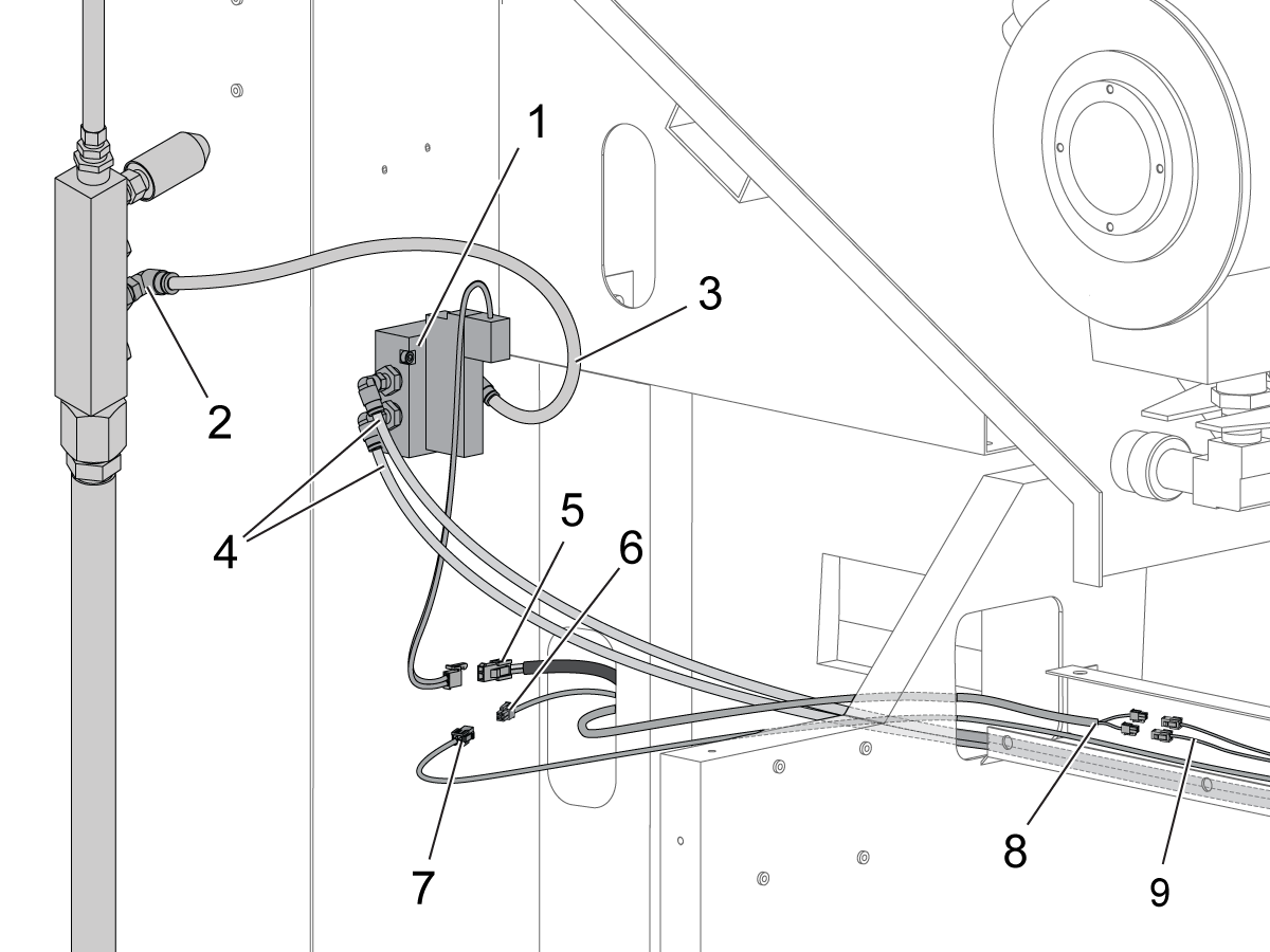

Installare la valvola ATP [1] sul pannello dell’involucro sul retro dell’armadio di controllo.
Installare il raccordo a 90 gradi [2] nella porta centrale del collettore di distribuzione dell’aria.
Tagliare un pezzo di 1/4" (6 mm) circa 15" (380 mm). Installare il tubo [3].
Collegare i (2) tubi dell’aria [4] dall’ATP ai raccordi della valvola ATP.
Tirare i cavi 33-0153 [5], 33-0756A [6] e 33-0151 [8] attraverso il ritaglio del pannello dal quadro comandi.
Collegare il cavo 33-0153 [5] al cavo della valvola ATP. Collegare il cavo 33-0756A [6] al "SONDA UTENSILE" cavo [7] dall’ATP.
Collegare il cavo 33-0151 [8] al "PKT SU/GIÙ" cavi [9] dall’ATP.

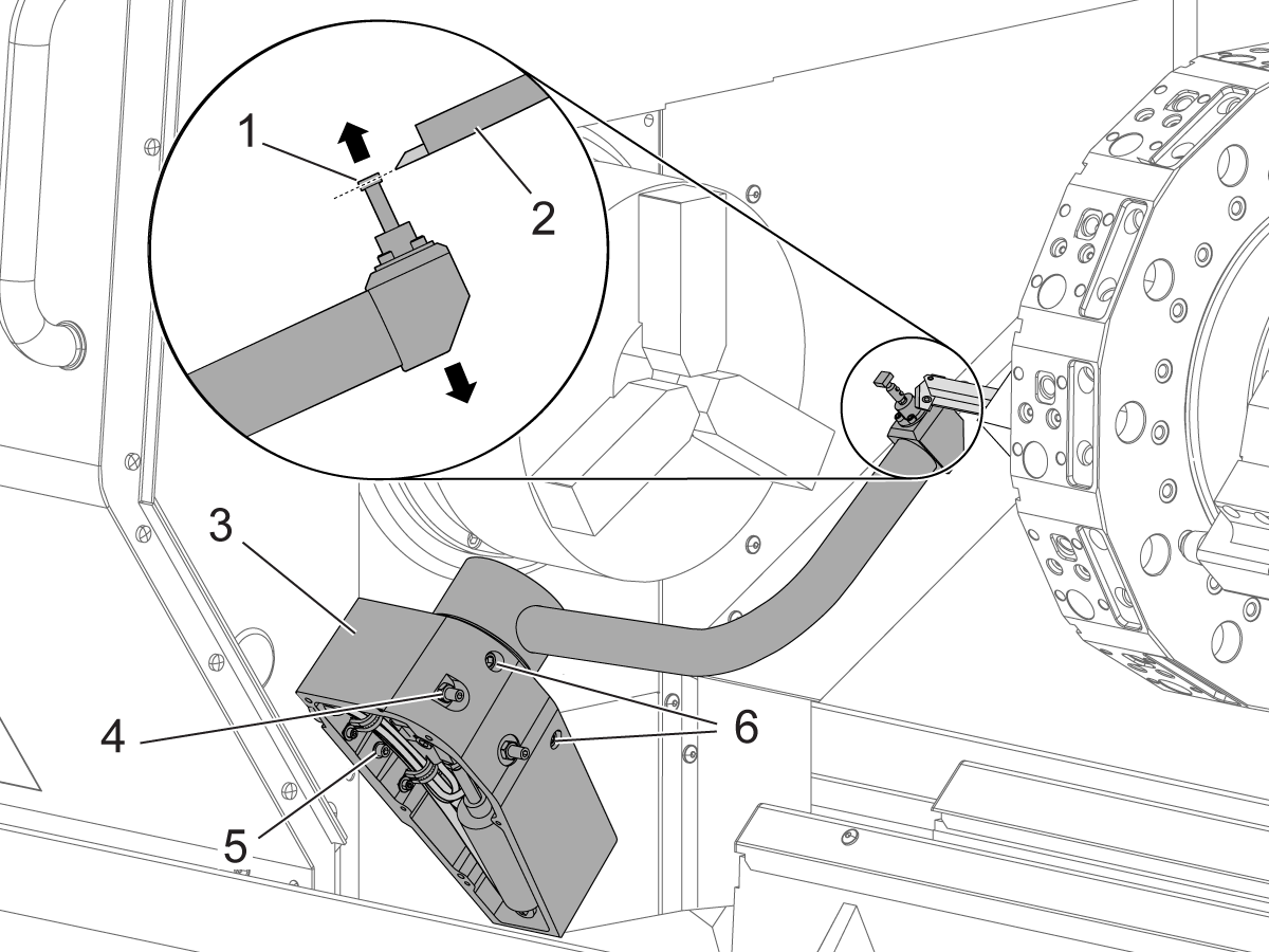

Operare questo codice in modalità MDI: M104. Questo abbassa il braccio dell’ATP [1].
Installare un utensile a bastoncino [2] nella prima tasca della torretta.
Ruotare l’alloggiamento ATP [3] per allineare il centro dello stilo con l’asse X della macchina.
Far avanzare a intermittenza gli assi X e Z [2] in modo che la punta dell’utensile a bastoncino rotante si trovi vicino allo stilo della sonda [1].
Serrare il (1) 3/8"-16 x 1 1/4" viti [5] e rondella. Serrare il (2) 3/8"-16 x 5 1/2" viti [6].
Girare la vite di fermo superiore da 3/8-24" x 2" [4] per alzare o abbassare lo stilo per allineare l’utensile a bastoncino rotante [2] con il centro dello stilo [1].
Assicurarsi di serrare il controdado nella posizione regolata.
Accertarsi che la punta dello strumento per la trazione [2] sia allineata con il centro dello stilo [1].
Operare questo codice in modalità MDI: M105. Questo muove il braccio dell’ATP in posizione alzata.
Allineare il foro del blocco del coperchio di casa [4] al centro dello stilo.
Stringere le viti [3]. Installare i (2) tappi [5].
Se il braccio ATP è troppo lontano o troppo vicino dal foro del blocco del coperchio di casa [4], è possibile utilizzare la vite [7] per spostarla verso o fuori dal blocco della copertura in posizione iniziale.
Installare la piastra di copertura ATP [6].

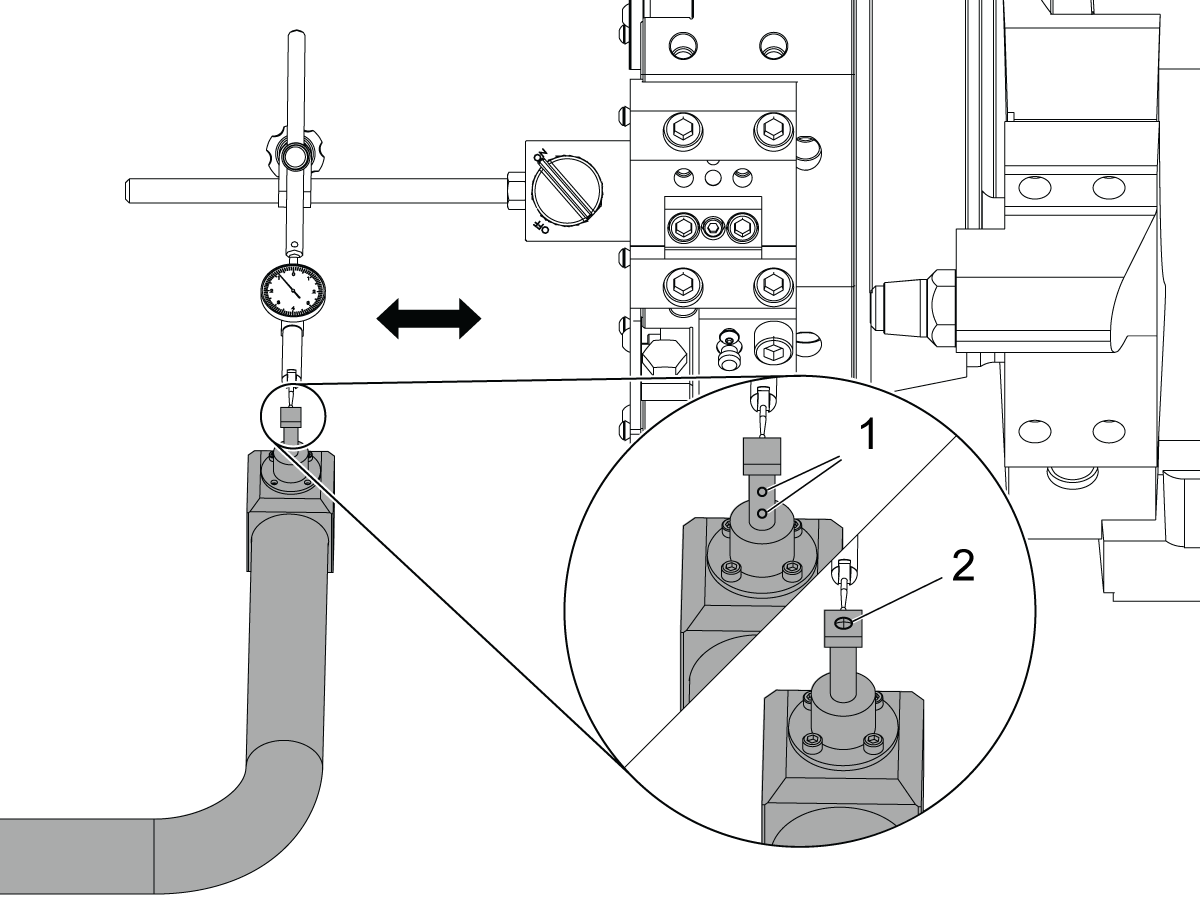

Attaccare la base magnetica dell’indicatore a quadrante alla torretta.
Muovere l’indicatore lungo lo stilo della sonda.
Lo stilo della sonda deve essere parallelo all’Asse Z. L’errore deve essere inferiore a 0,0004" (0,01 mm).
Se necessario, allentare le viti dello stilo della sonda [1] [2] e regolare la posizione.
Nota: Questo ATP utilizza uno di questi tipi di stilo:
  • Stilo con due viti di regolazione [1]
  • Stilo con una vite di regolazione [2]

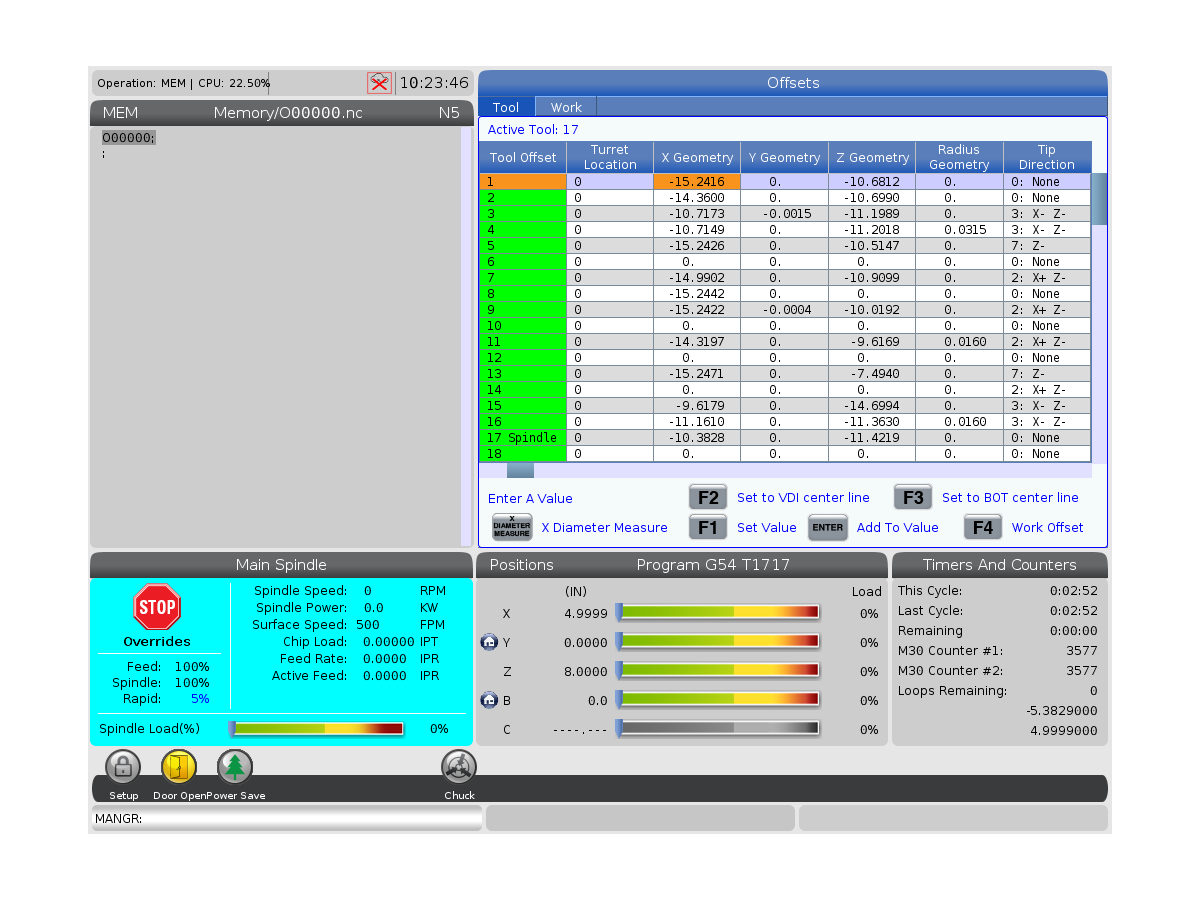

Stato sonda:

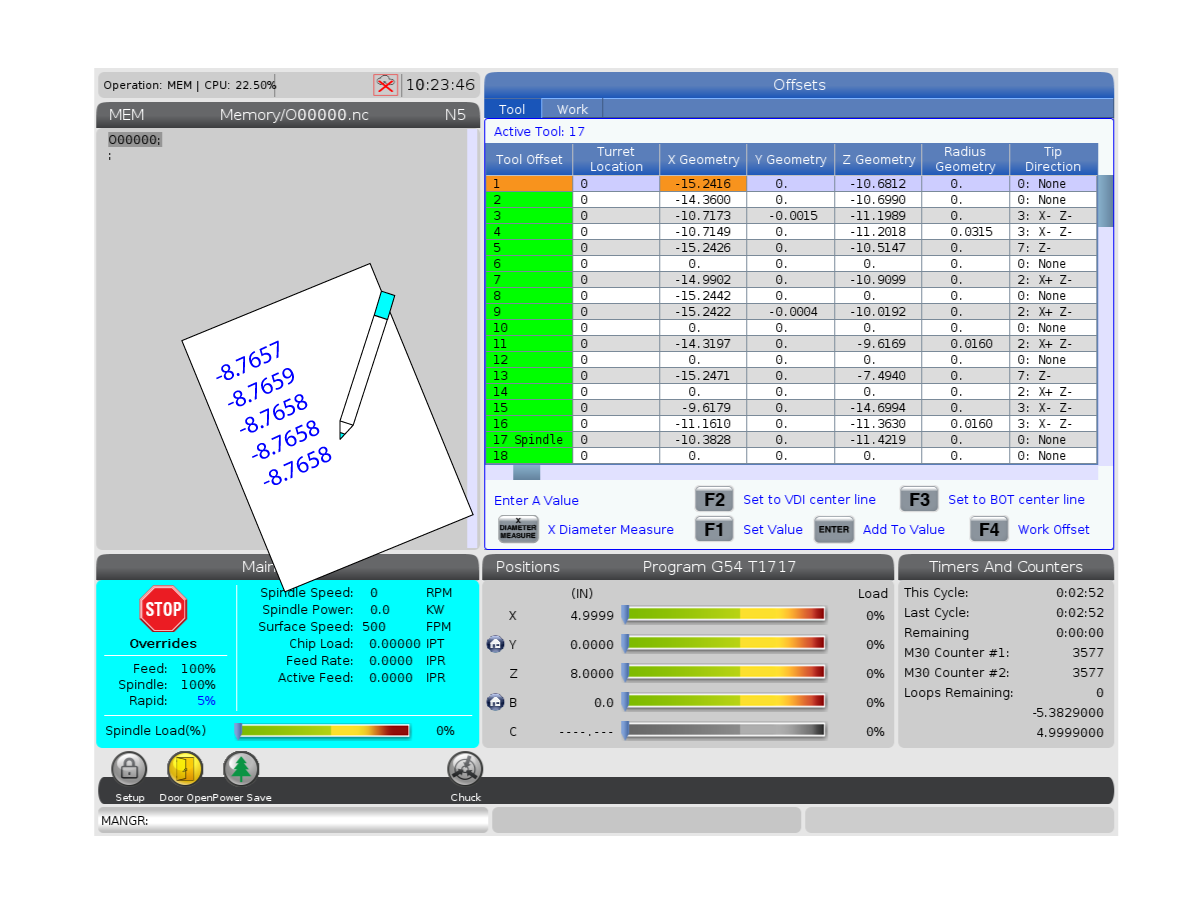

Premere OFFSET fino a selezionare GEOMETRIA UTENSILE  [1].
Registrare il valore in OFFSET 1
Attenzione: Assicurarsi di registrare questo valore con precisione.
Assicurarsi che il braccio dell’ATP non colpisca i pezzi della macchina.

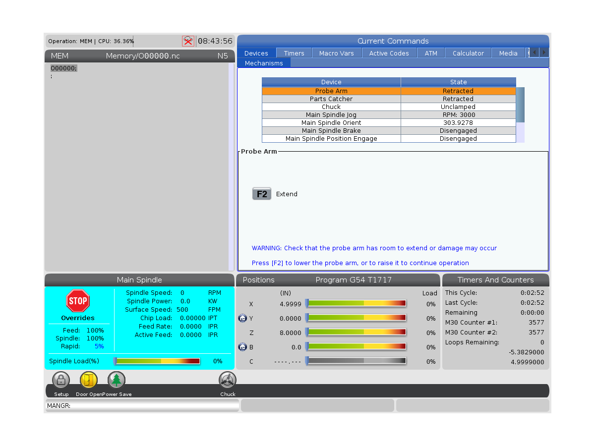

Seleziona la scheda Dispositivi
Selezionare la scheda Meccanismi
Evidenziare Braccio della sonda
Premere F2 per sollevare il braccio dell’ATP.
Premere F2 per abbassare il braccio dell’ATP.

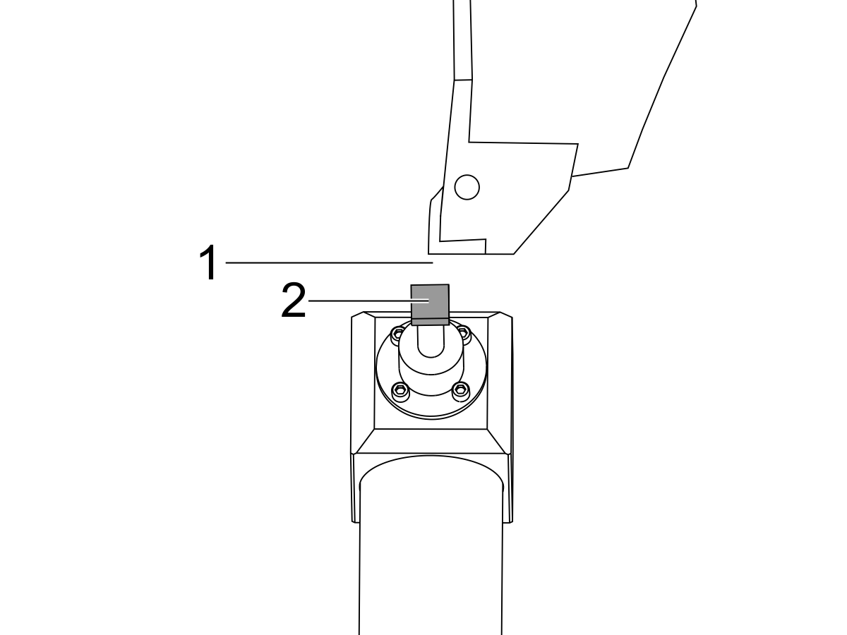

Fare avanzare a intermittenza gli assi X e Z verso il centro dello stilo della sonda [2].
Assicurarsi che ci sia abbastanza spazio [1] tra lo stilo della sonda [2] e l’utensile a bastoncino rotante.

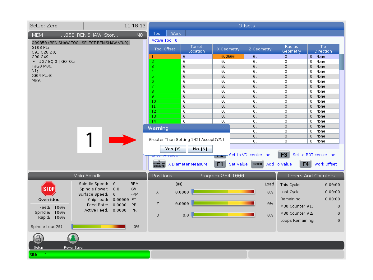

Premere OFFSET una o due volte per andare al display GEOMETRIA UTENSILE .
Selezionare il    valoreOFFSET 1.
Premere 0. Premere  F2. In questo modo si rimuove il valore OFFSET 1.
Se si riceve un messaggio di avvertenza [1], Premere Y per selezionare Sì.
Premere .001.
Tenere premuto -X fino a quando l’utensile a bastoncino tocca la sonda.
Nota: si sente un suono “beep” quando l’utensile a bastoncino tocca la sonda utensile.
Registrare il valore in OFFSET 1.
Allontanare l'asse X dal braccio ATP.
Eseguire i passaggi 2, 3 e 4 quattro volte.
Confrontare i valori più alti e più bassi registrati. Se la differenza è superiore a 0,002 (0,05 mm), è necessario misurare e regolare la vite di fermo 3/8-24" x 2" installata nel braccio dell’ATP.
La vite di fermo 3/8-24" x 2" potrebbe non essere serrata correttamente. Se si verifica ciò, effettuare la sottoprocedura Presetter utensili automatico (ATP) - Allineamento.
Inserire i valori registrati durante il passaggio 1 nei valori di OFFSET per UTENSILE 1.

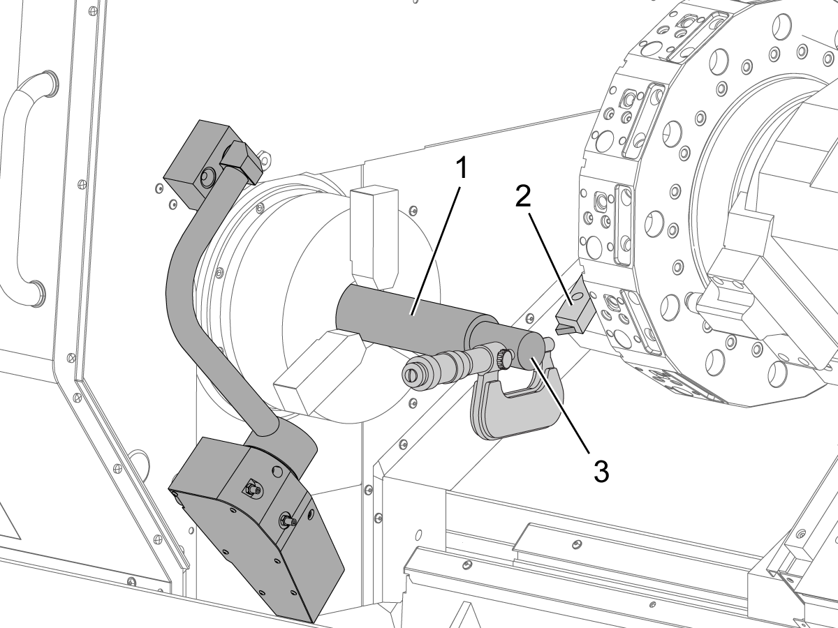

Calibrazione

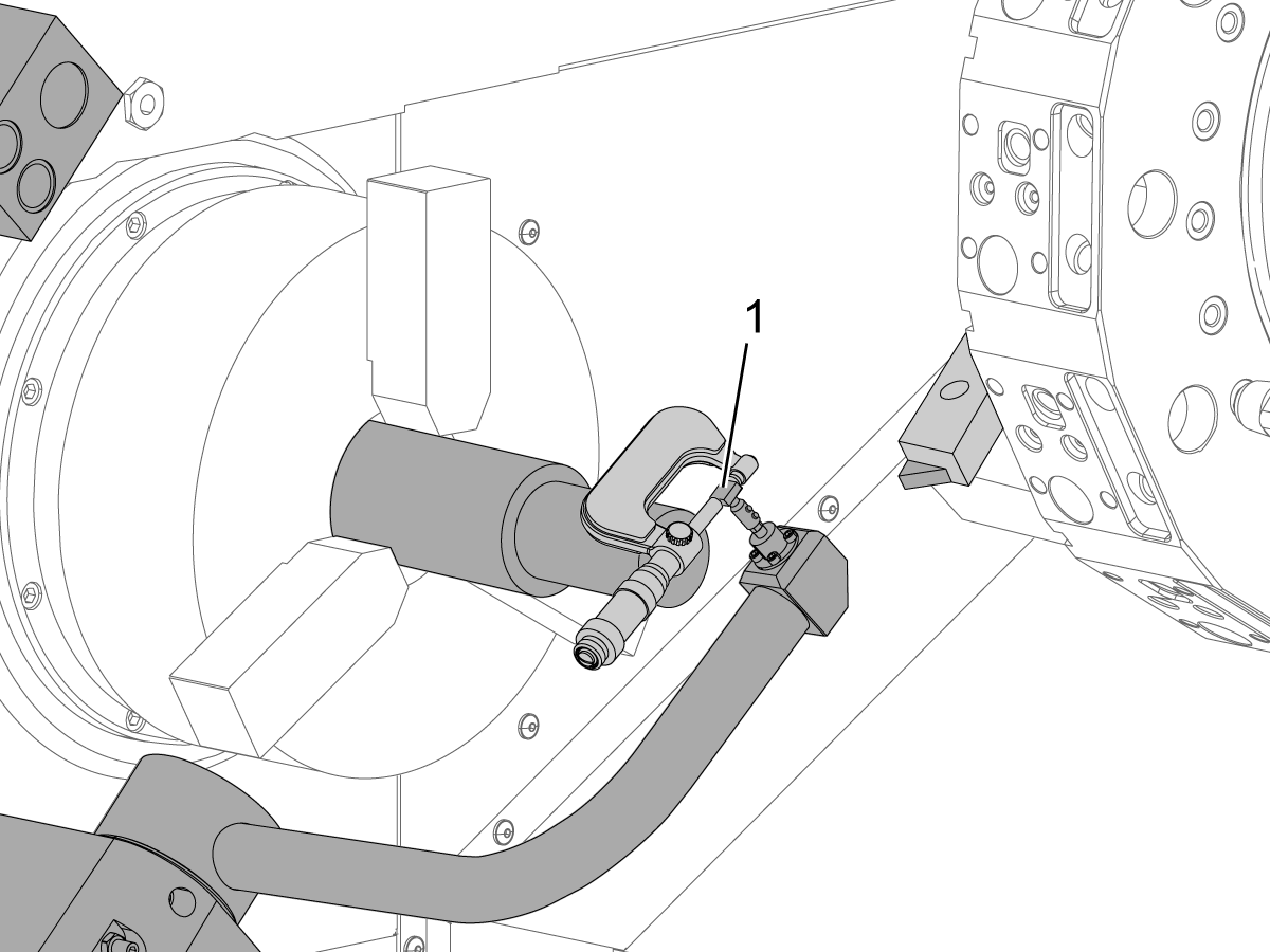

Installare l’utensile di tornitura OD nella stazione utensile 1 della torretta degli utensili [2]. Installare un pezzo nell’autocentrante [1]
Effettuare un taglio lungo il diametro del pezzo da lavorare in direzione negativa dell’asse Z.
Premere HAND JOG. Premere .001. Tenere premuto +Z per muovere l’utensile lontano dal pezzo.
Arrestare il mandrino. Misurare il diametro del taglio fatto sul pezzo [3].
Premere MISURA DIAMETRO X per inserire il valore nel OFFSET colonna per l’asse X.
Inserire il diametro del pezzo da lavorare. spingere  [ENTER]. Questo aggiunge il valore al valore della colonna OFFSET .
Registrare questo valore come un numero positivo. Questo è l’Offset A. Modificare le Impostazioni da 59 a 61, 333, e da 334 a 0.

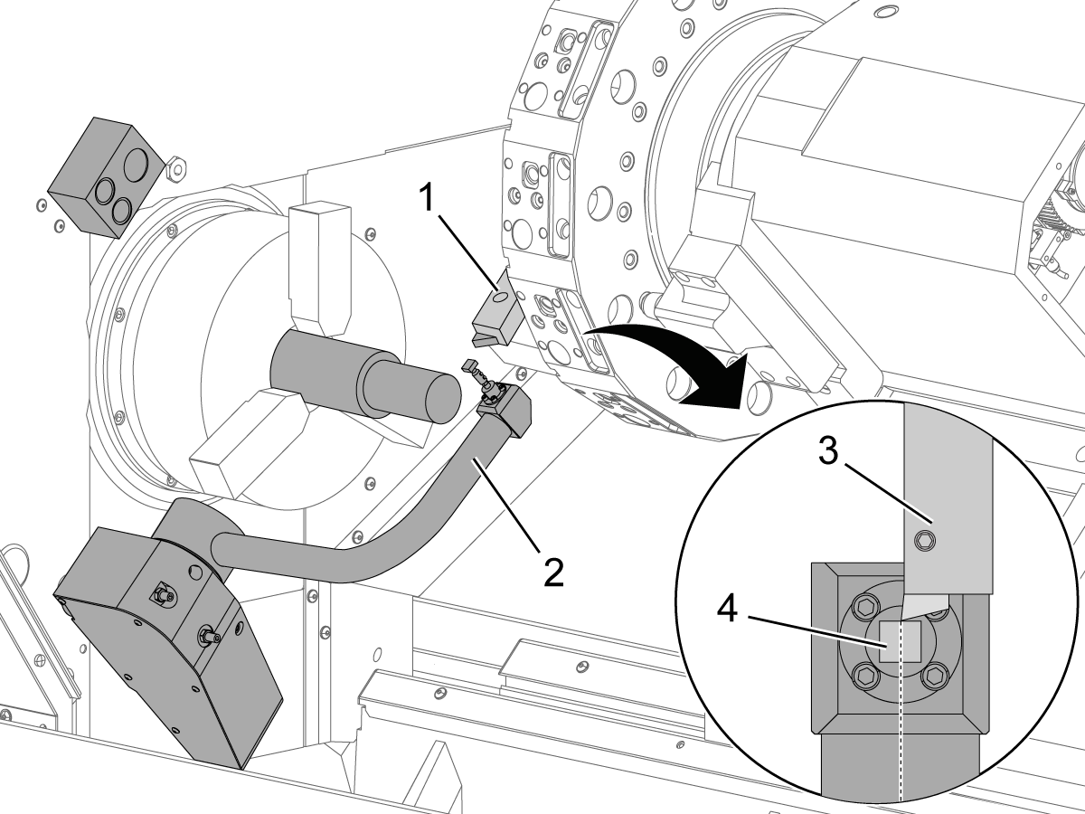

Fare arretrare l’utensile [1] in una posizione sicura lontano dalla traiettoria del braccio dell’ATP [2].
Operare questo codice in modalità MDI: M104. Questo muove il braccio dell’ATP in posizione abbassata.
Fare avanzare l’asse Z per allineare la punta utensile [3] con il centro dello stilo [4]. Fare avanzare l’asse X per muovere la punta dell’utensile di 0,25" (6,4 mm) sopra lo stilo della sonda.
Premere .001. Tenere premuto -X fino a quando la sonda produce un "beep" e arresta l’utensile.
Registrare il valore della colonna dell’Asse X OFFSET come numero positivo. Questo è il Offset B.
Sottrarre offset B dall’offset A. Inserire il risultato come valore positivo nell’impostazione 59.
