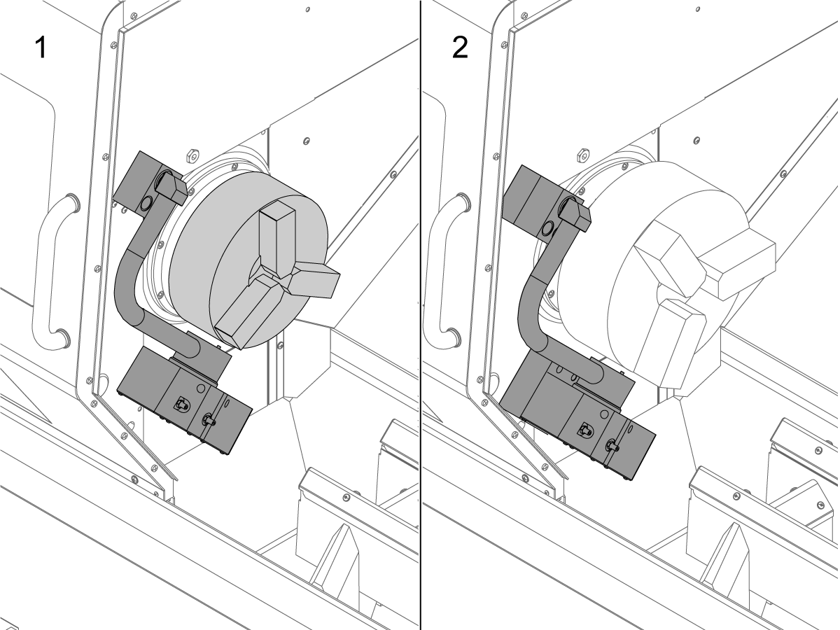

この手順では、自動ツールプレセッタ(ATP)の取り付け方法について説明します。これらの機械にこの手順を実行します:
  • OPC12(オプションのパワーチャック)を搭載したST-25 / 30 / 35 [1]。
  • OPC15を搭載したST-35 [2]。
2013年5月より前に製造された機械にこの手順を実行します。
前提条件
必要な部品:
  • P/N 93-2285 OPC12を備えたST-25/30/35用の現場取り付けATP。
  • P/N 93-2286 OPC15を備えたST-35用の現場取り付けATP。
