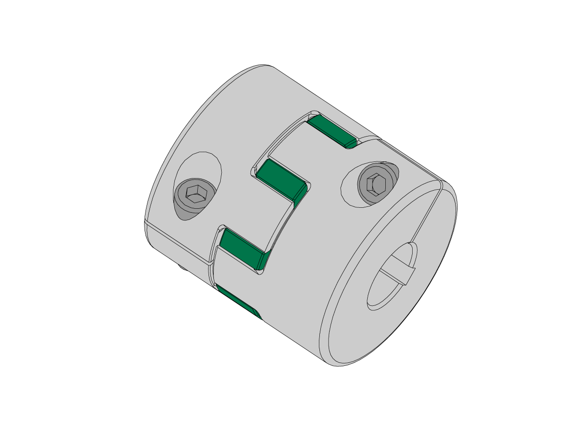

È stato osservato che gli accoppiamenti a ragno rossi possono causare irregolarità, con conseguente riduzione della precisione di posizionamento e un evidente gioco quando l’asse cambia direzione. Nelle macchine con questa condizione, i sintomi possono includere scarse prestazioni di posizionamento e problemi di risposta del servo. Queste irregolarità sono spesso visibili durante un test ballbar, in cui possono comparire picchi di inversione. L'aggiornamento agli accoppiamenti a ragno verdi fornisce una migliore rigidezza e uniformità, che migliora la precisione dell'asse e le prestazioni di movimento.
Questa procedura spiega come sostituire e aggiornare i giunti a ragno rossi ai giunti a ragno verdi per l'UMC. La procedura è la stessa per X, Y e Z.

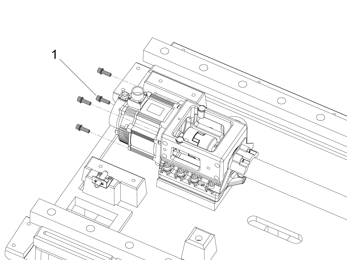

Rimuovere tutte le parti di lamiera che ostacolano l’accesso all’alloggiamento del servomotore.

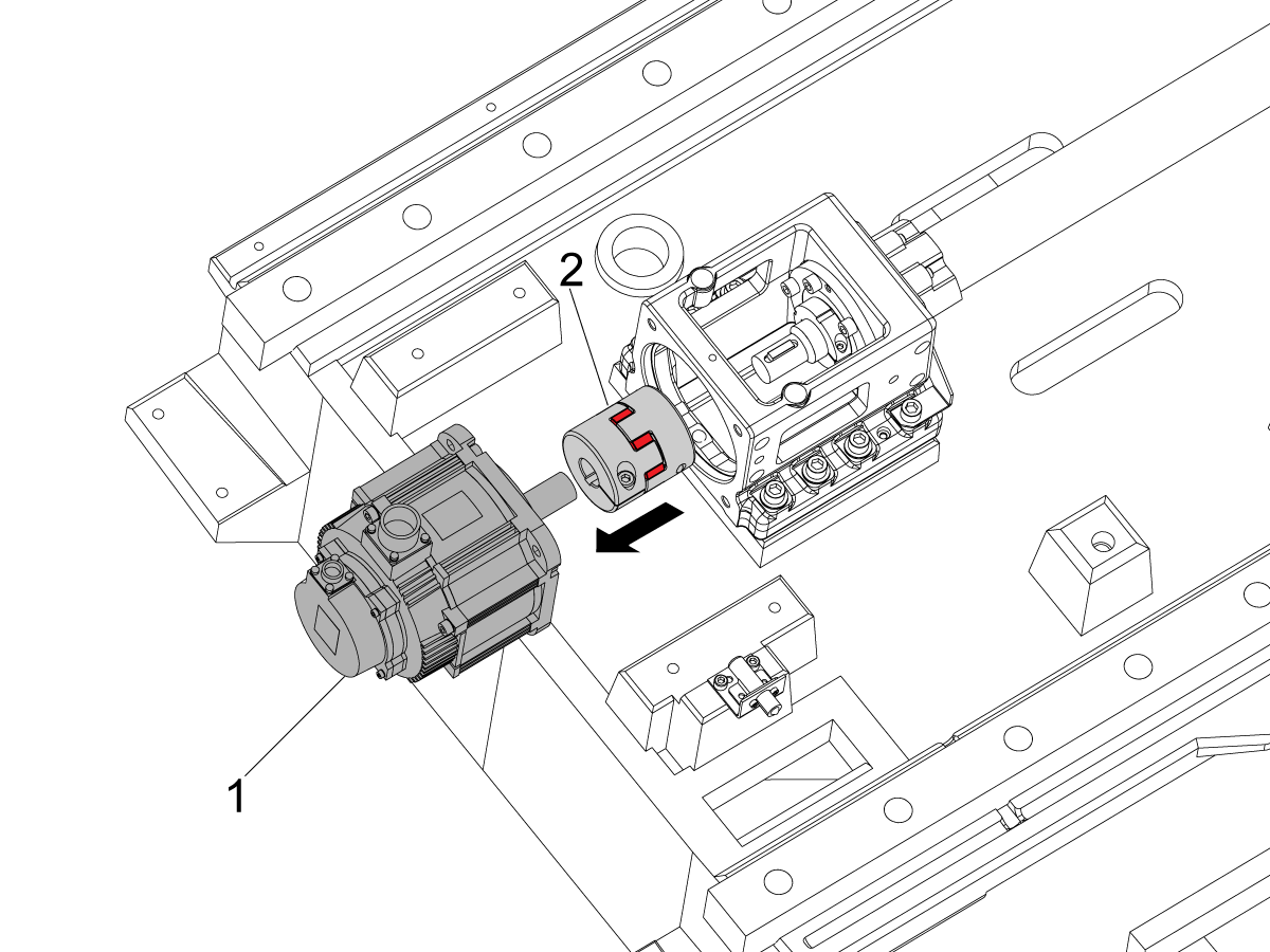

Allentare il bullone di serraggio sul giunto per il motore, quindi estrarre i quattro bulloni che fissano il motore.

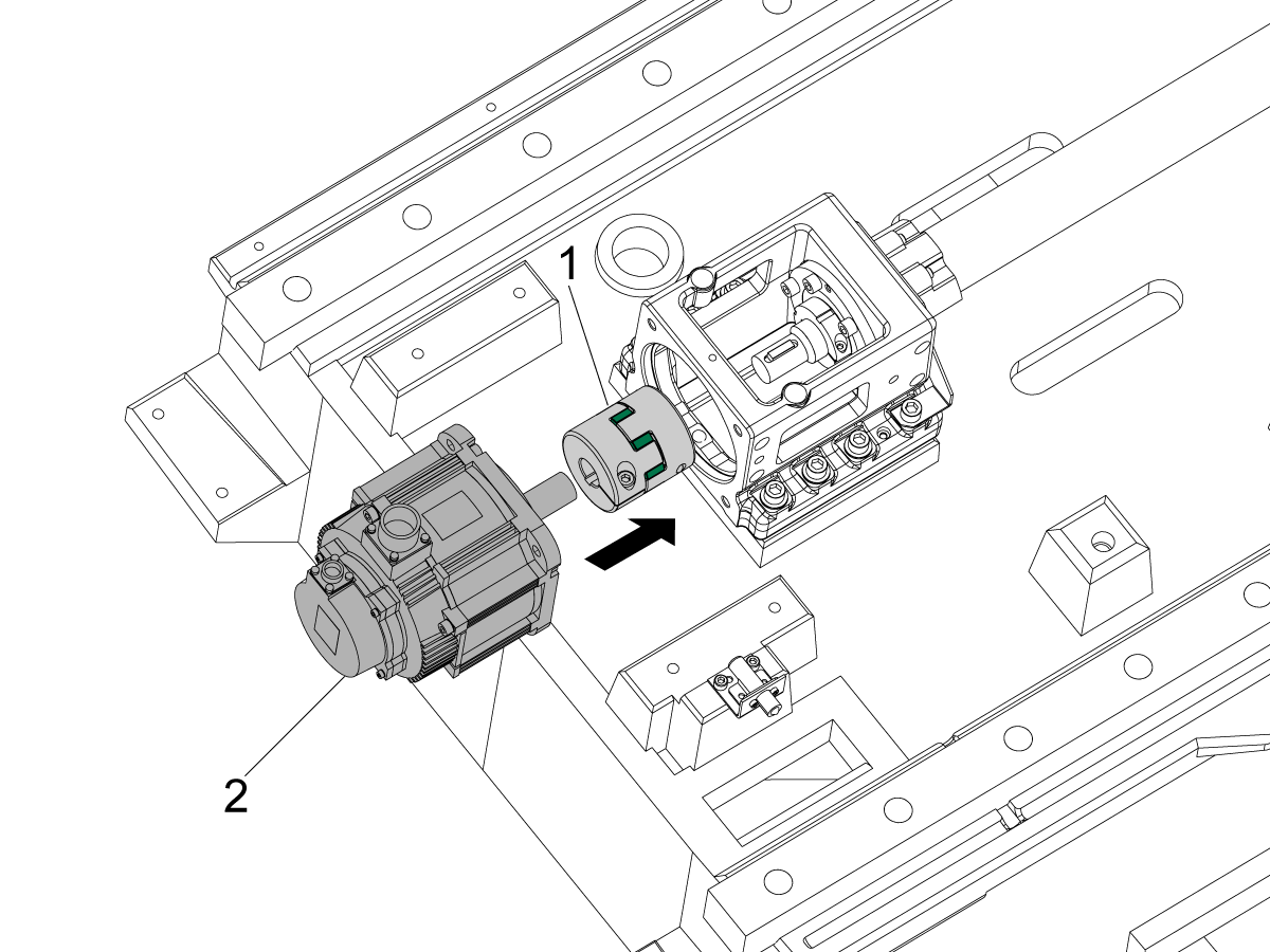

Rimuovere il servomotore [1].
Allentare il bullone di serraggio sul giunto a ragno [2] e rimuovere il giunto a ragno dalla vite a sfera.
Fissare il giunto a ragno verde aggiornato [1] alla vite a sfera. Assicurarsi che la chiave sia nella modalità chiave della vite a sfera quando si collega il giunto a ragno.
Nota: Uno dei tre giunti del kit è un giunto da 22/24 mm. Questo giunto è per l'asse Z.
Rimettere il servomotore [2] sull'alloggiamento assicurandosi che la chiave sia sull'albero motore. Utilizzare i bulloni di prima per ricollegare il motore.
Allineare il giunto in modo uniforme sia sull'albero motore che sulla vite a sfera. Stringere i bulloni di fissaggio.
Ripetere i passaggi per gli altri due assi.
