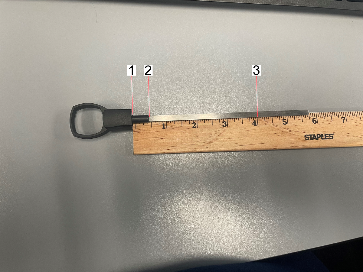

이 절차는 수직 밀에서 측면 장착 공구 교환장치(SMTC)의 캠박스에 대해 이러한 작업을 수행하는 방법을 설명합니다.
  • 오일 레벨을 측정하십시오.
  • 캠박스에 오일을 채웁니다.
수직 밀 SMTC 캠박스에는 오일 레벨 사이트 글래스 [1] 또는 오일 레벨 플러그 [2]가 있을 수 있습니다. 오일 레벨 사이트 글래스와 오일 레벨 플러그는 SMTC 캠박스의 동일한 위치에 있습니다.

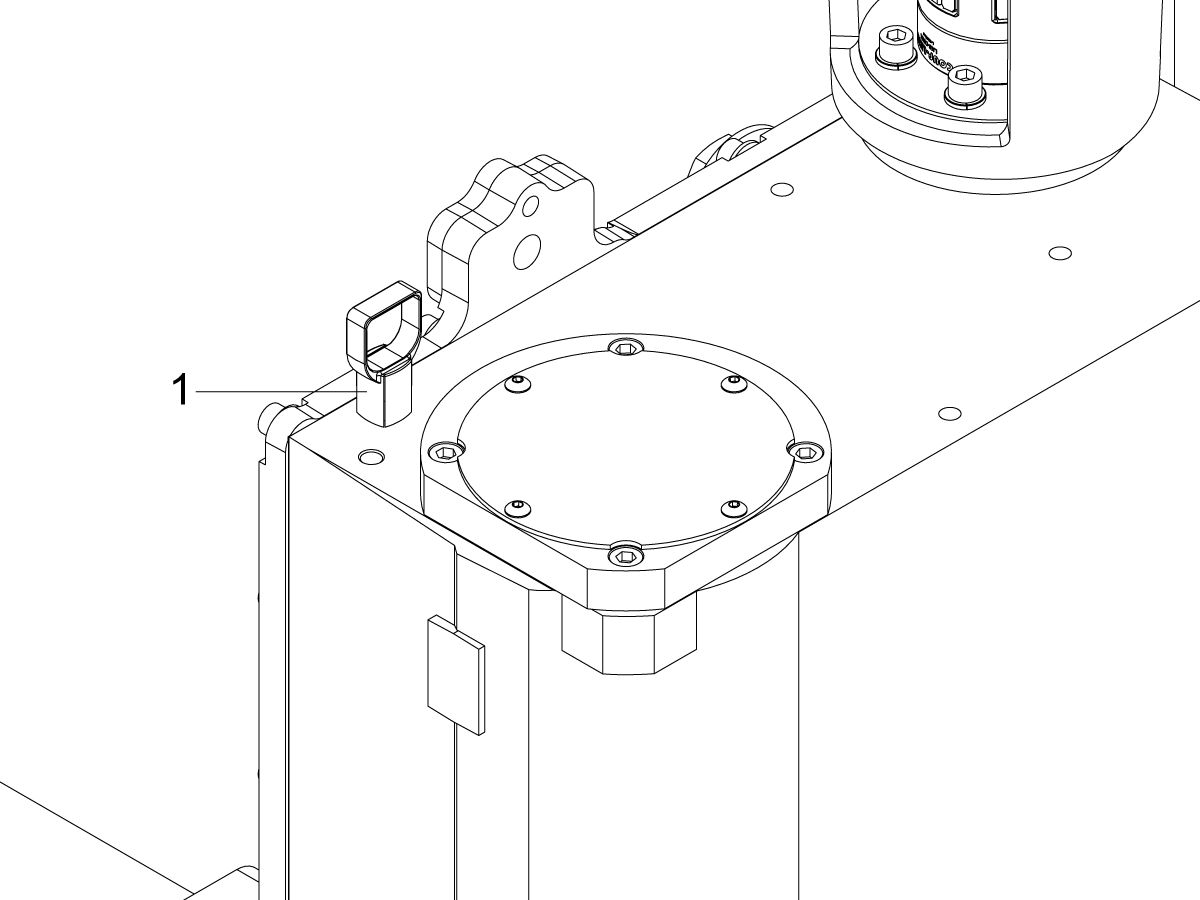

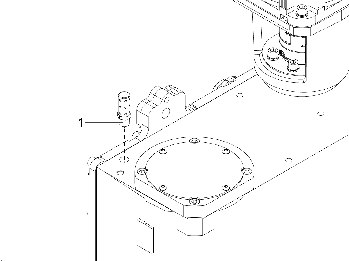

캠박스 상단에서 머퍼 [1](을)를 제거합니다. 9/16인치 렌치로 제거할 수 있습니다.
*오래된 텍스트*

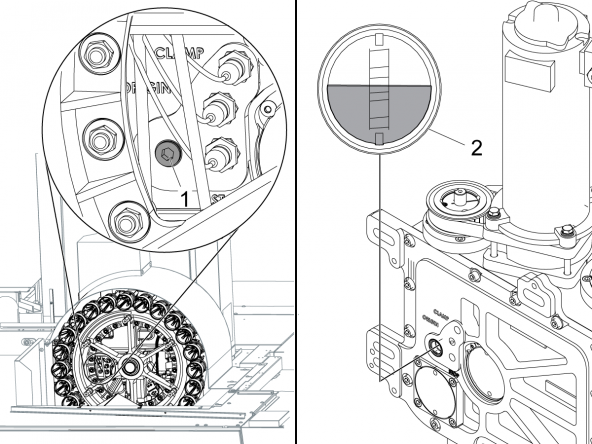

캐로슬을 살펴보고 캠박스 오일 레벨 또는 오일 레벨 플러그 [1]에 대한 사이트 글래스를 찾으십시오.
사이트 글래스를 통해 오일 레벨을 확인하고 오일 레벨 플러그 [1]를 제거하십시오. 오일 레벨이 정확하면 오일 레벨 구멍에서 오일이 나옵니다. 오일 레벨 플러그를 설치하십시오.
오일 레벨이 정확하면 추가 조치가 필요하지 않습니다. 캐로슬 커버를 설치합니다.
캠박스가 상단까지 가득 찬 경우 여분의 오일을 배출하지 마십시오.
오일 레벨이 낮으면 3단계를 수행하십시오.

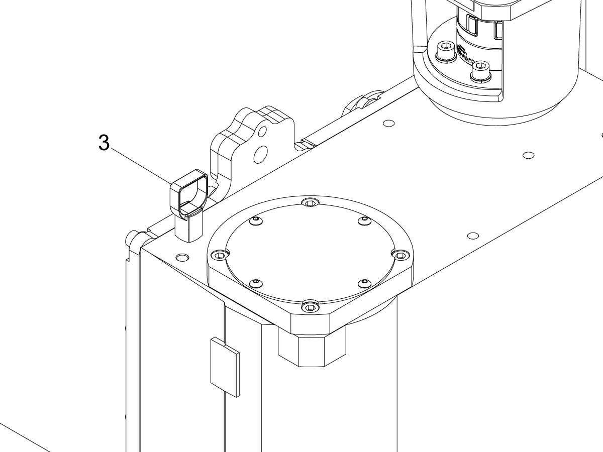

딥 스틱을 사용하여 캠박스의 오일 레벨을 확인하십시오. 딥 스틱을 상자 상단의 구멍에 넣습니다. [1]이라고 표시된 공작물은 캠박스의 상단과 같은 높이를 유지해야 합니다. 수평 레이블 [2](는)은 참조용으로 사용해서는 안 됩니다.
오일은 상단 [3]에서 약 4인치 떨어져 있어야 합니다. 딥 스틱에 표시된 선은 다른 측정을 위한 것이므로 무시하십시오.

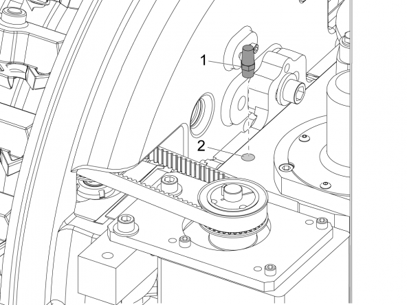

SMTC 엔클로저의 상단 패널을 제거합니다. 브리더 [1]를 제거합니다. 필요에 따라 브리더 포트 [2]를 통해 오일을 추가합니다.
참고: 정확한 오일 유형은 Haas 기계 구성품용 윤활유 표를 참조하십시오.
사이트 글래스를 통해 오일 레벨을 확인하십시오.
캠박스에 사이트 글래스가 없으면 오일 레벨 플러그를 제거하십시오. 오일 레벨 구멍의 경우. 오일 레벨 플러그를 설치하십시오.
브리더를 설치하십시오.
SMTC 엔클로저의 캐로슬 커버와 상단 패널을 설치합니다.

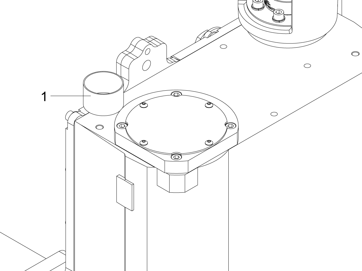

Only do this step if the oil level in the cambox oil level is low.
Use a funnel [1] to add oil to the cambox if it is low.
Note: Refer to Lubricant Table for Haas Machine Components for the correct oil type.
