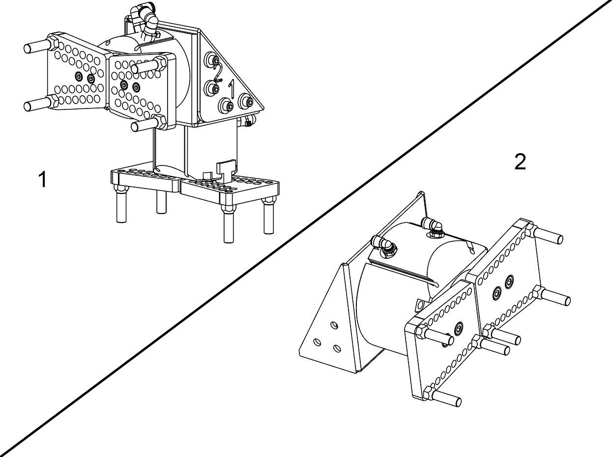

In deze procedure wordt beschreven hoe u de volgende grijperopties voor de Haas Cobot 15 (HC15) goed bevestigt en uitlijnt:
  1. HC15 Dubbele grijper -  09-0726
  2. HC15 Enkelvoudige grijper - 09-0727
Deze procedure kan als referentie worden gebruikt bij het voor de eerste keer installeren van grijpers of het verwisselen van een nieuwe grijper. Raadpleeg de installatiepagina van HC15 voor meer informatie over het installeren van een nieuwe cobot.

HC15 Dubbele grijpers - 09-0726
Jog de cobot zodat u toegang hebt om de grijpers te installeren. Gebruik de elektrische connector op verbinding 6 van de arm [3] om de dubbele grijper montageplaat [1] goed uit te lijnen.
De elektrische connector [3] moet worden uitgelijnd tussen de twee bovenste bevestigingen [4] met grijper 1 aan de linkerkant en grijper 2 aan de rechterkant zoals weergegeven in de afbeelding.
Bevestig de montageplaat van de grijper [1] aan het uiteinde van de cobot met behulp van de 7 SHCS [2].
Installeer de dubbele grijper op de montageplaat. Bevestig de grijpers aan de montageplaat met behulp van de 8 SHCS [1] bevestigingsmiddelen en vulringen zoals weergegeven in de afbeelding.
Let op: Zorg ervoor dat de labels "1" en "2" op de grijper eenheid [2] zijn uitgelijnd met de overeenkomstige labels op de montageplaat.
Voor HC15 enkele grijpers (09-0727):
Bevestig de montageplaat van de grijper [1] aan het uiteinde van de cobot met behulp van de 7 SHCS [2]en ringen.De uitlijning moet worden gecontroleerd bij het installeren van de montageplaat.
Om de uitlijning te controleren, moet u ervoor zorgen dat de elektrische connector [3] uitgelijnd is tussen de 2 bovenste montagegaten [4] zoals weergegeven in de afbeelding.
Bevestig de enkele grijper [1] aan de montagebeugel [3] met behulp van de 4 SHCS en vulringen [2]. Zorg ervoor dat de grijper zo is georiënteerd dat de luchtslangfittingen [4] richting de bovenkant van de montageplaat zijn geplaatst.
