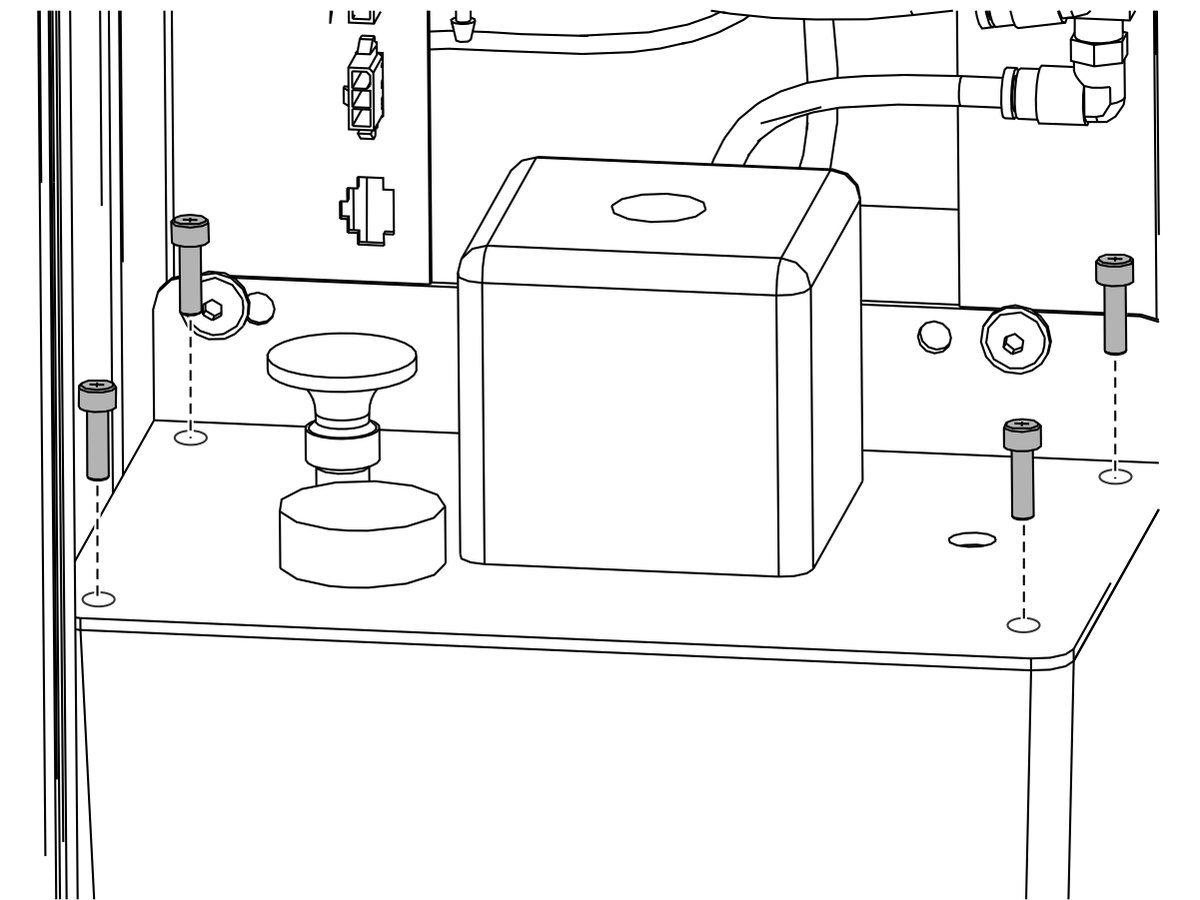

Steun het oliereservoir.
Verwijder de schroeven die het reservoir aan het pomp stel vasthouden. Vervang de reservoir pakking.
Reinig het reservoir om de opgebouwde verontreiniging te verwijderen. Vervang de buis van de oliepomp en oliefilter.

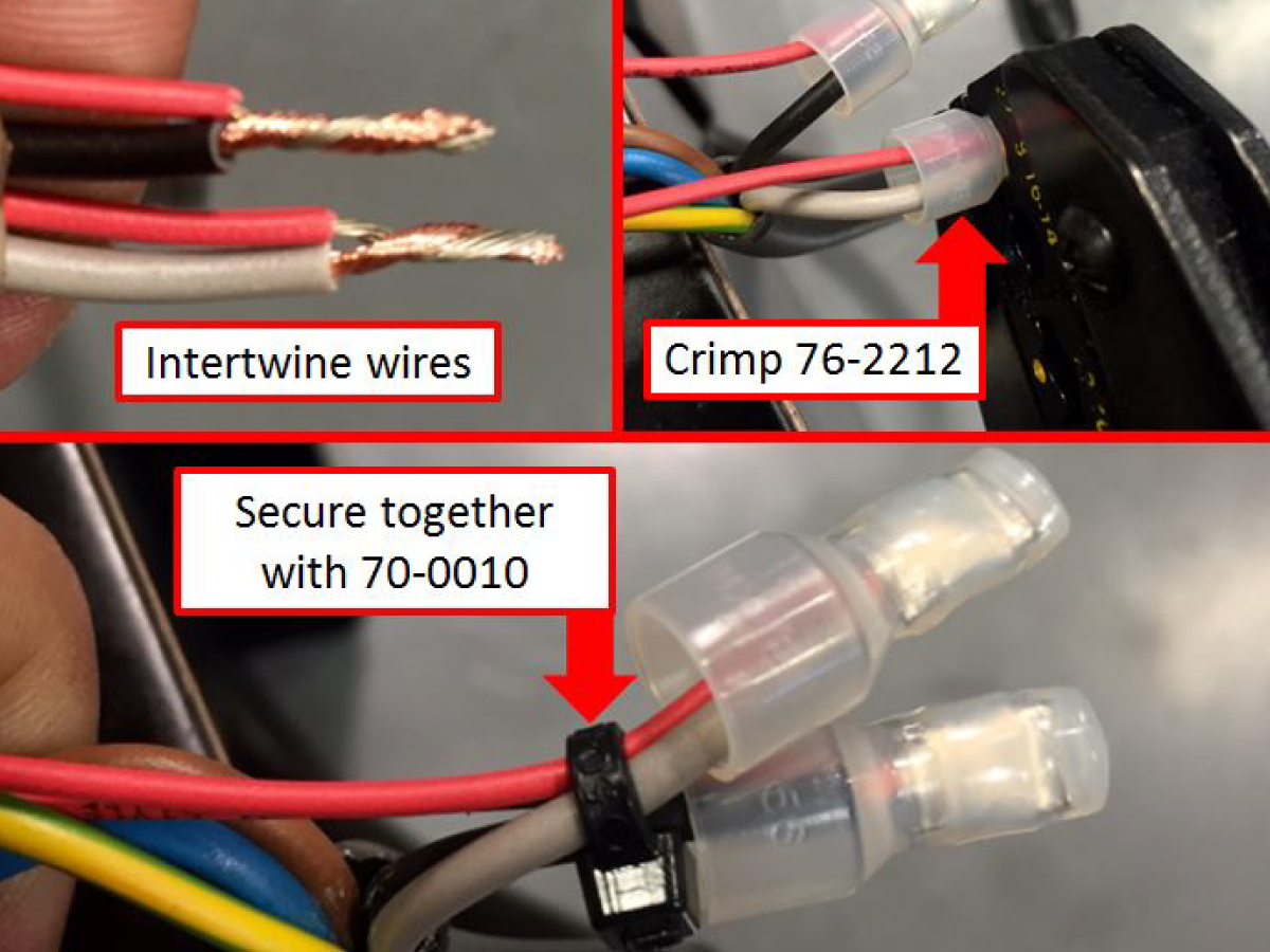

Knip de gesloten aansluitingen af die de stroomtoevoer naar het netsnoer bevestigen. Gooi de motor weg.
Knip de nieuwe motor leidt tot 2 inches. Strip de kabel en nieuwe motor leidt 0,5 inches vanaf de uiteinden.
Verstrengelen de draden van de nieuwe motor met de draden van het netsnoer zoals afgebeeld.
Crimp de draden en bevestig de kabels samen met een kabelbinder.

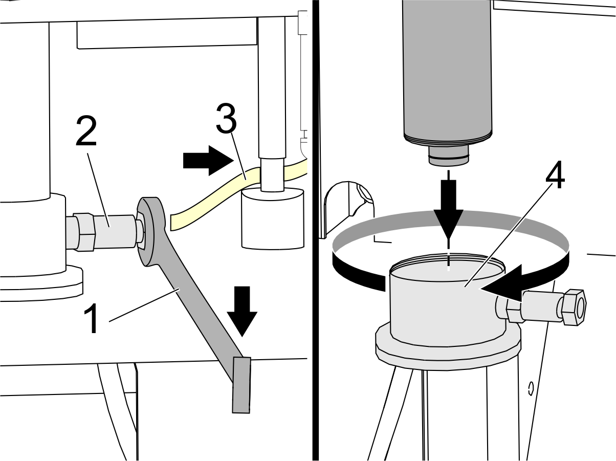

Gebruik een 3/8" Open de eind sleutel [1] om de montage van de pompkop los te maken [2].
Ontkoppel de olieleiding [3].
Gebruik een instelbare tang om de terugslagklep [4] voor de pompkop te verwijderen.
Reinig alle verontreinigingen uit de kogel en het zitvlak [1]. Droog de terugslagklep.
Schud de terugslagklep. Als u de bal niet vrij in de terugslagklep horen, reinig deze dan opnieuw. Zorg ervoor dat de bal vrij kan bewegen.
Installeer de terugslagklep voor de pompkop en de olieleiding die u in stap 1 hebt verwijderd.
Installeer de resterende onderdelen in de omgekeerde volgorde waarin ze zijn verwijderd. Zorg ervoor dat ze droog zijn.

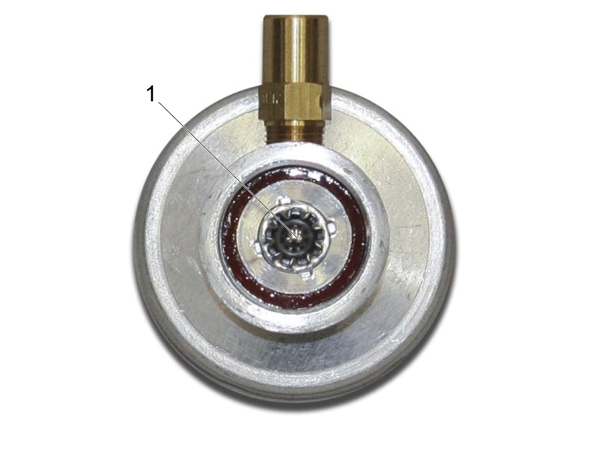

Verwijder de dop van de filterhouder [1]. Verwijder de o-ring [2].
Verwijder en gooi de gesinterde bronzen filter [3] en geassocieerde o-ring [4]
Opmerking: Als u een revisie pakket hebt ontvangen met deze items niet installeren.

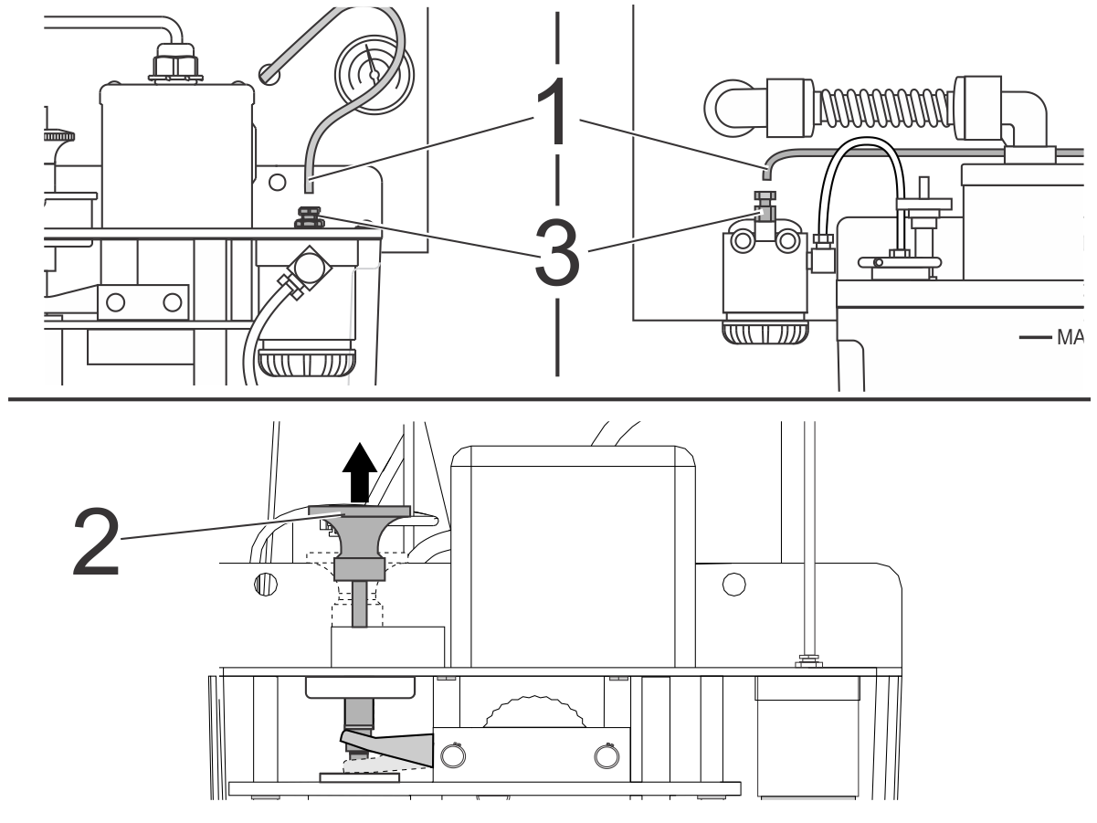

Til de zuiger op om de pomp met de hand te primen totdat de druk ongeveer 20 psi (1,38 bar) leest.
 Opmerking: Als de hefboom arm [1] op de zuiger drukt, u de pomp niet met de hand primen. Bedien de spil tot 30 minuten voor de volgende pomp cyclus om te voltooien.
Inch Mdi modus, voert u de spil uit om op lage snelheid te draaien, bijvoorbeeld 5 RPM.
Hierdoor wordt de motor van de oliepomp ingeschakeld.
Stop de spil wanneer de hendelarm daalt.
Koppel de olietoevoer buis [1] los van de fitting [3] boven het filter van de bus.
Trek de zuiger omhoog [2].
Olie komt uit de fitting [3] wanneer de pomp correct werkt.
Sluit de olietoevoer buis aan.
Als er geen olie uit de fitting komt, raadpleeg dan Mechanische gids voor het oplossen van problemen met Bijur-smeer pomp.

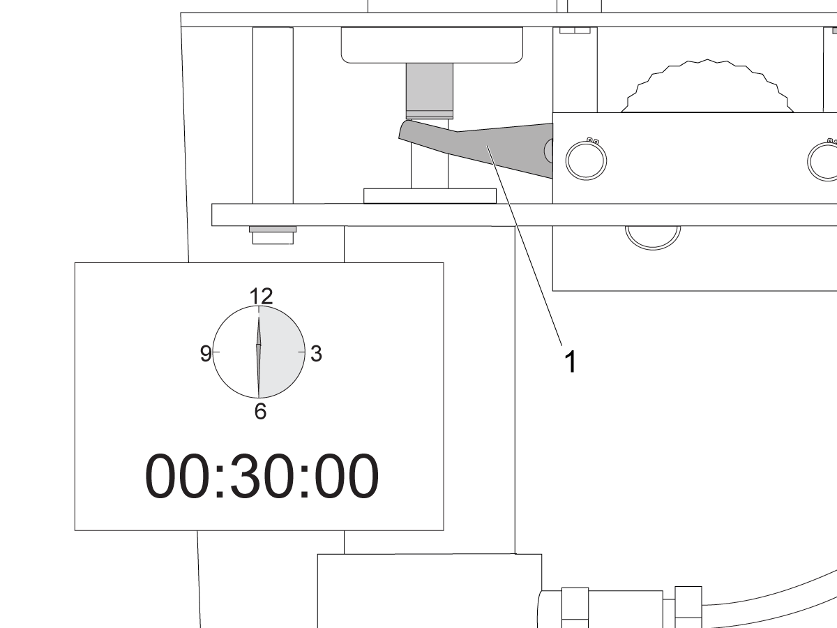

Inch Mdi modus, voert u de spil uit met een lage snelheid, bijvoorbeeld 5 RPM.
 Opmerking: De Bijur mechanische pomp duurt ongeveer 30 minuten om een cyclus te voltooien.
Kijk naar de Oliedruk meter wanneer de zuiger daalt.
De Oliedruk meter toont 20 tot 40 psi (1,38-2,75 bar). De druk daalt geleidelijk tot 0 psi (0,0 bar) in 3-10 minuten.
