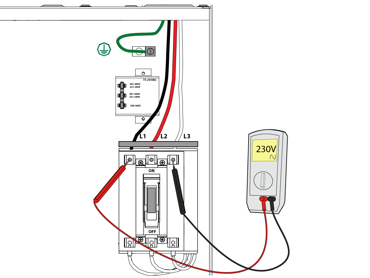

Nadat de netspanning op de machine is aangesloten, moet u ervoor zorgen dat de hoofdstroomonderbreker (rechtsboven in de achterkast) is uitgeschakeld. Verwijder de lockout/Tagout en zet de stroom aan op de bron. Met behulp van een digitale voltmeter en passende veiligheidsprocedures:
1-fase machines: Meet de AC-spanning over L1 & L3 op de hoofdstroomonderbreker.  De wisselstroomspanning moet tussen 220-250 volt liggen.
Opmerking: Lager of hoger dan deze spanning kan alarmen met lage/hoge spanning genereren.
3-fase machines: Meet de wisselspanning tussen alle drie de paar fases bij de hoofdstroomonderbreker.
De wisselspanning moet liggen tussen 195 en 260 volt (360 en 480 volt bij de krachtstroomoptie).
SMinimill - Opnieuw opstarten: de AC-spanning moet tussen 198 en 242 volt zijn voor machines zonder een hoogspanningstransformator.  Raadpleeg het document Minimill/SMinimill - Identificatie.
 Opmerking: Grote spanningsschommelingen komen vaak voor in veel industriegebieden; de minimale en maximale spanning die tijdens het gebruik aan een machine wordt geleverd, moet bekend zijn. De Amerikaanse nationale elektrische code specificeert dat machines moeten werken met een variatie van + 5% tot-5% rond een gemiddelde voedingsspanning. Als er problemen zijn met de lijnspanning of een lage lijnspanning wordt vermoed, kan een externe transformator worden gebruikt. Als u vermoedt voltage problemen, spanning moet worden gecontroleerd elk uur of twee tijdens een typische dag om ervoor te zorgen dat het niet meer dan + 5% of-5% van een gemiddelde fluctueren.
belangrijk: Schakel de hoofdstroomonderbreker UIT.
