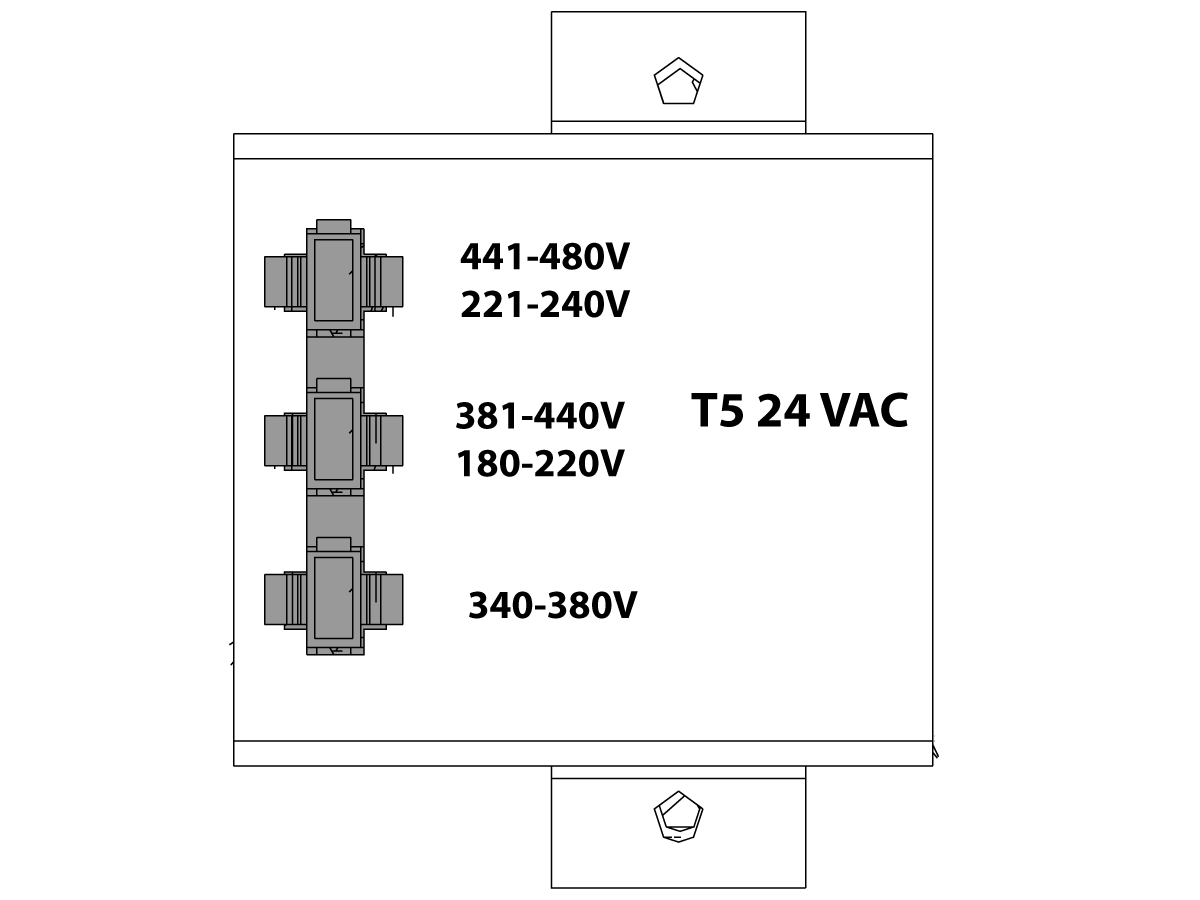

후면 캐비닛의 오른쪽 하단에 있는 변압기 탭을 확인합니다.
1상 기계: 입력 전압 케이블은 위 단계에서 측정된 평균 전압에 해당하는 커넥터로 이동해야 합니다.
3상 기계:  74, 75 및 76으로 라벨링된 입력 전압 케이블은 위 단계에서 측정된 평균 전압에 해당하는 단자 블록 트리플로 이동해야 합니다.
변압기 T5는 주 접촉기에 전원을 공급하는 데 사용되는 24VAC를 공급합니다. 240 및 400V 기계에 사용하기 위해 두 가지 버전의 변압기가 있습니다. 240V 변압기에는 변압기에서 약 2인치 떨어진 곳에 2개의 입력 커넥터가 있어 180-220V 또는 221-240V에 연결할 수 있습니다.
220V-240V RMS 입력 전원이 있는 사용자는 221-240V로 표시된 커넥터를 사용해야 하고 190-220V 입력 전원이 있는 사용자는 180-220V로 표시된 커넥터를 사용해야 합니다. 올바른 입력 커넥터를 사용하지 않으면 주 접촉기가 과열되거나 주 접촉기가 안정적으로 작동하지 않을 수 있습니다.
480V(옵션) T5 변압기에는 340-380V, 381-440V 및 441-480V로 표시된 3개의 입력 커넥터가 있습니다.
340-380V 50/60Hz 전원을 사용하는 사용자는 340-380V 커넥터를 사용해야 하고 380V-440V 50/60Hz 전원을 사용하는 사용자는 381-440V 커넥터를 사용해야 합니다.

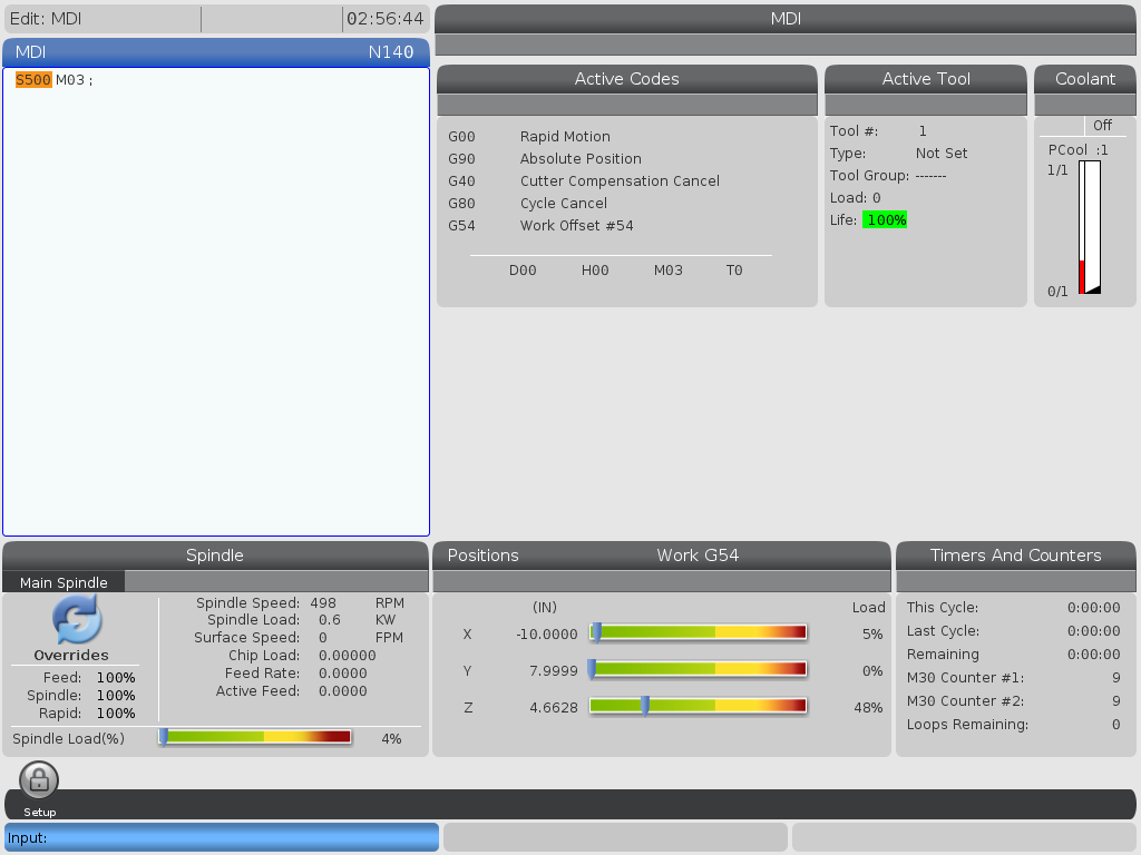

테스트 도어 인터로크
 [MDI]을 누르십시오. S500 M3을 입력합니다.  [ENTER]를 누릅니다.
펜던트 측면의 키 스위치(KEY SWITCH)를 확인하여 기계가 설정(SETUP) 모드에 있는지 확인합니다.
문이 열린 상태에서 [CYCLE START]를 누릅니다. 기계에서 도어를 닫으라는 메시지가 표시되면 [CYCLE START]를 누릅니다.
문을 닫은 상태에서 [CYCLE START]를 누릅니다. 인터로크 핀이 확장되고 스핀들이 회전하기 시작해야 합니다.
 중요: 스핀들이 회전하면서 도어를 열어서 도어 록을 테스트합니다. 스핀들의 회전이 멈추지 않아야 합니다.

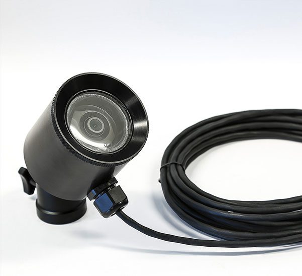

WiFi 카메라 테스트
기계에 WiFi 카메라 옵션이 함께 제공되는 경우 설치 지침은 다음 링크를 참조하십시오.
Wi-Fi 카메라 설치
