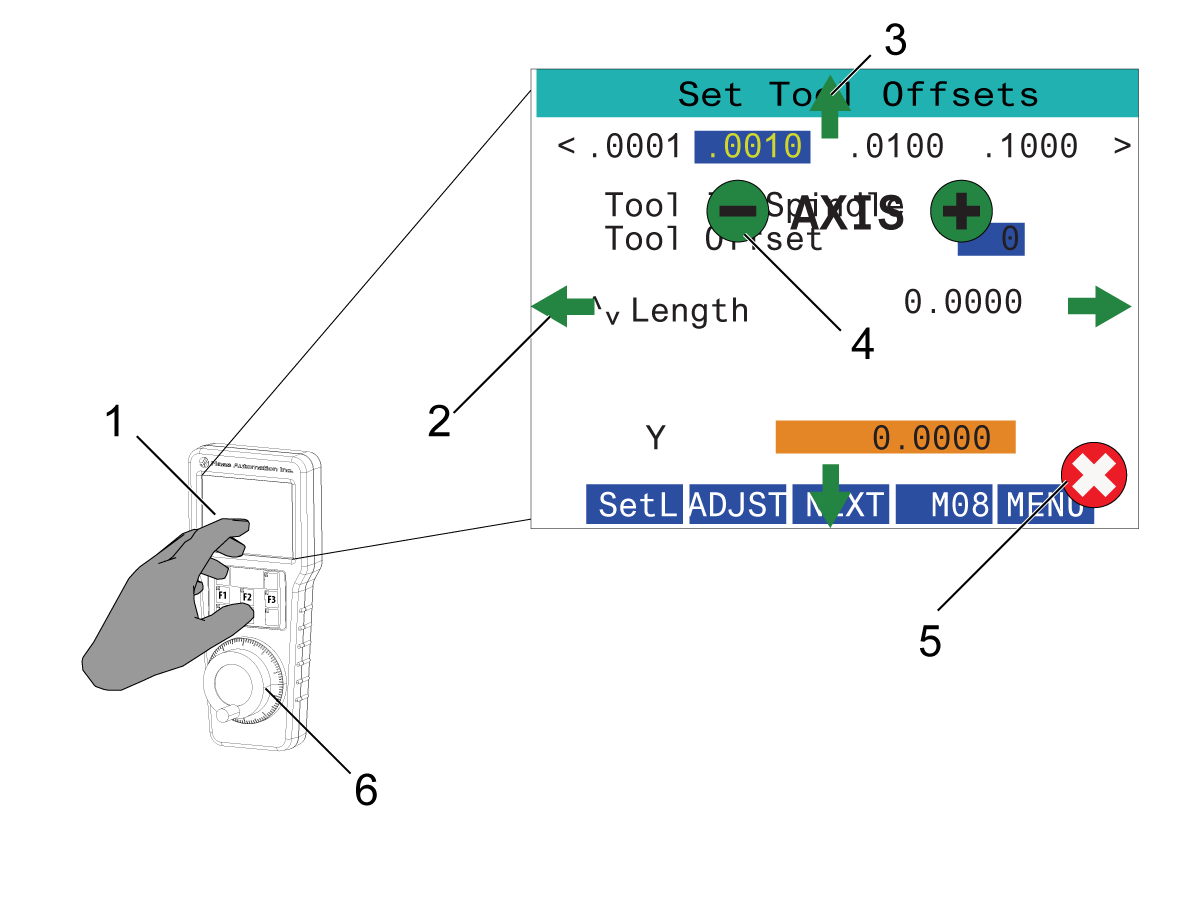

RJH-Touch - 툴 오프셋
RJH에서 이 기능에 액세스하려면, 제어 펜던트의 [OFFSET]을 누르고 툴 오프셋 페이지를 선택하거나 RJH 작동 모드 메뉴에서 툴 오프셋을 선택하십시오.
탐색 오버레이가 나타나도록 화면 중앙 [1]을 누르십시오.
[LEFT] 및 [RIGHT] 커서 화살표 [2] 키를 사용하여 조그 속도를 선택하십시오.
[UP] 및 [DOWN] 화살표 키 [3]을 사용하여 메뉴 옵션을 강조 표시하십시오.
축을 변경하려면 화면에서 [(-)] 및 [(+)] 버튼 [4]를 사용하십시오.
오버레이 화면을 해제하려면 [(X)] 버튼 [5]를 누르십시오.
다음 공구로 변경하려면 화면에서 [NEXT]를 누르십시오.
툴 오프셋을 변경하려면 TOOL OFFSET 필드를 강조 표시하고 핸들을 사용하여 값을 변경하십시오.
조그 핸들 [6]을 사용하여 공구를 원하는 위치로 조그하십시오. 공구 길이를 기록하려면 [SETL] 기능 키를 누르십시오.
공구 길이를 조정하려면, 예를 들어, 공구를 작동하기 위해 사용한 종이의 두께를 공구 길이에서 차감하려는 경우:
a) 화면에서 [ADJST] 버튼을 누릅니다.
b) 공구 길이에 추가할 값(양수 또는 음수)을 변경하려면 핸들 조그를 사용하십시오.
c) 화면에서 [ENTER] 버튼을 누릅니다.
참고: 기계에 프로그래밍형 절삭유 옵션이 있는 경우 공구의 꼭지 위치를 조정할 수 있습니다. COOLANT POS 필드를 강조 표시하고 핸들 조그를 사용하여 값을 변경하십시오. 화면에서 [M08] 버튼을 사용하여 절삭유를 켜고 스피것 위치를 테스트할 수 있습니다. 절삭유를 끄려면 화면의 버튼을 다시 누르십시오.

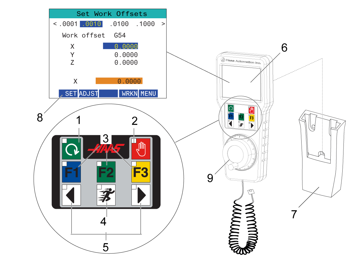

RJH - Operation (100.19.000.1102 and higher)
그림은 다음 부품들을 보여줍니다.
1. 사이클 시작. 제어 펜던트의 CYCLE START와 기능이 같습니다.
2. 이송 일시 정지. 제어 펜던트의 [FEED HOLD]와 기능이 같습니다.
3. 기능 키. 이 키는 나중에 사용하기 위한 것입니다.
 4. 빠른 조그 버튼. 이 키를 조그 방향 버튼 중 하나와 동시에 누르면 조그 속도가 두 배가 됩니다.
5. 조그 방향 키. 이 키는 키패드 조그 화살표 키와 동일하게 작동합니다. 길게 눌러 축을 조그할 수 있습니다.
6. LCD 터치 스크린 디스플레이.
7. 홀스터. RJH를 활성화하려면 홀더에서 들어올리십시오. RJH를 비활성화하려면 홀스터에 다시 넣으십시오.
8. 기능 탭. 이 탭은 모드마다 다른 기능을 가지고 있습니다. 사용하려는 기능에 해당되는 탭을 누르십시오.
9. 핸드 조그 휠. 이 핸들 조그는 제어 펜던트의 조그 핸들처럼 작동합니다. 핸들 조그를 클릭할 때마다 선택된 축이 한 단위의 선택된 조그 속도로 이동합니다.
대부분 RJH 기능은 핸들 조그 모드에서 이용할 수 있습니다. 다른 모드에서는 RJH 화면에 활성 또는 MDI 프로그램에 관한 정보가 표시됩니다.

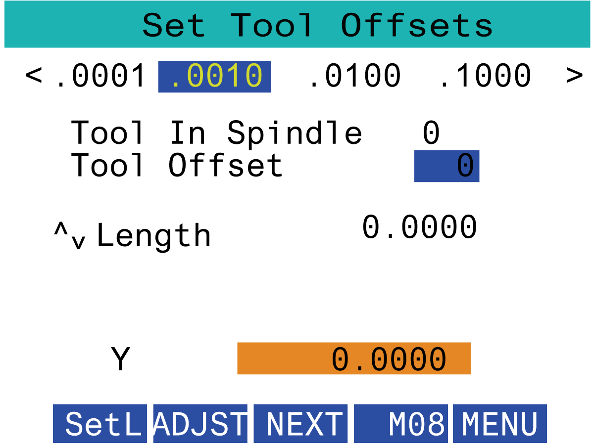

RJH-Touch - 툴 오프셋
조그 속도를 변경하려면 화면에서 .0001, .0010, .0100 또는 .1000을 누르십시오.
화면에서 축 위치를 누르거나 RJH에서 [F1]/ [F3]을 눌러 축을 변경합니다.
조그 핸들을 사용하여 공구를 원하는 위치로 조그하십시오. 공구 길이를 기록하려면 [SETL] 기능 키를 누르십시오.

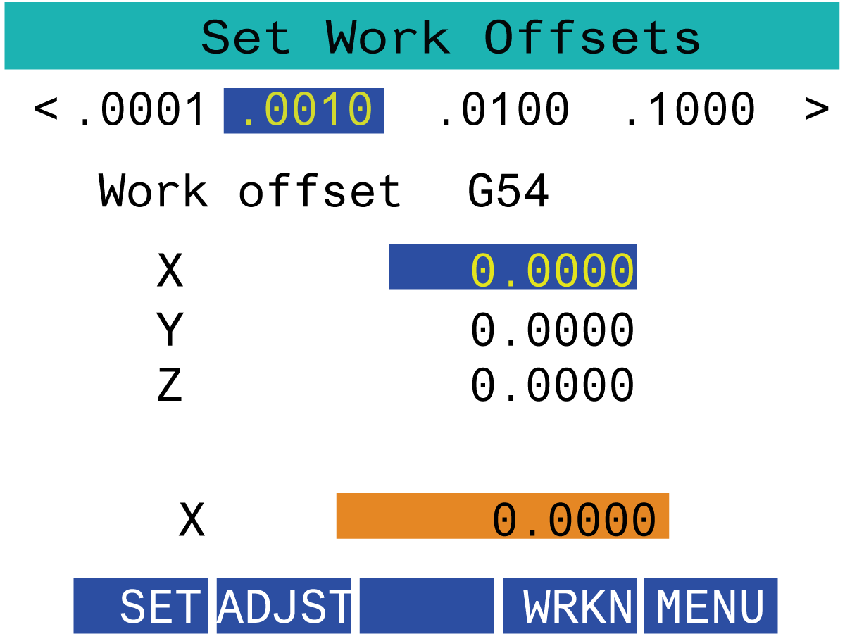

RJH-Touch - 워크 오프셋
RJH-Touch에서 이 기능에 액세스하려면 제어 펜던트의 [OFFSET]을 누르고 워크 오프셋 페이지를 선택하거나 RJH 작동 모드 메뉴에서 워크 오프셋을 선택하십시오.
워크 오프셋 번호를 변경하려면 화면에서 [WORKN] 버튼을 누르고 핸들 조그를 사용하여 새 오프셋 번호를 선택하십시오.
새 오프셋을 설정하려면 화면에서 [ENTER] 버튼을 누르십시오. • 축을 이동하려면 핸들 조그 휠을 사용하십시오.
축의 오프셋 위치에 도달하면 화면에서 [SET] 버튼을 눌러 오프셋 위치를 기록하십시오.
오프셋 값을 조정 방법:
a) ADJST 기능 키를 누르십시오.
b) 오프셋에 추가할 값(양수 또는 음수)을 변경하려면 펄스 노브를 사용하십시오.
c) [ENTER] 기능 키를 누르십시오.
