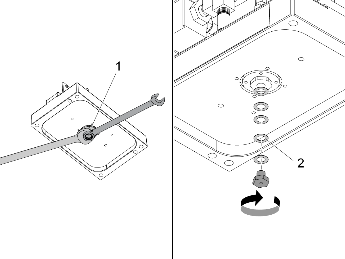

Menjalnik / Z jermenom in prilagoditvijo brez TSC podložk:
Odklopite bližnje stikalo in magnetne kable na nosilcu selenoida.
Odklopite predpolnjene zračne cevi in z orodjem sprostite zračne cevi s solenoida.
Dvignite TRP sklop z vretena in ga premaknite naprej, da ga odstranite.
Za pritrditev gredi TRP uporabite ključ odprtega tipa. S ključem zaprtega tipa obrnite vijak TRP [1] v smeri urinega kazalca, da popusti.
Opomba: Navoji vijaka za sprostitev orodja imajo obratne navoje.
Dodajte ali odstranite podložke [2] z vijaka TRP orodja. Na vijak TRP nanesite modro navojno lepilo.
Namestite TRP in ponovite potisni preizkus.

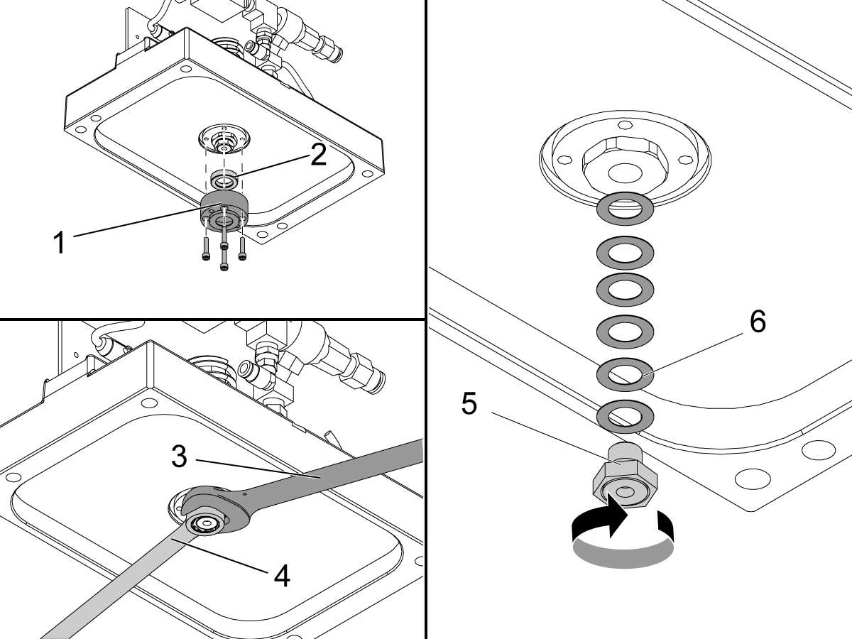

Menjalnik / jermen s prilagoditvijo načina TSC podložnih listič TSC Style:
Odklopite TSC cev. Odklopite predpolnjene zračne cevi in z orodjem sprostite zračne cevi s solenoida.
Odstranite ohišje tesnila TSC [1] in tesnilo TSC [2]. Če so na ohišju tesnila pritrjene cevi, jih odstranite.
Za pritrditev gredi TRP uporabite ključ odprtega tipa [3]. S ključem zaprtega tipa [4] obrnite vijak TRP [5] v smeri urinega kazalca, da popusti.
Dodajte ali odstranite podložke [6] z vijaka TRP orodja. Na vijak TRP nanesite modro navojno lepilo.
Namestite tesnilo TSC in ohišje tesnila TSC. Če ste odstranili cevi iz ohišja, jih povežite. Ponovite preverjanje potiskanja.

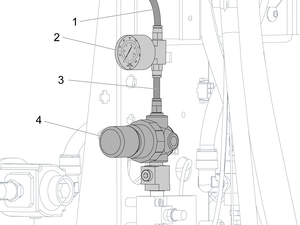

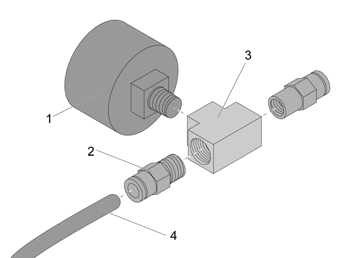

Prilagoditev predpolnitve - Brez TSC stroja
Sestavite merilnik tlaka:
  • Pritrdite merilnik [1] na T-okovje [3].
  • Pritrdite (2) okovje za hitro odpenjanje [2] na T-okovje.
  • Vstavite 1/4" cevi [4] v enega od hitro odpenjajočih se okovij [2].
Cev [1] odklopite z izhodne strani predpolnilnega tlačnega regulatorja [4].
Cev postavite na vrh merilnika tlaka [2].
Priključite 1/4" cev [3] s sklopa manometra na regulator.
Na nekaterih strojih regulatorja ne morete nastaviti.
S pomočjo sklopa merilnika tlaka se prepričajte, da regulator deluje pravilno:
Pritisnite in držite gumb na predpolnilnem magnetnem ventilu [1] 20 sekund.
Potegnite gumb za nastavitev regulatorja, da ga odklenete.
Nastavite zračni tlak na:
  • Jermen / Menjalnik: 4 psi (0,28 bara)
  • Vgrajen: 30 psi (2,1 bara).
Sprostite magnetni gumb.
Pritisnite in ponovno držite gumb na magnetnem ventilu [1] 20 sekund.
Prepričajte se, da merilnik bere zgoraj nastavljene vrednosti. Sprostite magnetni gumb. Pritisnite gumb za nastavitev regulatorja, da ga zaklenete.
Če regulator ni nastavljiv, preverite, ali meri enake vrednosti tlaka kot zgoraj.
Če merilnik ne pokaže pravega tlaka, je regulator okvarjen. Zamenjajte regulator.

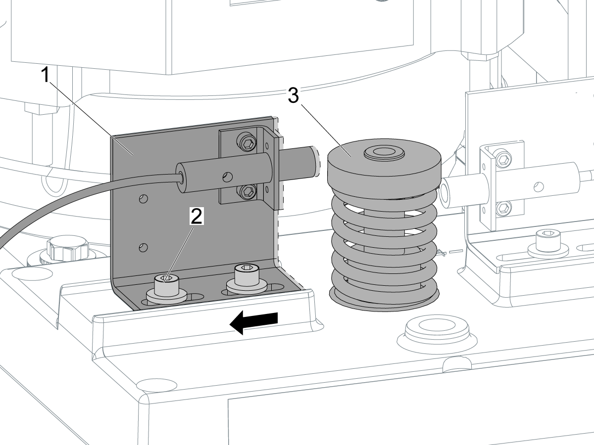

Dvojni senzor TRP - Prilagodite senzor
Nastavite Parameter 76LOW AIR PRESSURE (NIZEK TLAK ZRAKA) na 99999.
Obrnite glavni regulator zraka, da znižate zračni tlak na 75 psi (5,2 bara).
Naravnajte senzor Vlečni drog zaprt, kot sledi:
Na mizo položite kos papirja, da preprečite poškodbe mize.
Na kos papirja položite aluminijast blok [2].
Počasi premikajte Z-os, dokler se držalo orodja rahlo ne dotakne bloka.
Pritisnite [POSITION] [ORIGIN] (POLOŽAJ)(IZHODIŠČE), da izvedete premik osi Z v ničlo.
Potisnite ,001/1.
Premaknite os Z 0,060" (1,52 mm) nad blok.
Pojdite na stran diagnostika I/O.
Pritisnite in zadržite gumb za sprostitev orodja [Tool Release], medtem ko spremljate stanje Odprt vlečni drog.
Prilagodite senzor sprostitve dokler se Odprt vlečni drog ne spremeni v 1 , ko pritiskate gumb za sprostitev orodja.
Premaknite os Z 0,050" (1,52 mm) nad blok.
Ko pritisnete gumb za sprostitev orodja, prilagodite spodnji (odklenjeni) senzor, dokler se Vlečni drog odprt ne spremeni v 0 .
Prilagoditev spodnjega senzorja sprostitve je končana, ko:
  • Ob 0,060" (1,52 mm) nad blokom, (Odprt vlečni drog = 1). Senzor je vklopljen.
  • Ob 0,050" (1,27 mm) nad blokom, (Odprt vlečni drog = 0). Senzor je izklopljen.

Enojni senzor TRP - Prilagodite senzor
Počistite vse alarme.
Pritisnite in držite gumb za sprostitev orodja[TOOL RELEASE].
Poiščite matico za nastavitev višine senzorja bližine.
Obračajte matico, dokler lučka na stikalu ne ugasne. Nato dodajte še 1/4 obrata več.
Prepričajte se, da je prilagoditev stikala pravilno nastavljena tako, da nekajkrat sprožite gumb.
