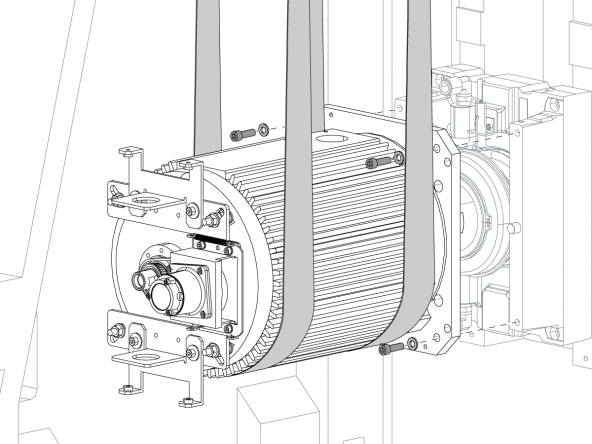

Na sklop motorja pritrdite (2) dvižne trakove.
Pozor: Sklop motorja tehta 68 kg (150 lb). Prepričajte se, da uporabljate dvigalo z ustrezno kapaciteto.
Odstranite (4) vijake, s katerimi je sklop motorja pritrjen na bat za izpenjanje orodja (TRP).
Odstranite motor iz stroja.

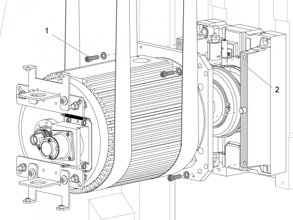

Očistite in rahlo namažite stične površine [2] na sklopu TRP.
Nov sklop motorja pritrdite na sklop TRP.
Privijte (4) vijake [1], da zadržite motor.

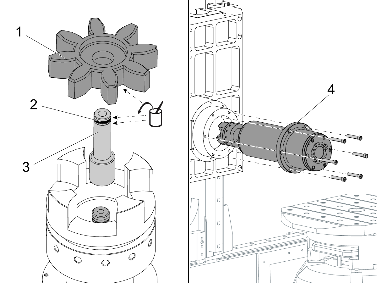

Izkoščite spojne površine na ulitku vretena in na ohišju vretena.
Na izvrtino ulitka vretena nanesite tanko plast maščobe.
Namestite venčno spojko [1] v spojko.
Na konice spojke položite majhno količino kita [2].
Vstavite vreteno [3] v ulitek vretena. Prepričajte se, da je vreteno trdno nameščeno ob spojko motorja.
Odstranite vreteno.
Za merjenje debeline kita uporabite čeljusti [4]. Če je motor na pravilni razdalji od ulitka vretena, je debelina kita med 0,088” in 0,148” (2,2 mm in 3,8 mm).
Dodajte ali odstranite podložne lističe med ulitkom vretena in batom za izpenjanje orodja, dokler motor ni pravilno oddaljen od ulitka vretena.
Ponovno izvedite razdelek "EC-400 – Direktni pogon – Poravnava motorja".
Prepričajte se, da na spojki vretena ni ostankov kita.
Na te dele nanesite tanek premaz litijeve masti:
  • venčna spojka [1]
  • zgornji in spodnji O-obroči [2]
  • prenosna cev [3]
Vstavite prenosno cev in venčno spojko v vreteno.
Vstavite vreteno [4] v ulitek vretena.
Obračajte vreteno, dokler vhod za mazanje vretena ni obrnjen navzdol.
Namestite (6) vijakov, da bo vreteno na mestu. Prepričajte se, da so vijaki dovolj tesni, da lahko nadzirate nastavitev.
Odstranite 3.18 mm čep iz vhoda za mazanje vretena.
Priključite 90-stopinjski priključek za mazanje. Priključite cev za olje.

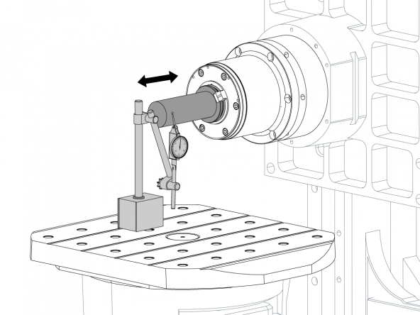

Vstavite testni drog na vreteno.
Postavite indikator na mizo.
Konico tipala sonde postavite ob stran preskusne palice vretena. V JOG načinu premaknite Z-os in preverite poravnavo.
Če je vreteno pravilno poravnano, je skupni odčitek manj kot 0,0005".
Dodajte podložne lističe med ulitek vretena in ohišje vretena, dokler vreteno ni pravilno poravnano.
Privijte (6) vijakov, ki držijo vreteno. Glejte SPECIFIKACIJE NAVORA PRITRDILNIH ELEMENTOV HAAS. Uporabite vrednost za železo.
Ponovite ta korak, da se prepričate, da se poravnava ni spremenila.
