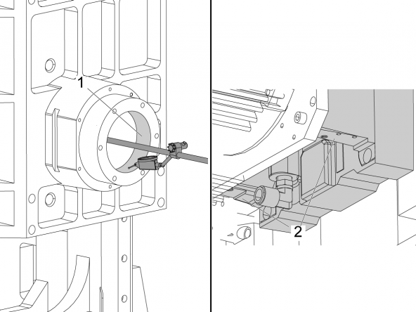

Spindle Motor Alignment
将校准轴工具置于新电机的联轴器上。将指示器置于轴上。
将指示器的手写笔置于主轴铸件上的孔 [1] 内部。将指标设置为 0。
手动打开电机。扫过孔内部。
移动主轴电机,以使校准值小于 0.015" TIR。可能需要拆下校准销才能正确校准。某些型号有单个 TRP,而其他型号有两件带支架的 TRP。您可能需要移动 TRP [2] 或垫片才能正确校准电机。在立柱内可以使用瓶式千斤顶精确移动零件。
将指示器手写笔的尖端置于主轴铸件表面 [1]。
手动打开电机。扫过主轴铸件表面。
添加或移除垫片 [2],直到指示的总流出量 (TIR) 不超过 0.010"。
拧紧用于固定电机的 4 颗螺钉 [3]。请参阅  Haas 紧固件扭矩规格。使用铝的值。
重新连接电机导线。请参见标签以进行正确的连接。
连接电源和编码器电缆。
