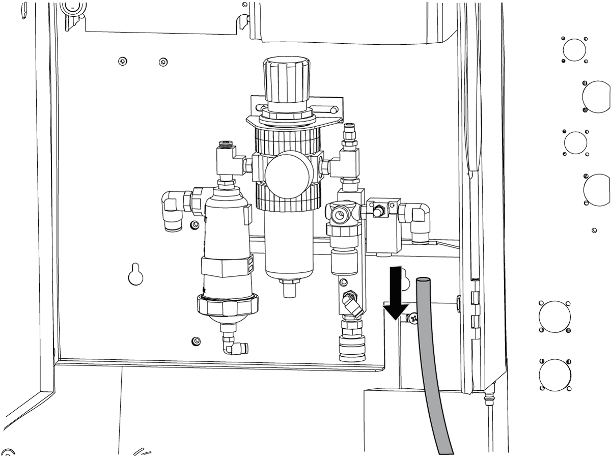

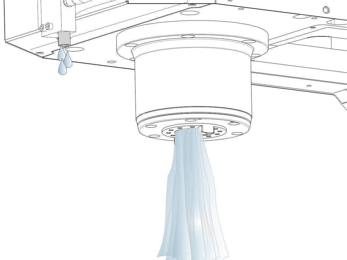

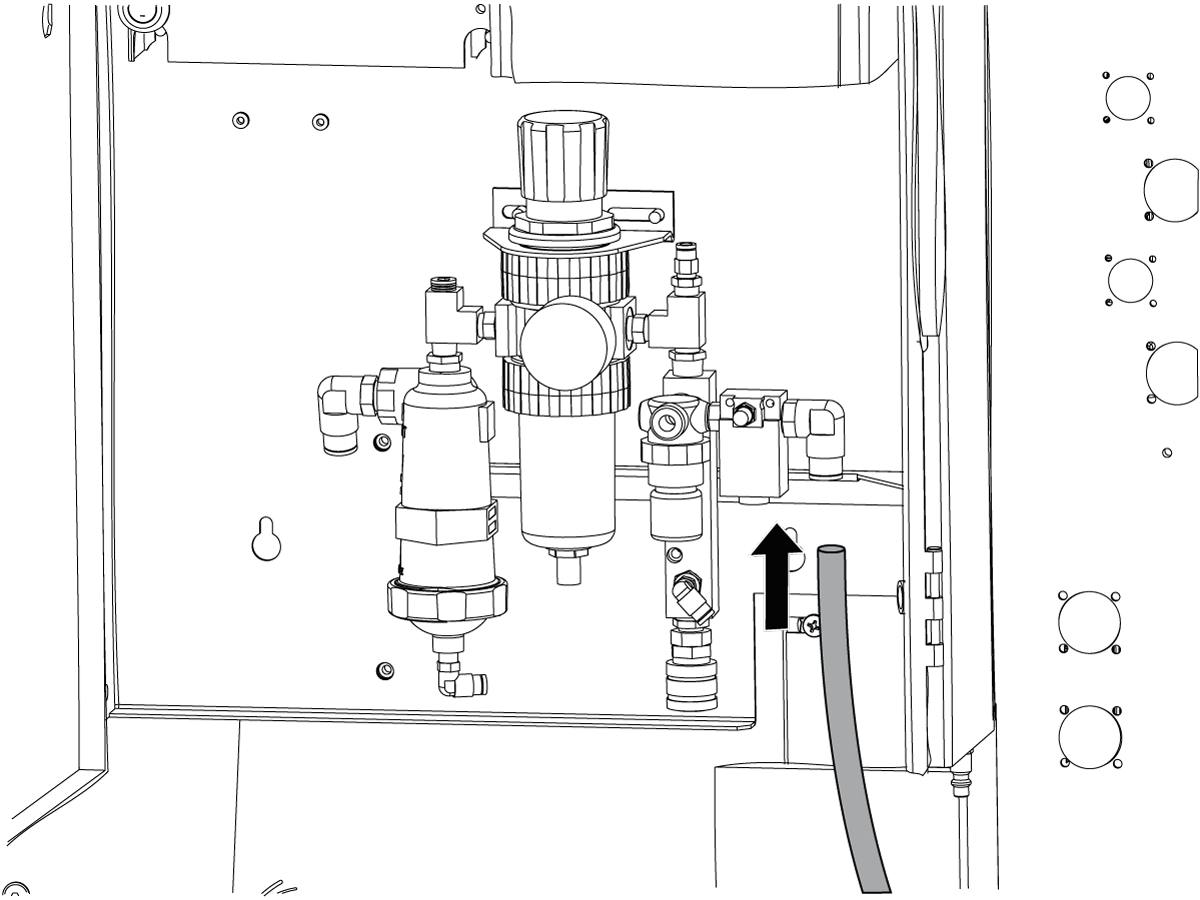

该程序所述为:当使用外径少于 0.200 的刀具时,如何防止无轴 TSC 转台接头泄露"。安装此套件后,命令工具将更换,而不是使用 M89,以防止所有工具(包括 OD 小于 0.200 的工具)的冷却液泄漏".
需要零件
  • 套件 P/N 93-2181
无轴承 TSC 转台接头 - 防漏 - DT-1

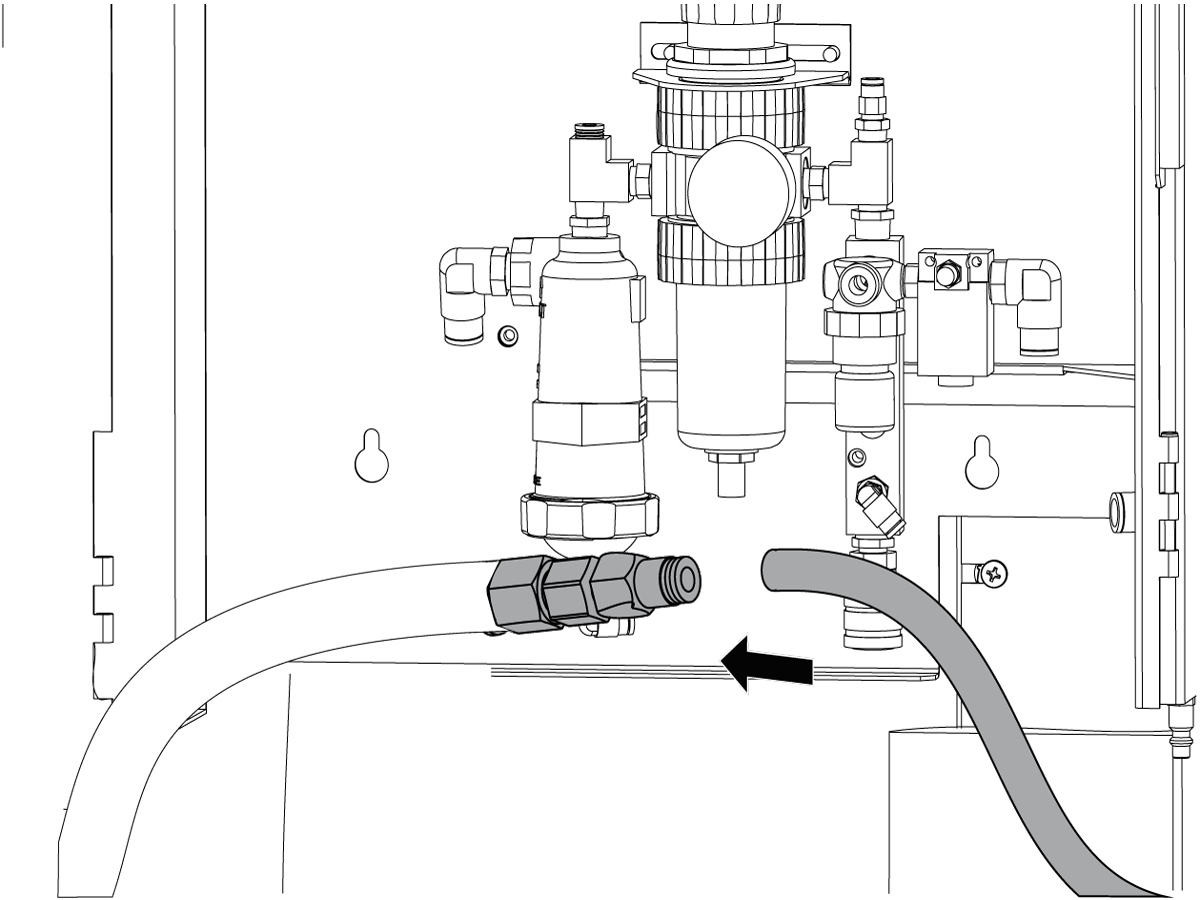

在空气/润滑面板后面的护罩顶部安装管夹。
通过软管夹向套件中包含的蓄能器软管的线圈进料。
让软管的两端悬垂在空气/润滑面板下方。

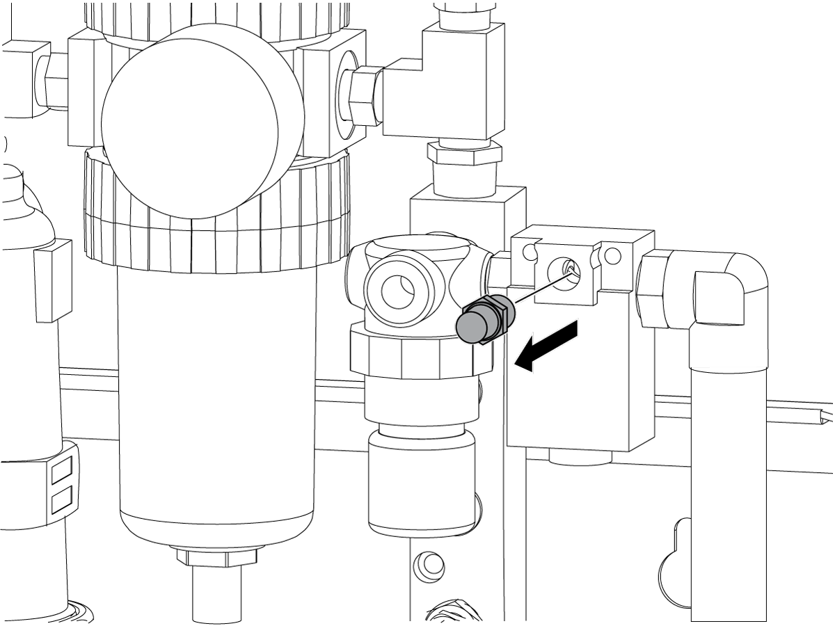

打开空气和润滑面板门。
断开 1/4" TSC 活塞空气软管来自 TSC 活塞电磁阀。
制作 1/2" 从以下部件的线路适配器组件:
  • [1] FITG LBO-3/8 X NPT-1/4M STR & 油
  • [2] FITG NPT-1/8-M X NPT-1/4-F STR
  • [3] FITG LBO 1/4 X 1/8 NPT F STR.
制作 (2) 个装配体。

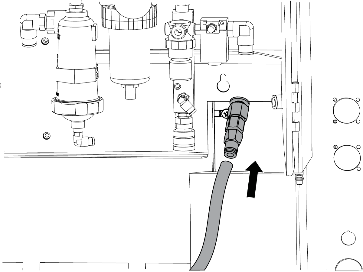

连接 1/4" TSC 活塞空气软管至 1/2" 线路适配器程序集。
连接 1/2 的另一端" 管路适配器组件到蓄能器软管的一端。
6
连接 1/2" 管路适配器组件到蓄能器软管的另一端。
7

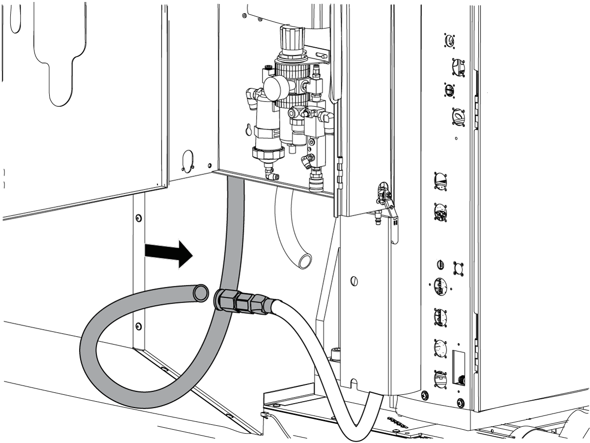

连接 1/2" 线路适配器组件到 1/4" 套件中包含的英寸软管。
8
连接 1/4" 套件中的软管到 TSC 活塞电磁阀。
9
从 TSC 活塞电磁阀上拆下消声器。
10
将套件随附的插头安装到 TSC 活塞电磁阀排气口中。
11
测试 TSC 系统。确保空气软管和冷却液软管中没有泄漏。
