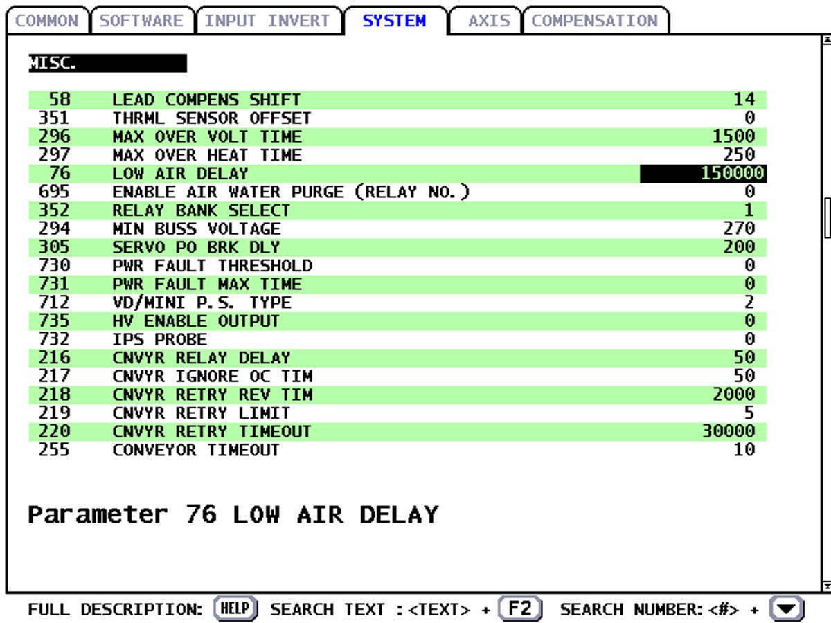

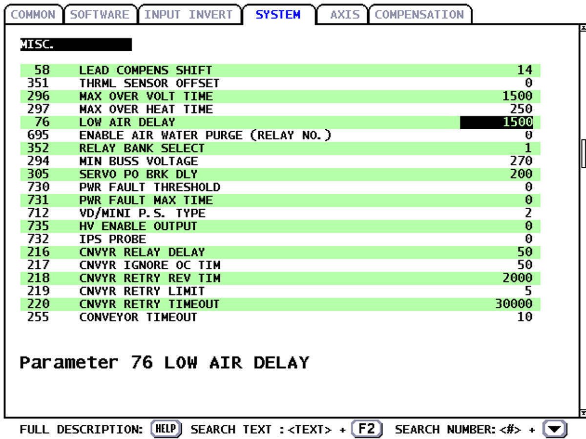

设置 参数 76 Low Air Delay 到高数字,以便机器不会警报。

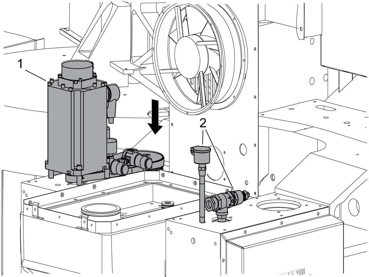

卸下 TRP 组件。
6
从主轴上断开主轴润滑软管。从主轴上拆下 90 度连接。
7

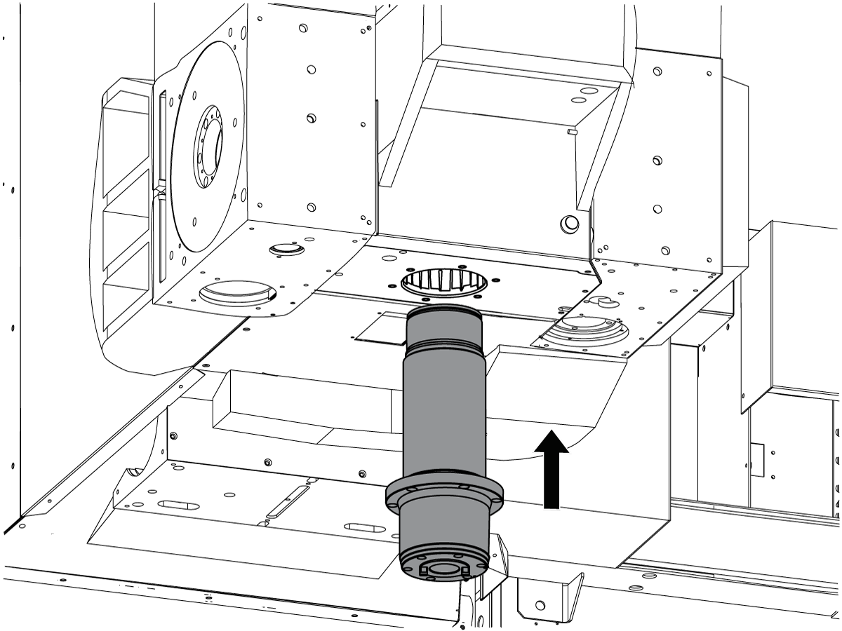

松开主轴电机,使主轴皮带在主轴上松动。
8
从主轴头铸件上拆下主轴。
9

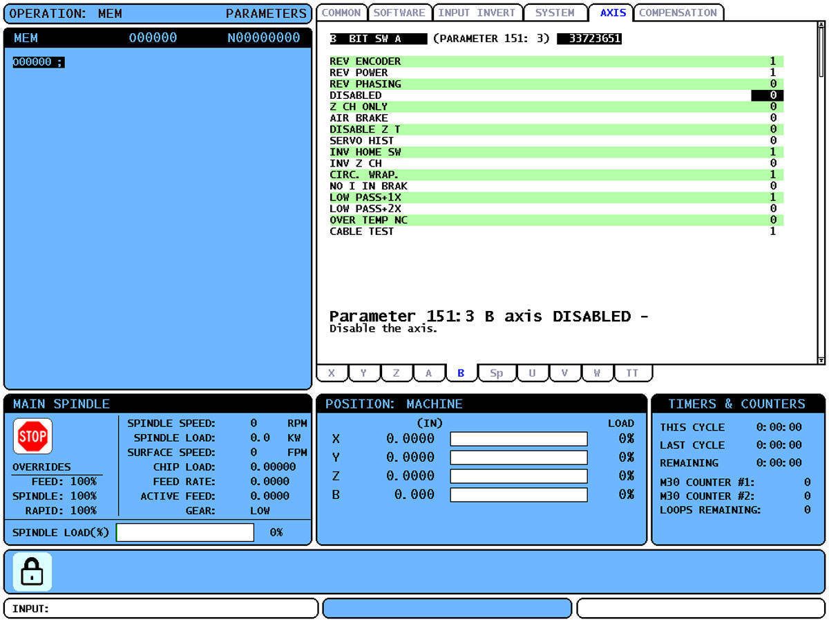

按 [SETNG/GRAPH]。
更改设置 7 Parameter Lock 为关。
按[PARAM/DGNOS]。
设置参数 278:14 为 0。
设置参数 151:3 为 0。
设置参数 43:3 为 0。

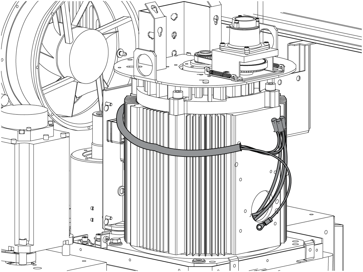

11

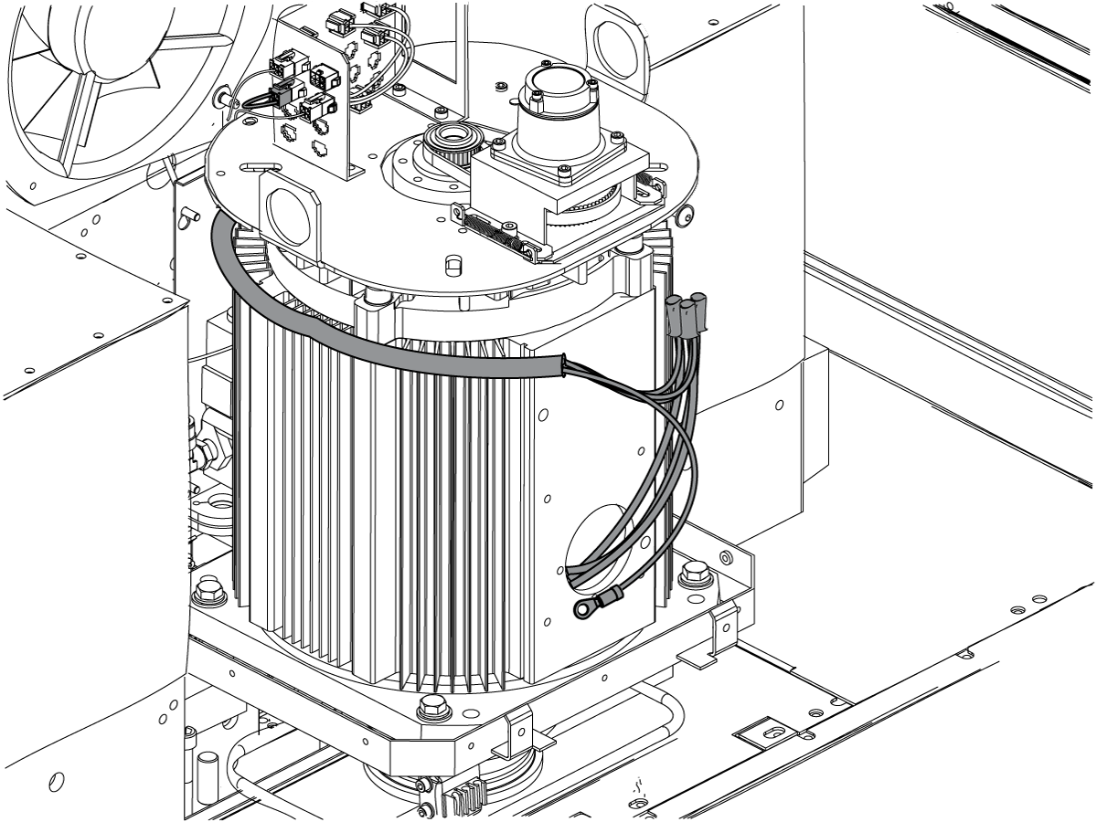

断开主轴电机的所有电气连接。盖住主轴电机引线。保持主轴编码器连接以提供参考信号。
12
拆下主轴电机。
 注意: 主轴电机的重量至少为 112 磅(55 千克)。确保使用的起重设备与中心架的重量相配。

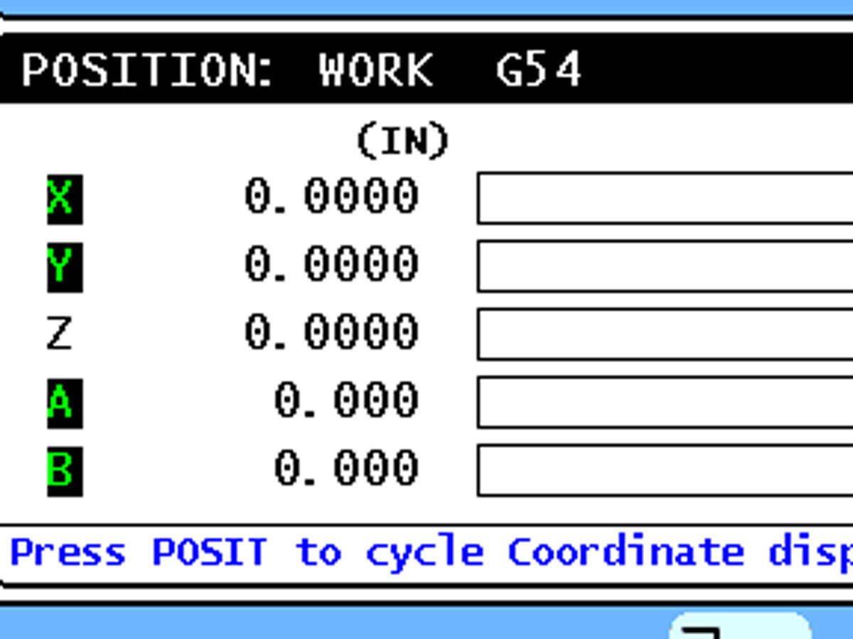

零返回 X、Y 和 Z 轴。
 注意: 不要零返回所有轴,否则会损坏头组件。分别返回轴。

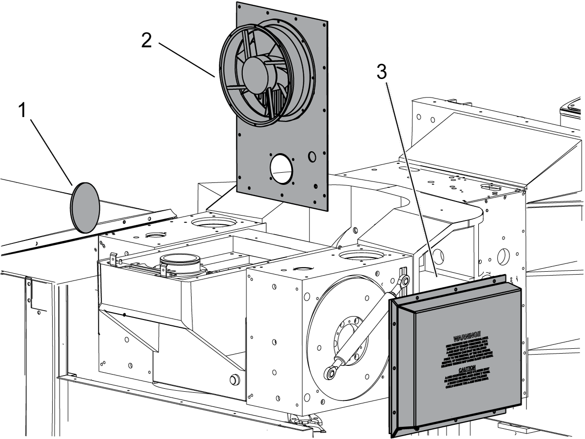

内部钣金拆卸

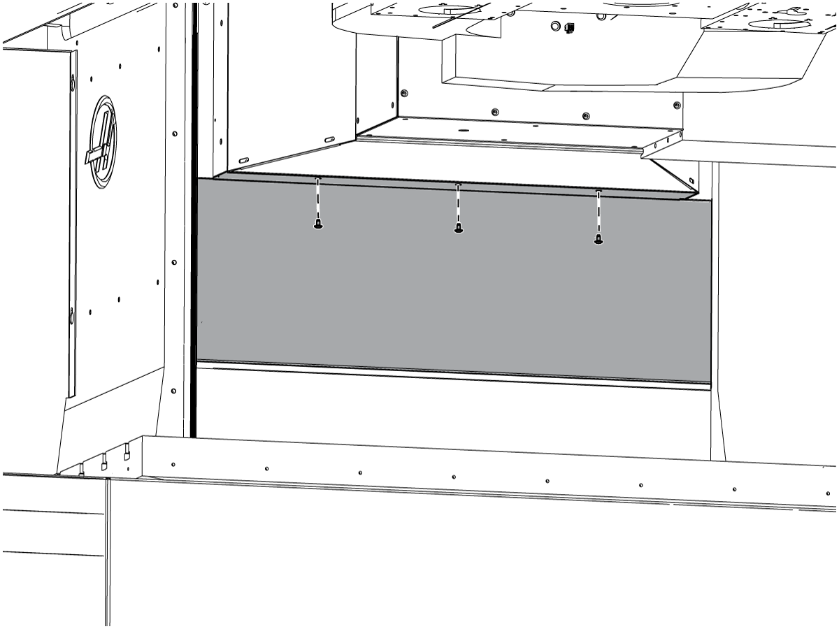

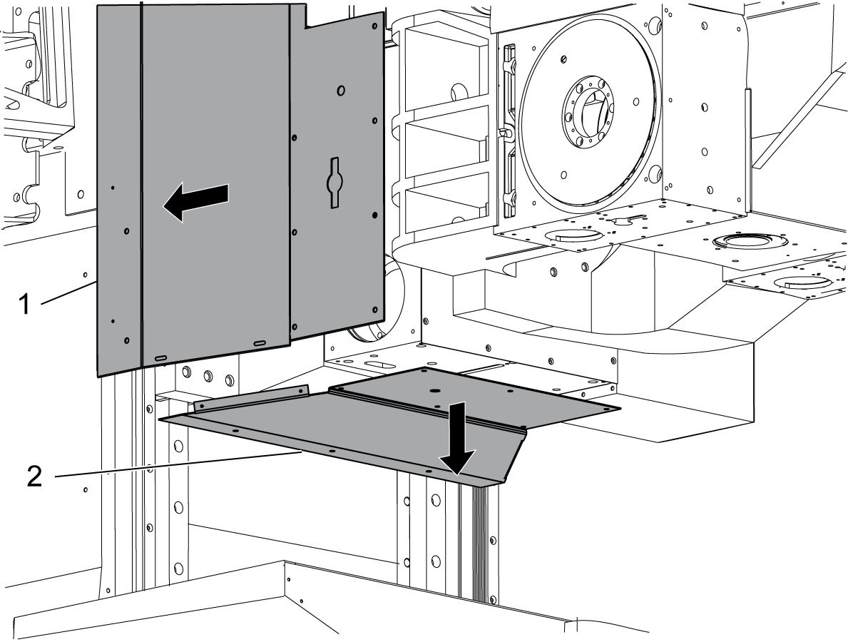

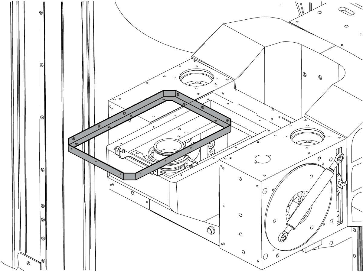

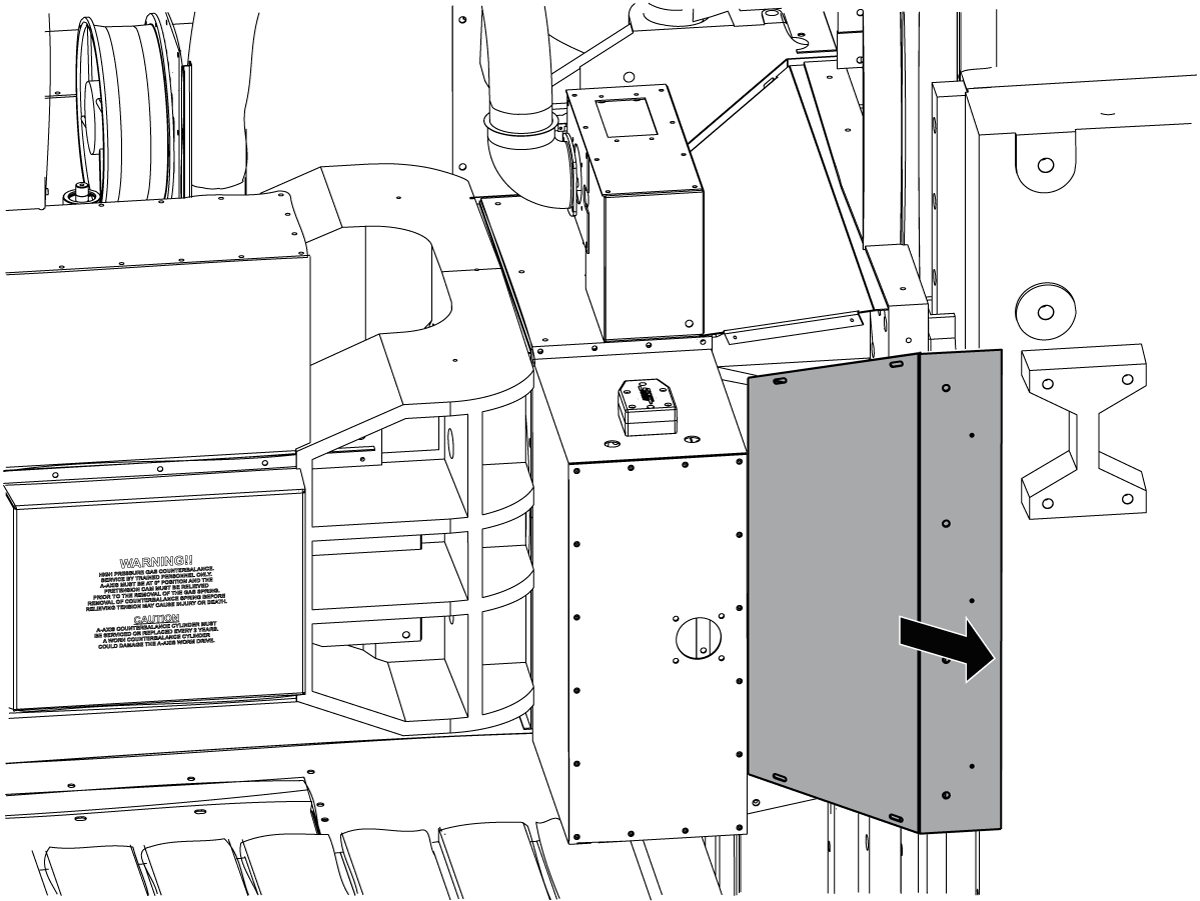

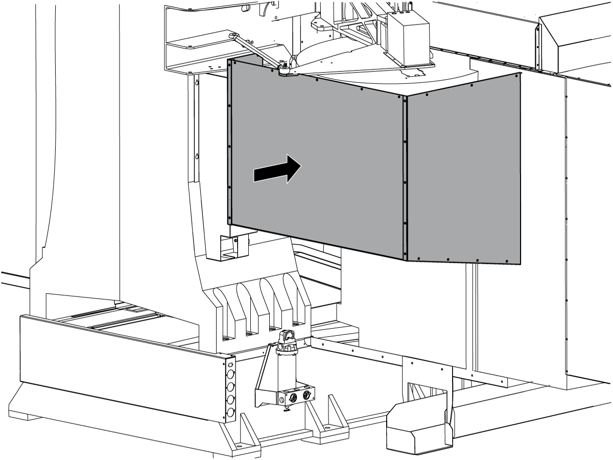

拆下将 Z 轴路盖连接到头部的 (3) 个螺钉。
降低 Z 轴路盖。
拆下右侧垫盖 [1] 和 450 下盖 [2]。
拆下左侧垫盖。

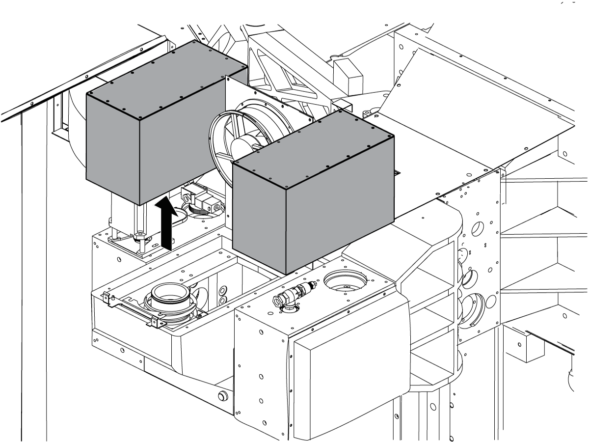

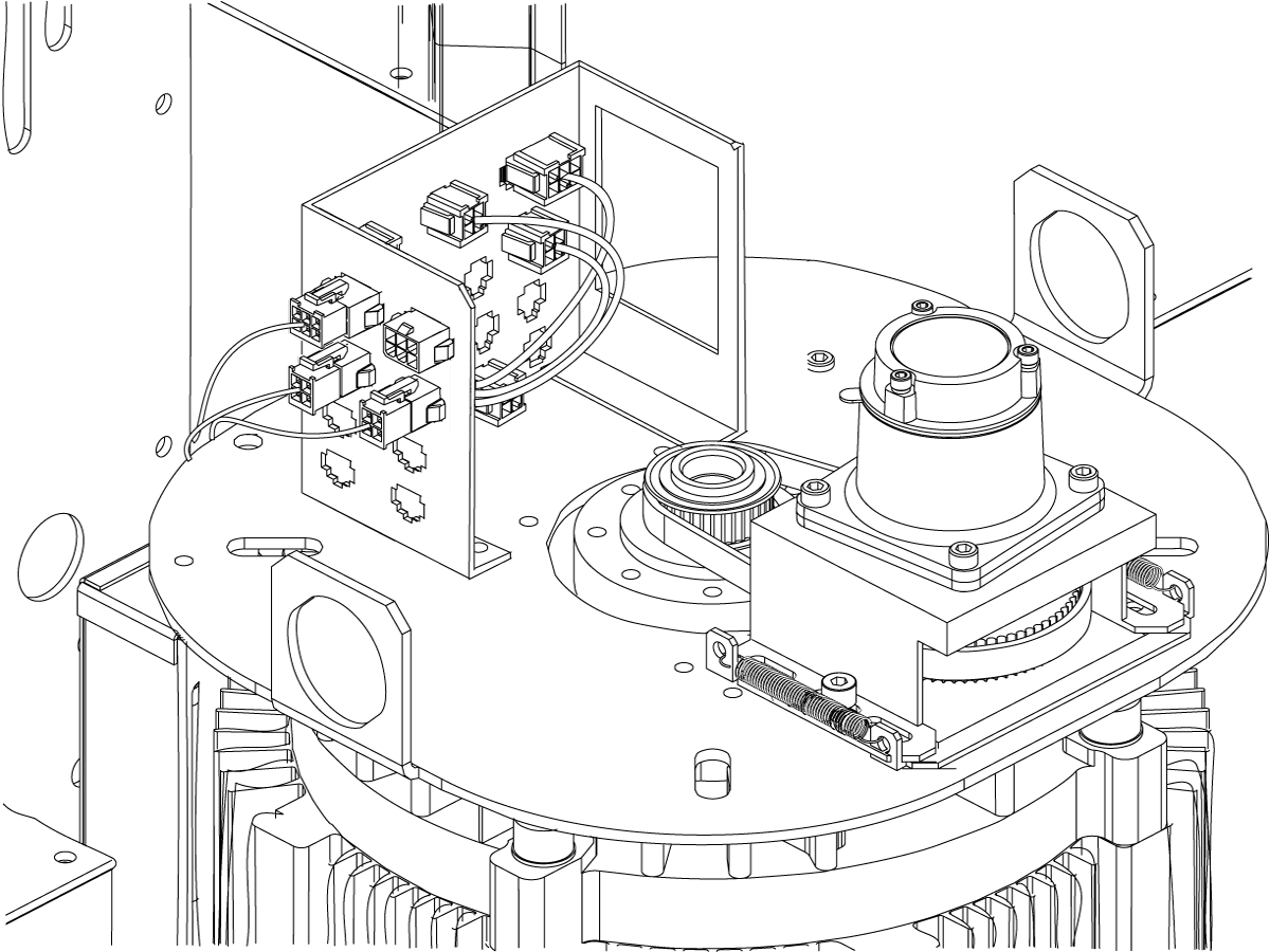

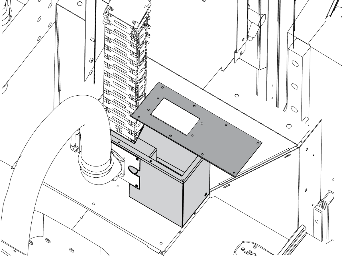

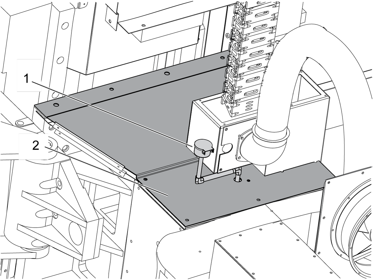

拆下 450 旋转 (B 轴)顶部接线盒的盖。
拆下接线盒内的螺钉,使其固定到上板金属面板上。
请勿拆下接线盒。
从 450 旋转的顶部拆下填充管 [1] 和上板金属面板 [2]。

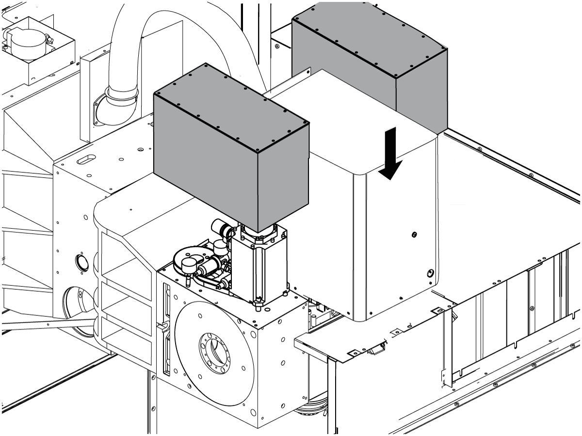

6

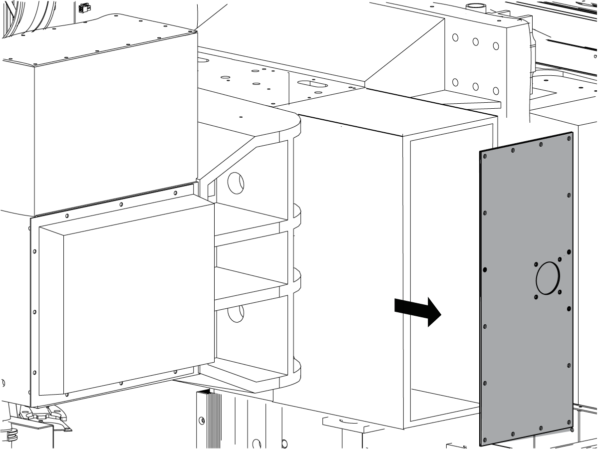

从 450 旋转中取出电机盖板。
7
从 450 旋转驱动器上断开电机引线和制动软管。
通过 450 电机盖上的孔向电机引线和制动软管进料,然后拆下外盖。
8

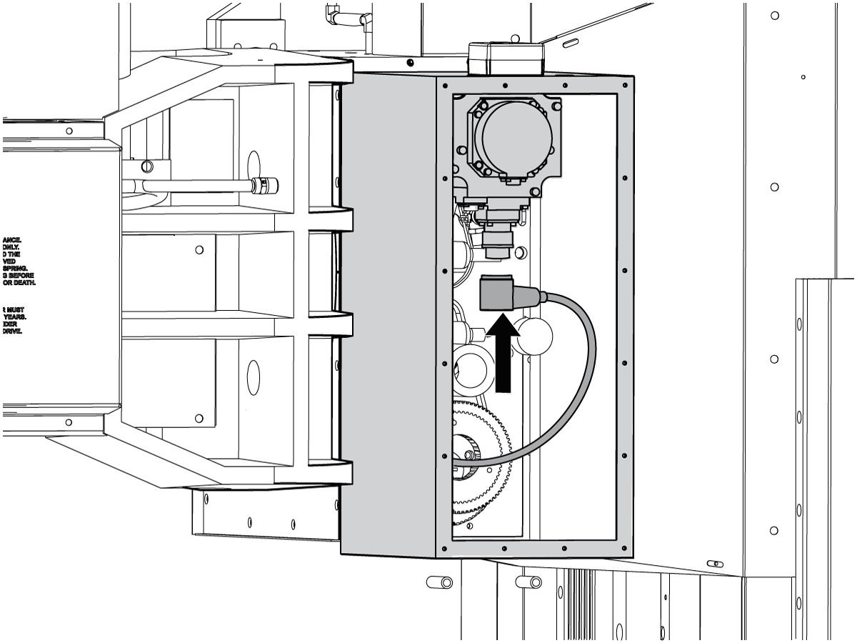

从每个 HRT310 旋转体(轴)上拆下钣金外壳。
拆下 A 轴电缆和制动空气软管。
9

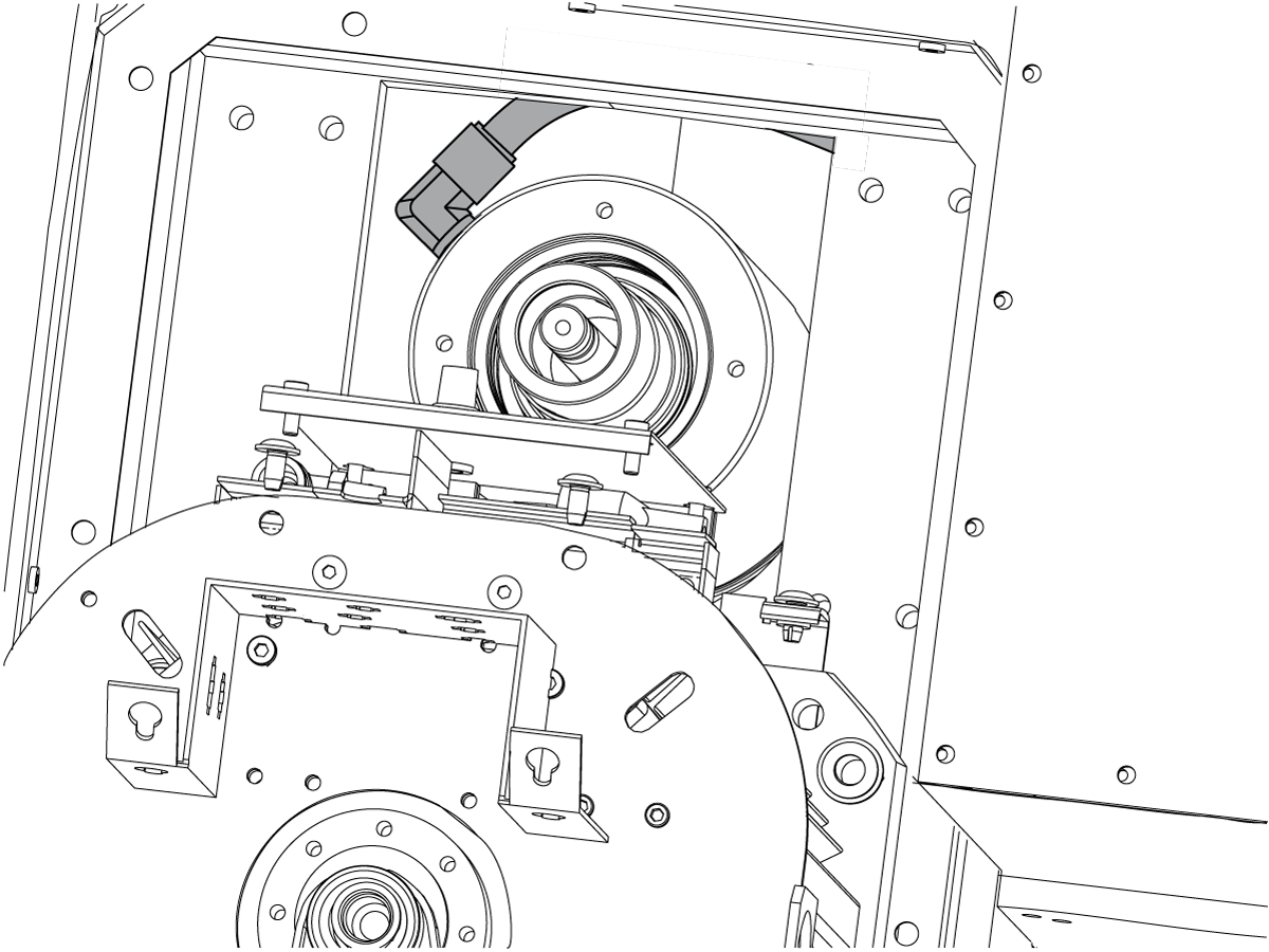

从左侧 310 旋转拆下 A 轴电机和滑轮 [1]。
从右侧 310 旋转装置上拆下接头 [2]。

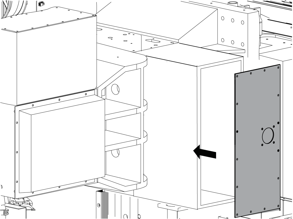

10
从左侧 310 旋转中取出孔板 [1]。

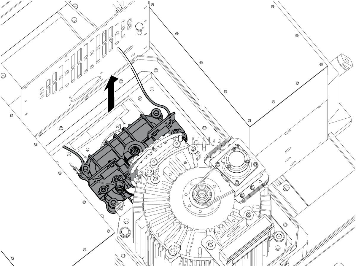

从头部拆下风扇/头盖背板 [2] 组件。
从右侧 310 旋转中取出平衡盖 [3]。
11
拆下盖支架。

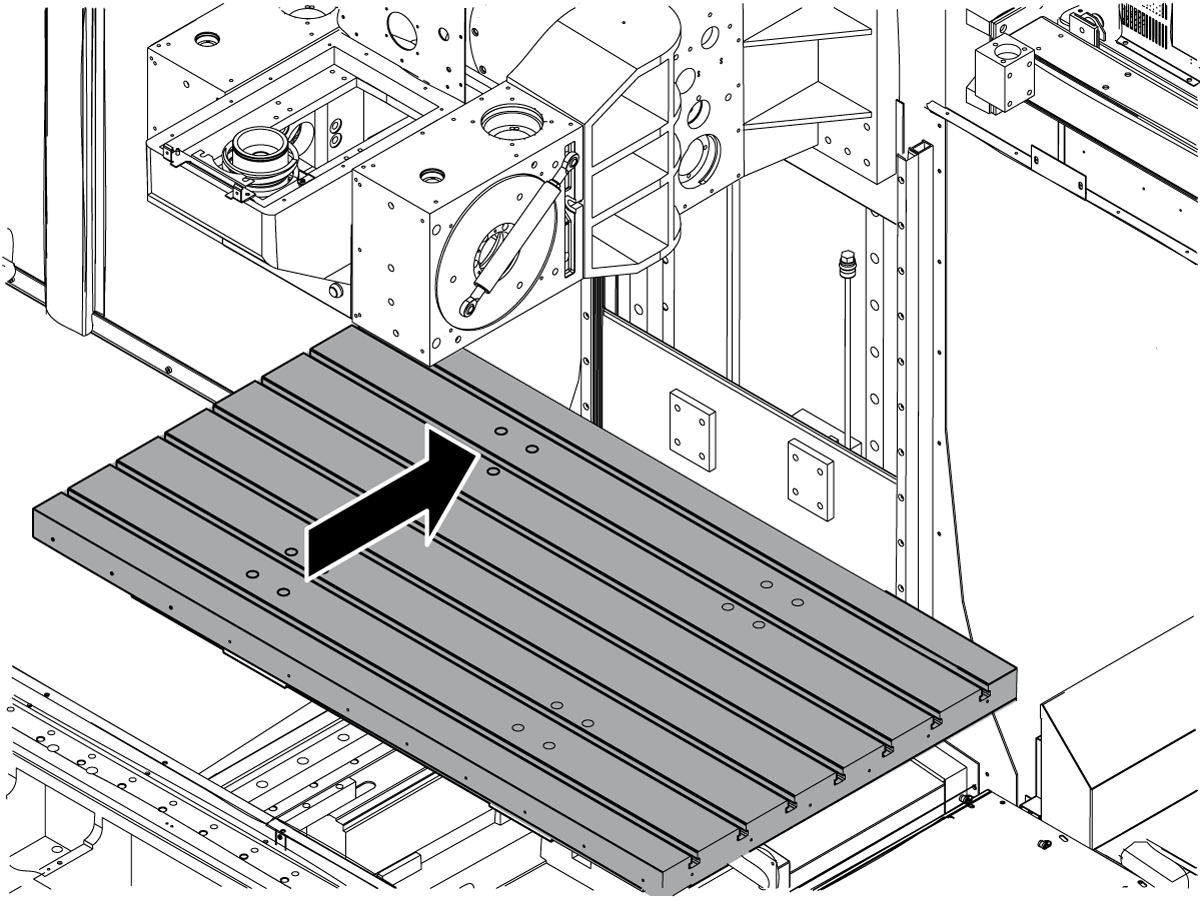

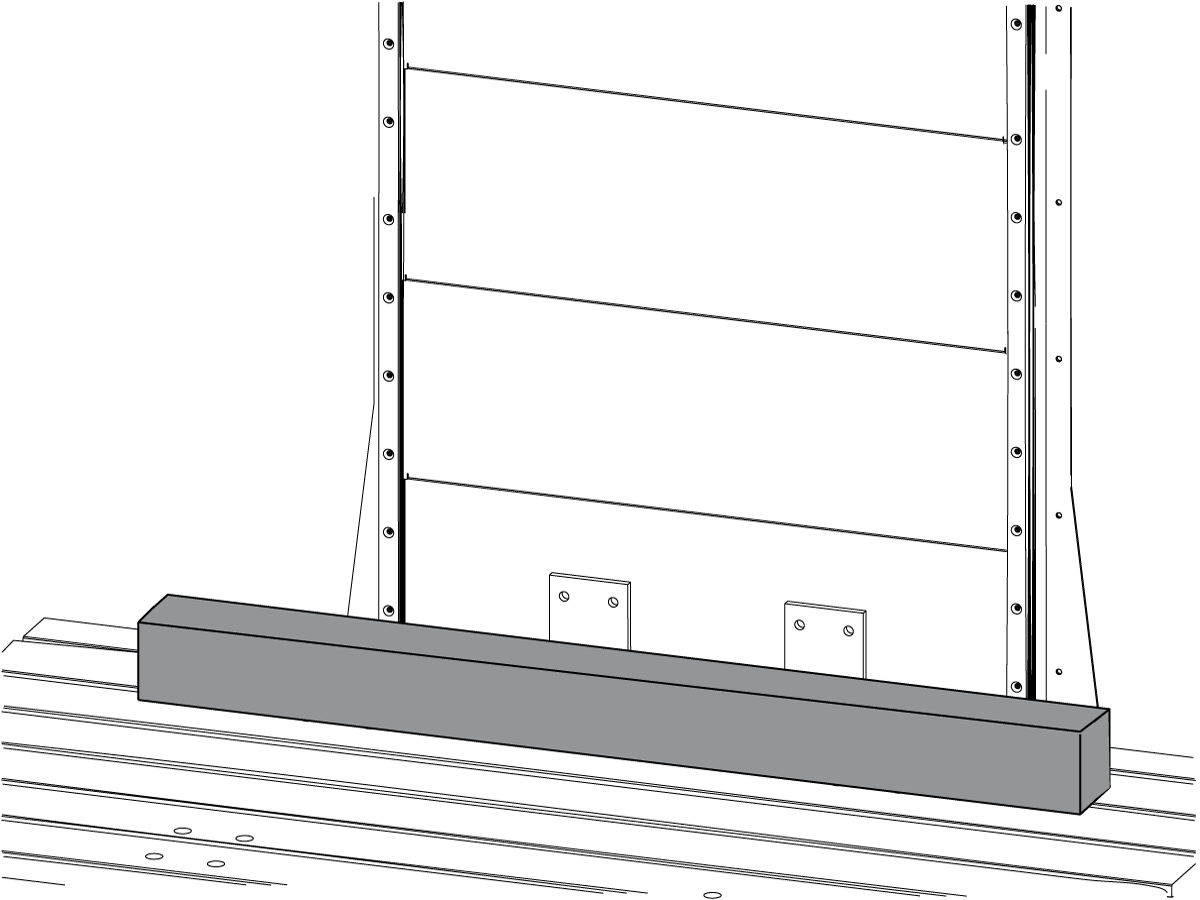

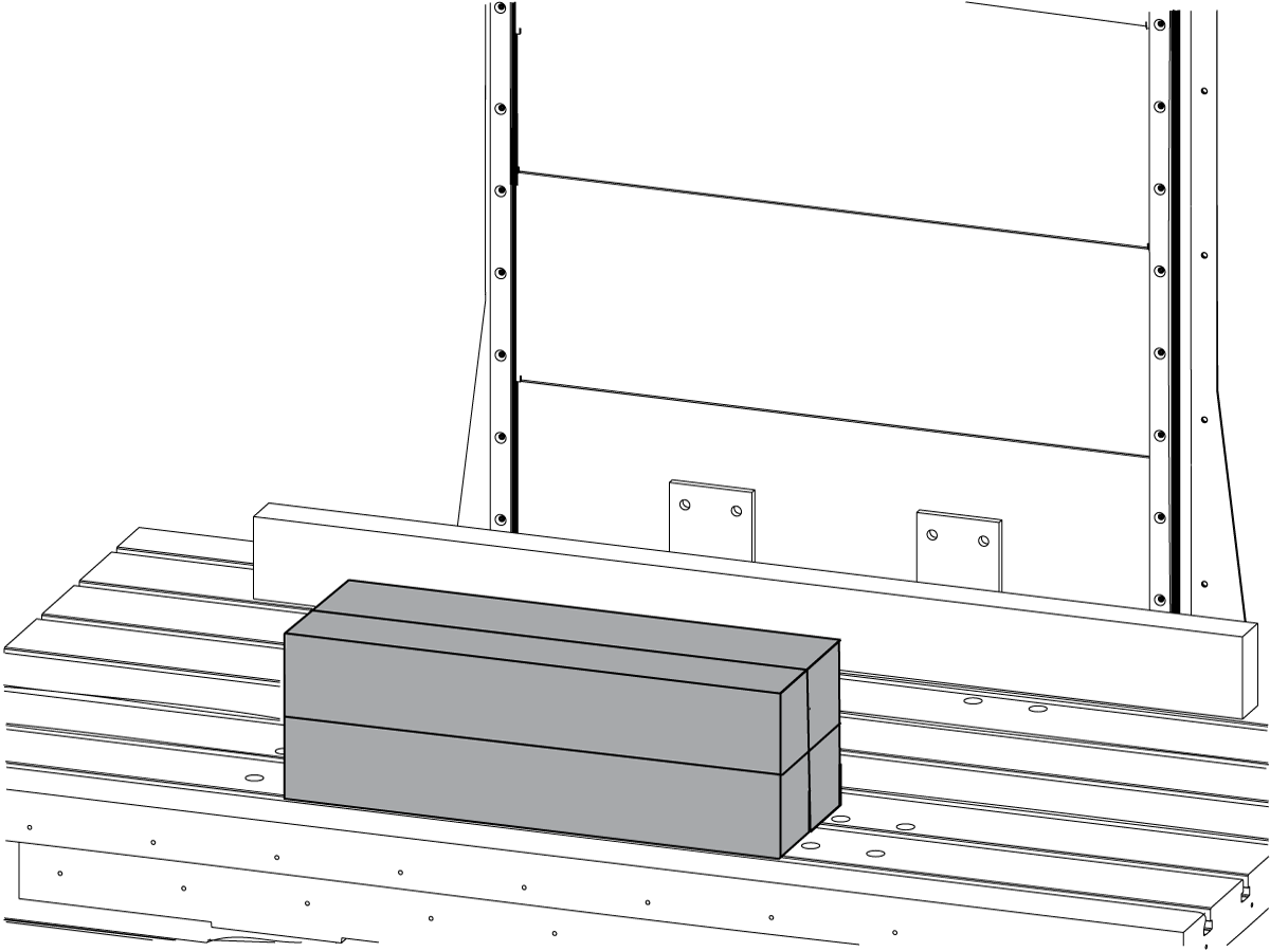

放置一个 4' x 4" x 4" 工作台上的一块木头,这样450旋转将停留在它,当你点动Z轴下来。
位置 (4) 2' x 4" x 4" 工作台上的木块,以支持Z轴下两个310旋转,以保持头部装配水平。
向下旋转 Z 轴,直到它停留在支架上。

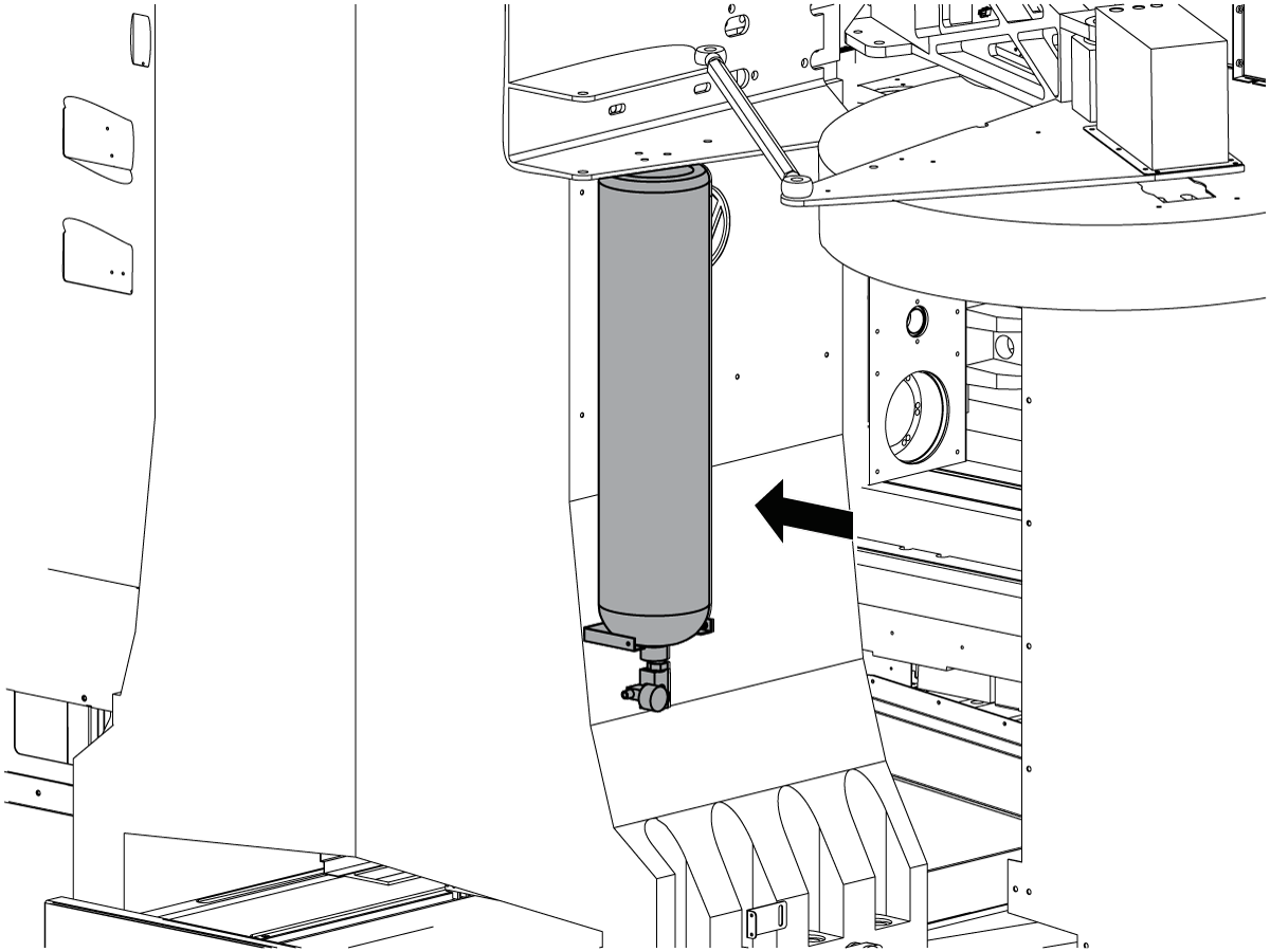

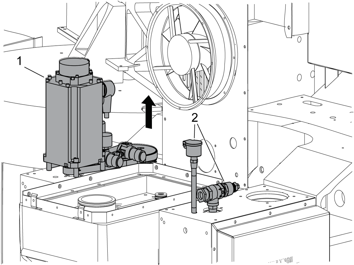

拆下平衡壳体和平衡罐。翻转平衡油箱,以便在排放过程中不会丢失机油。将每个油箱放电至 500 psi。
 危险: 每个油箱都处于高压下。确保佩戴适当的个人防护设备。排气和清除只能由经过培训的人员进行。在尝试此过程之前,请参阅 Haas 维修手册,以获得有关拆卸平衡油箱的完整说明。
 注意: 可能有 (1) 或 (2) 平衡罐/壳体组件。如果有两个组件,则从两个组件上拆下外壳和储罐。
 注意: 的 counterbalance charge/discharge 套件为 P/N 35-4050A。

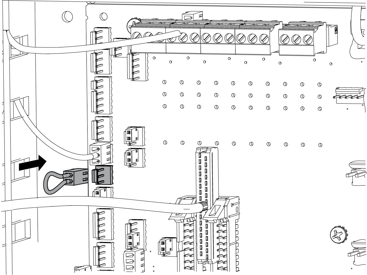

8

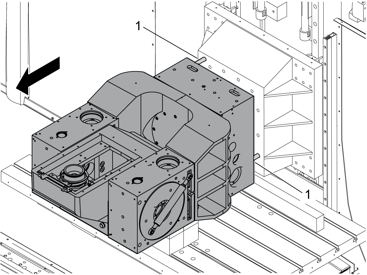

在 I/O PCB 上放置 P6 平衡紧急停止处的跳线,以便您可以转动轴。
9

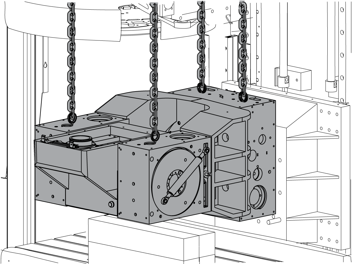

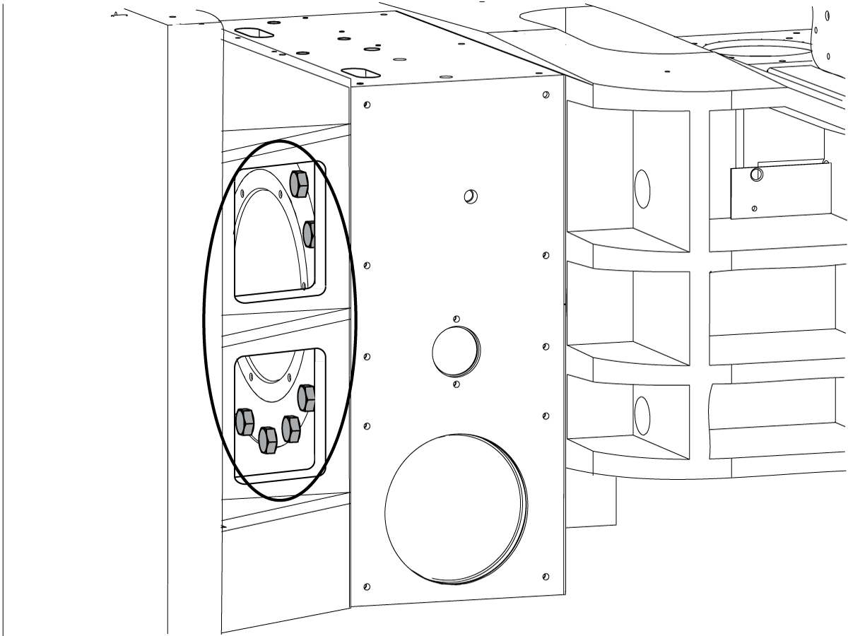

拆下 450 旋转后方的 (12) 头固定螺栓。
通过 Z 轴头垫上的侧端口访问这些螺栓。
10
解锁机器并打开机器电源。
11

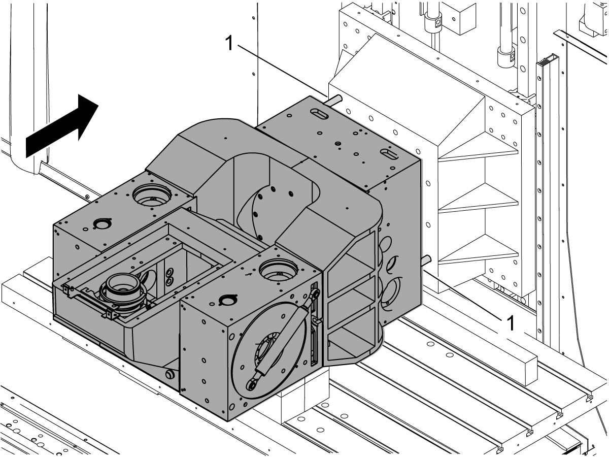

缓慢向前点动 Y 轴,将头部与垫路分离。
按 [EMERGENCY STOP]。
 注意: 确保 Z 轴负载不会发出警报。警报器指示头部可能绑定在定位销 [1] 上。如果头部绑定,则点动 Z 轴,直到头部在 Y 轴上平稳移动。

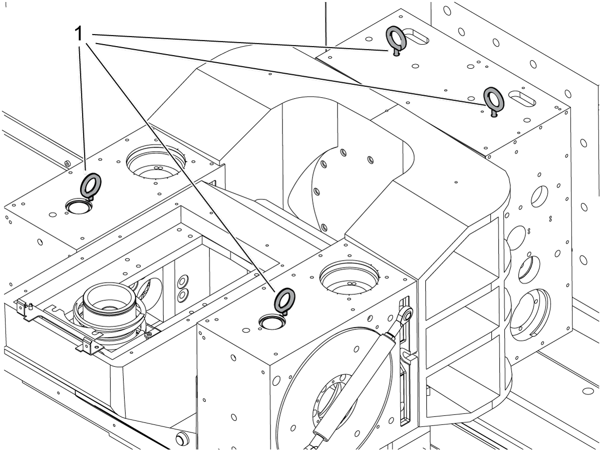

12
将吊环螺栓 [1] 螺纹插入三个旋转驱动器中心附近的螺纹孔。
13
使用高架起重机或叉车从机器上拆下头组件。
 注意: 头部组件重量超过 2,200 磅(998 千克)。确保使用的起重设备与中心架的重量相配。

缓慢地将 Y 轴向机器背面倾斜,将头组件背面的 450 旋转器与 Z 轴头垫。将头部组件与 Z 轴头垫上的定位销对齐。

使用 (12) 头固定螺栓将头组件连接到 Z 轴头垫。
将螺栓扭矩拧至 160 ft-lb (217 Nm)。

安装平衡罐和外壳。如果铣床有两个平衡罐,则每个加压到 1250 psi。如果只有一个油箱,将其加压至 1550 psi。
 危险: 每个油箱都处于高压下。确保佩戴适当的个人防护设备。只能由经过培训的人员进行安装。在尝试此过程之前,请参阅 Haas 维修手册,以获得有关安装平衡罐的完整说明。
 注意: 可能有 (1) 或 (2) 平衡罐/壳体组件。如果有两个组件,请安装两个组件的外壳和储罐。
 注意: 平衡充电/放电套件为 P/N 35-4050A。

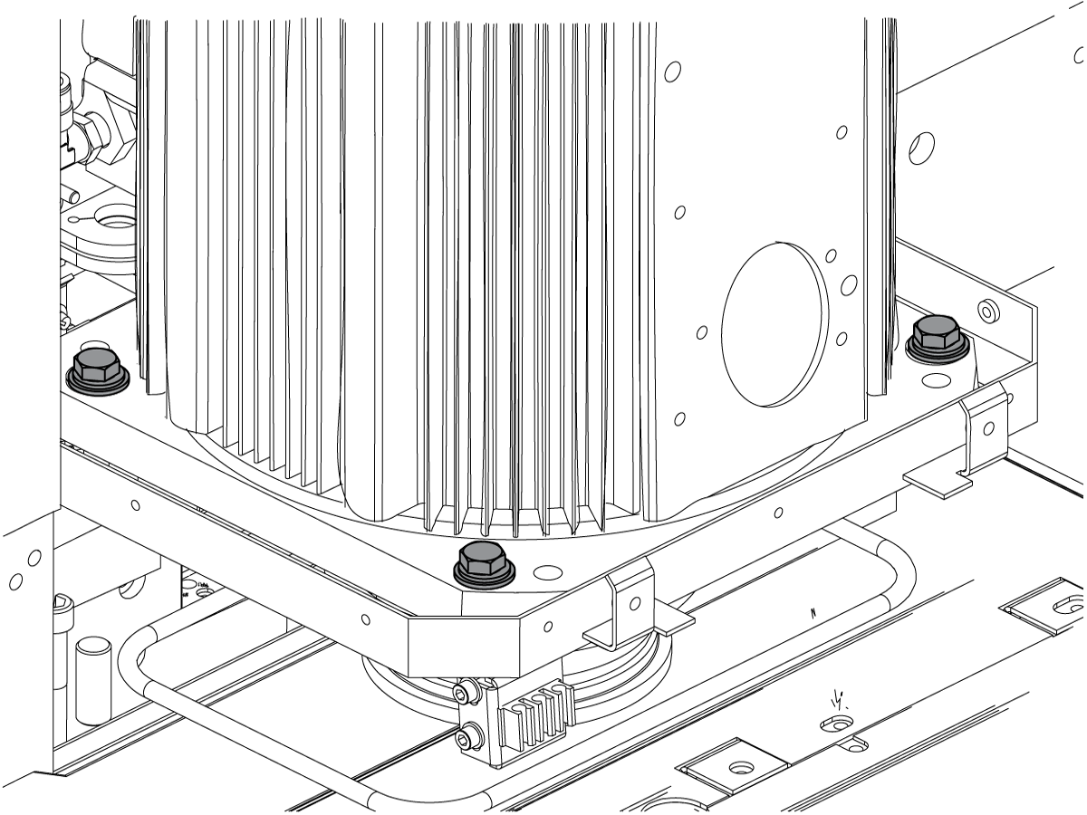

主轴安装

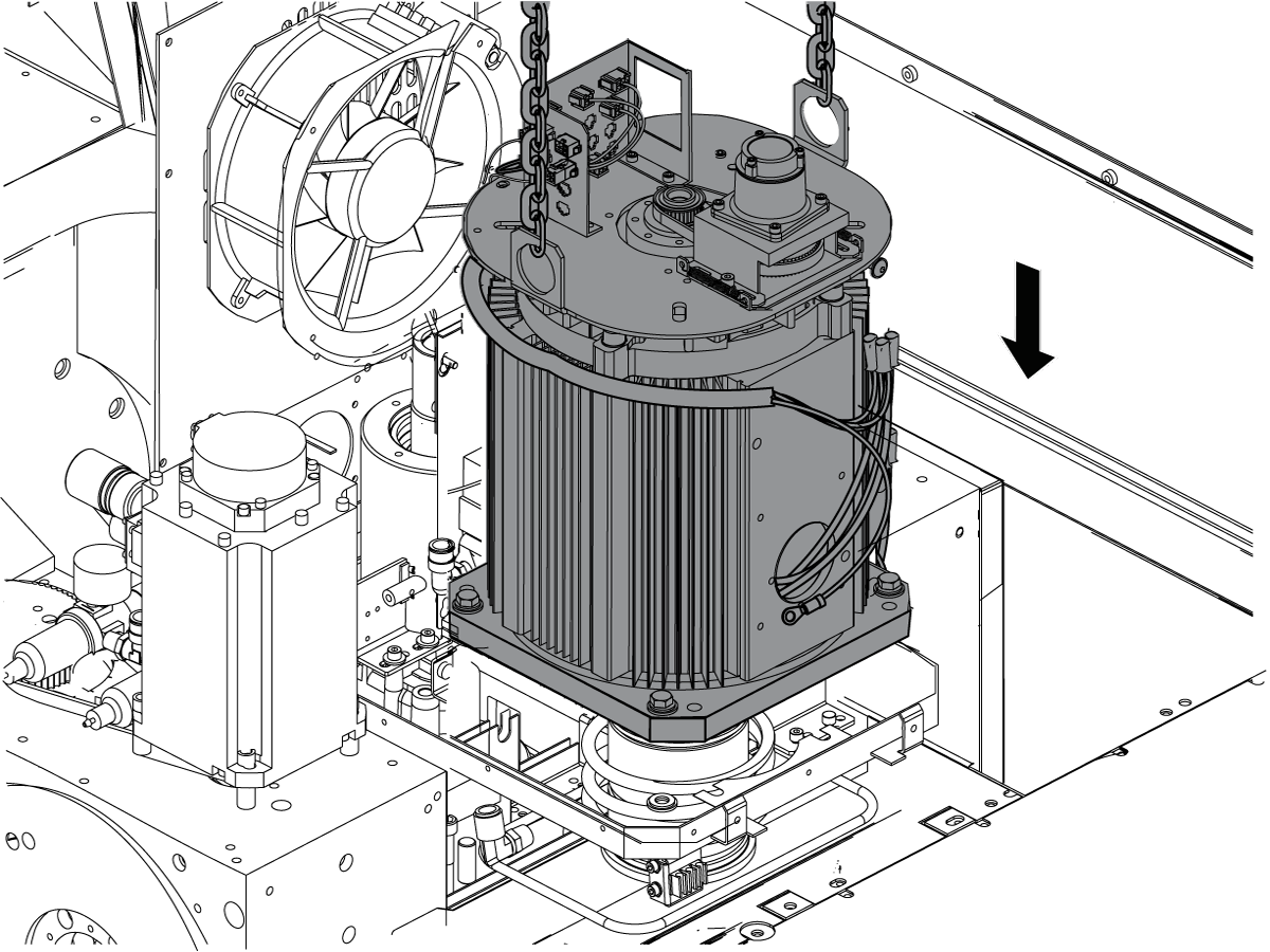

安装主轴电机。
 注意: 主轴电机总成重量至少为 112 磅(55 千克)。确保使用的起重设备与中心架的重量相配。
将所有电气连接连接到主轴电机。
将主轴插入主轴头铸件
拧紧电机固定螺栓。调整主轴皮带张力。
 注意: 有关如何调整主轴皮带张力的完整说明,请参阅 Haas 维修手册。
将 90 度接头安装到主轴上。连接主轴润滑软管。

设置 参数 76 Low Air Delay 工厂默认为 1500。
设置参数 278:14 为 1。
设置参数 151:3 为 1。
设置参数 43:3 为 1。
重新启动。
将所有轴归零,并检查任何警报。
