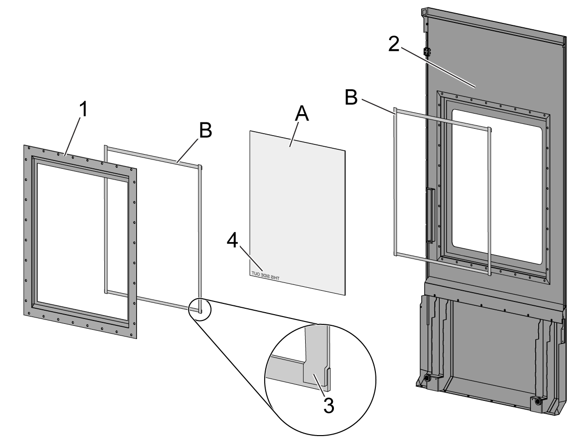

Frontfenster - Ersatz - UMC-750
Dokument Gilt für diese Teile:
KIT PN: 93-2292, WINDOW, GLASS 35.75" X 32.5" KIT. MENGE: 1
[A] 28-0073C MENGE: 1 WINDOW, GLASS 35.75" X 32.5"
[B] 57-0505 MENGE: 1 SEAL, 0.75" X 0.1875" FOAM TAPE VINYL
Drücken Sie [POWER OFF].
Bringen Sie den Hauptleistungsschalter in die Position [OFF] .
Sperren Sie den Hauptschutzschalter. Verwenden Sie ein zugelassenes Schloss mit einem genehmigten Sicherheitsetikett.
Öffnen Sie die vordere Tür. Entfernen Sie die Halteschrauben, die Sie von der Außenseite der Maschine aus erreichen können. Gehen Sie in die Maschine und schließen Sie die vordere Tür. Entfernen Sie die restlichen Schrauben.
Entfernen Sie vorsichtig die Halterung [1], das alte Schaumband [B] und das alte Glasfenster [A].
Verwenden Sie einen Schaber, um alle alten Schaumstoffbänder vollständig zu entfernen [B] von der Tür. Reinigen Sie die Bereiche des gesamten verbleibenden Bandes.
Schneiden Sie (1) ein Stück des neuen SCHAUMBANDES [B] , um entlang jeder Kante der Fensteröffnungen zu gehen. Tragen Sie die (8) Klebebandstücke auf. Machen Sie eine 3/4" Überlappung [3] an den Enden.
 Hinweis: Einige Windows haben ein graviertes Etikett "THIS SIDE OUT" [4] auf der Scheibe des neuen GLASS WINDOW [A]. Dieses Etikett muss nach außen vor der Tür stehen.  Wenn das Fenster keine Gravur hat, kann das Fenster in jede Richtung installiert werden.
Installieren Sie das GLASFENSTER [A], die Halterung und alle Halterungen zuerst von innen in der Maschine. Installieren Sie die restlichen Schrauben von außerhalb der Maschine.

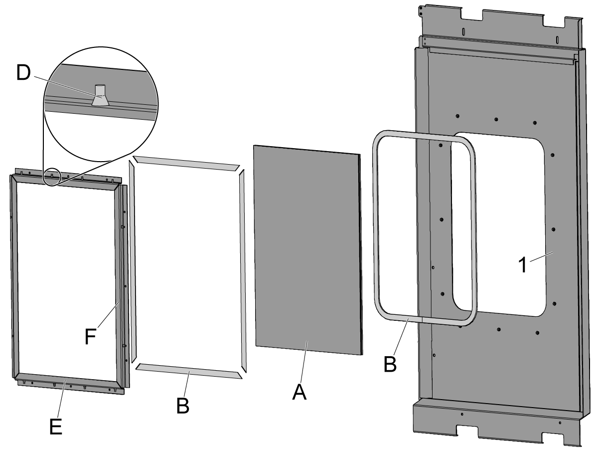

Frontfenster - Ersatz - EC-300/400/500 - MDC-500 - ES-5
KIT PN: 93-2227, WINDOW, GLASS 27" X 19" KIT. MENGE: 1
[A] 28-0123 MENGE: 1 WINDOW, GLASS 27" X 19.0"
[C] 46-1620 MENGE: [4]NUT, 10-32 HEX WITH LOCKWASHER
[D] 59-0786 MENGE: 12
[E] 25-3965 MENGE: 2 WINDOW RETAINER HORIZ E4/E5
[F] 25-3966 MENGE: 2 WINDOW RETAINER VERT E4/E5
Gehen Sie in die Maschine, um Zugang zur Innenseite der vorderen Tür zu erhalten.
Entfernen Sie vorsichtig die (4) alten Halterungen [E], [F], die alten Stoßfänger [D], das alte Schaumband [B] und das alte Glasfenster [A].
Schnitt (1) Stück des neuen SCHAUMSTOFFBAND [B] um auf jeden neuen HALTER zu gehen [E], [F] und entlang der Kante der Fensteröffnung. Tragen Sie die (5) Klebebandstücke auf. Machen Sie eine 3/4" Überlappung an den Enden des (1) Stück Klebebandes an der Tür.
 Hinweis: Einige Windows haben ein graviertes Etikett "THIS SIDE OUT" auf der Scheibe des neuen GLASS WINDOW [A]. Dieses Etikett muss zur Außenseite der Tür zeigen.  Wenn das Fenster keine Gravur hat, kann das Fenster in jede Richtung installiert werden.
Installieren Sie die (12) neuen STÖSSEL [D]. Installieren Sie die unteren und linken HALTER [E], [F]. Installieren Sie das GLASFENSTER [A]. Installieren Sie die restlichen (2) HALTER [E], [F].
 Hinweis: Die Kits enthalten (4) SECHSKANTMUTTERN [C]. Ersetzen Sie beschädigte oder fehlende Muttern an der Maschine.
