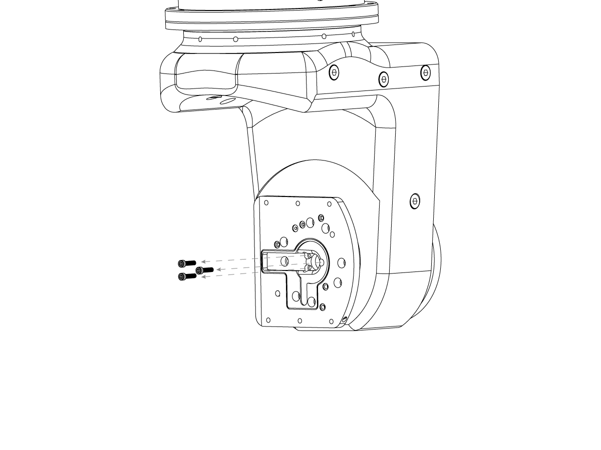

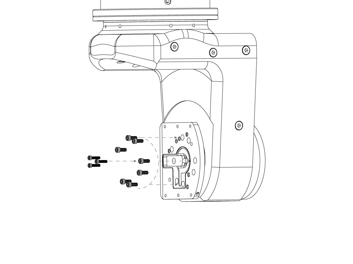

Notieren Sie sich bei entfernter Spindelbaugruppe (siehe AD0567 ) die Position der O-Ringe [2] und Passstifte [1].
  Hinweis: Der mittlere O-Ring [3] ist geteilt und muss nicht ersetzt werden, es sei denn, der O-Ring ist beschädigt.

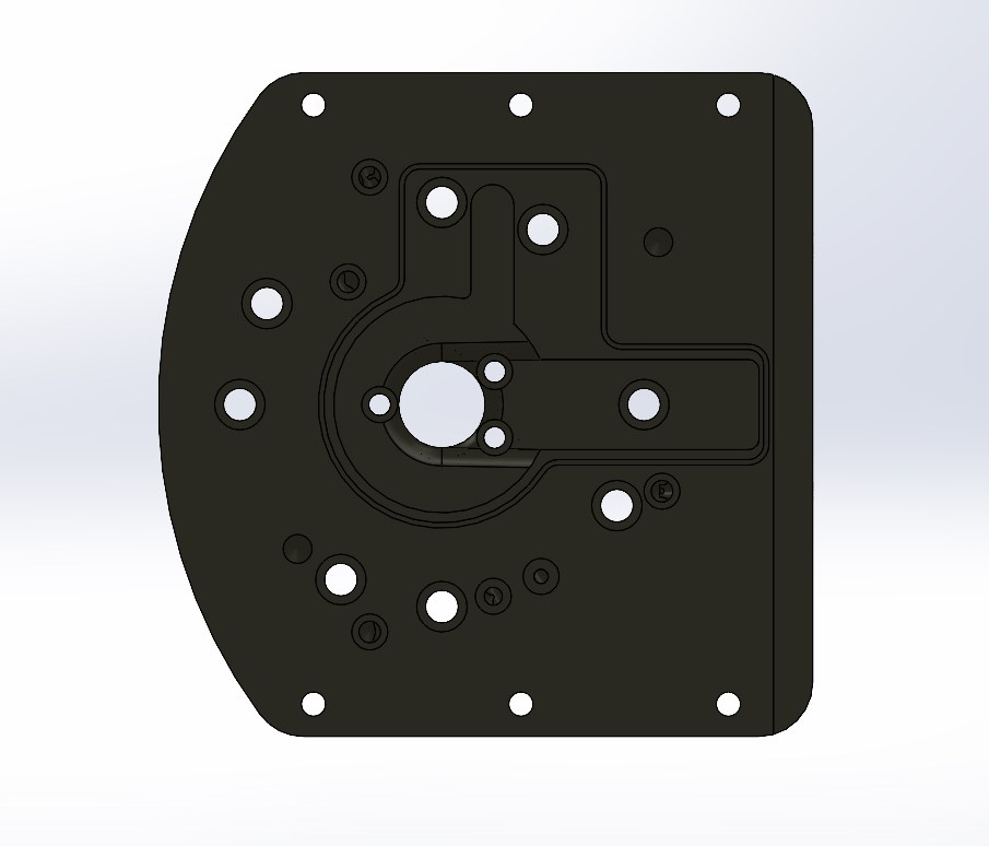

Wenn die B-Achse auf 90° ausgerichtet ist, können Sie die 3 mittleren Schrauben von der Montageplatte entfernen.
Entfernen Sie die Schrauben am Außendurchmesser der Spindel-Montageplatte.
Hinweis: Rot angezeigt;
 Die HSD F63 Spindel-Montageplatte umfasst 7 Schrauben
 Die HSD A63 Spindel-Montageplatte umfasst 8 Schrauben

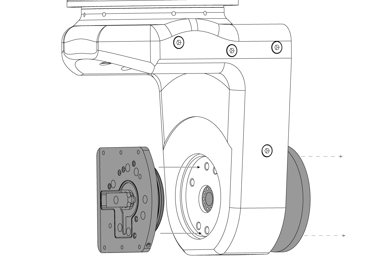

Wenn alle Schrauben entfernt sind, ziehen Sie die Spindelplatte vorsichtig aus der Umhausung der B-Achse heraus. Achten Sie darauf, dass Sie die Platte beim Ziehen nicht verdrehen, da ein Haltestift in die Montageplatte eingesetzt ist. Achten Sie beim Ausbau darauf, dass kein O-Ring verloren geht.

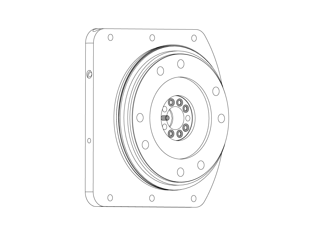

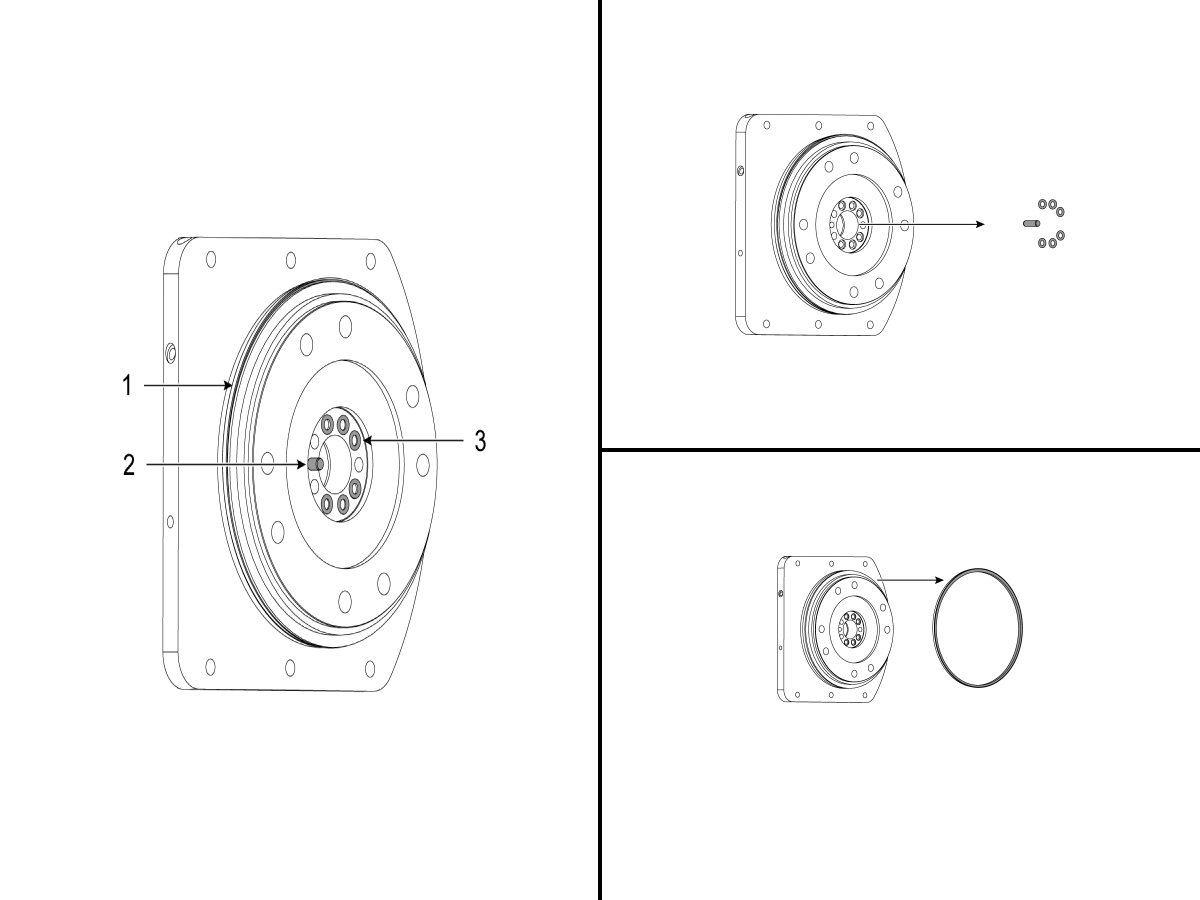

Drehen Sie die Montageplatte um und entfernen Sie Folgendes:
  1. Flanschdichtung
  2. Passstift
  3. O-Ring
Wichtig: Beachten Sie die Ausrichtung der Flanschdichtung.

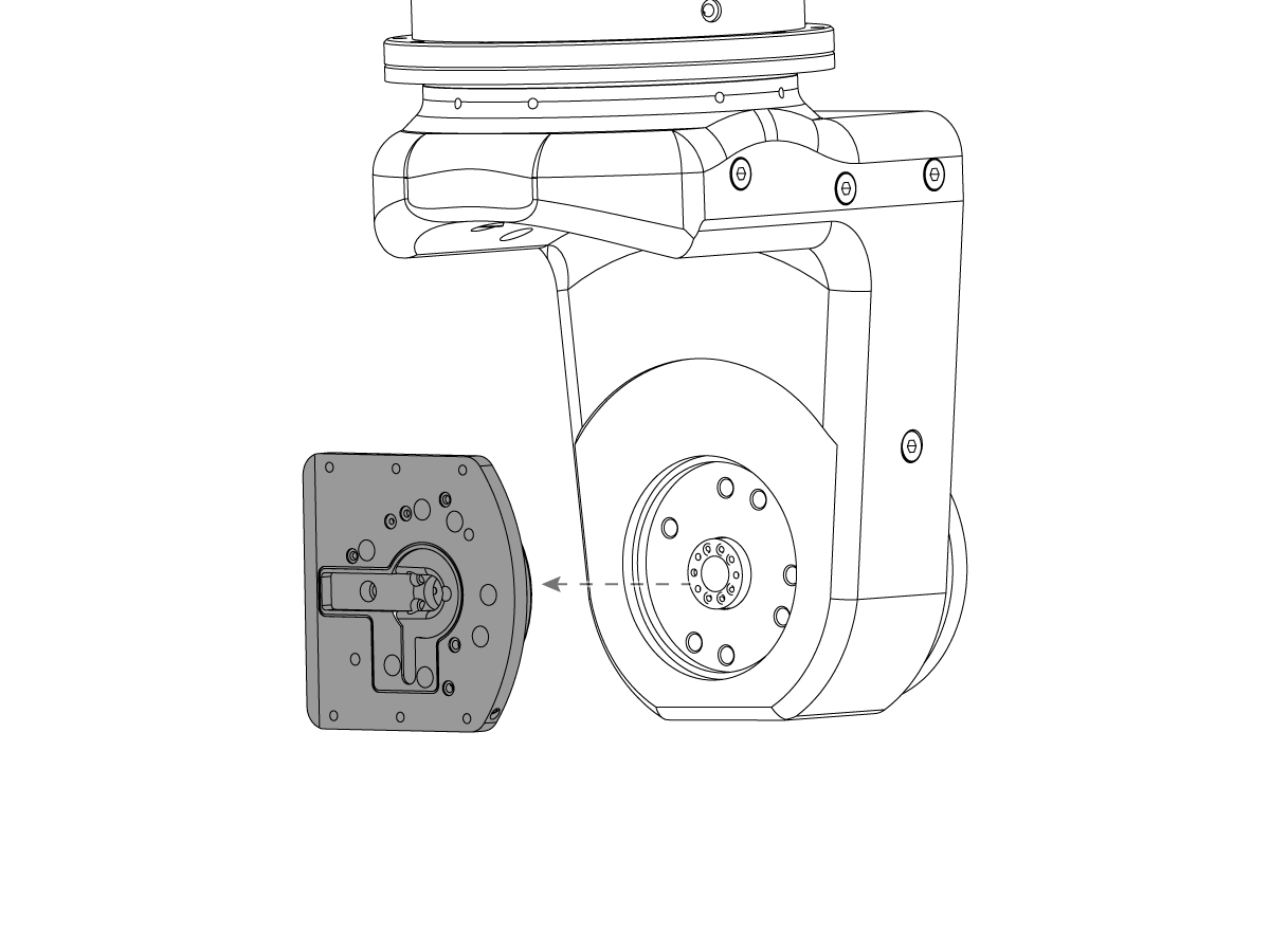

Reinigen und überprüfen Sie die Ersatz-Montageplatte. Schmieren Sie die Dichtung und den O-Ring leicht mit einem O-Ring-Schmierfett und montieren Sie alle Teile auf der neuen Montageplatte.
Vor der erneuten Montage der Montageplatte, schieben Sie das mittlere Anschlussrohr zurück, um Platz für den Passstift zu schaffen.
Richten Sie das äußere Schraubenloch an den Schraubenlöchern des Achsenantriebs aus. Sobald die Ausrichtung korrekt ist, schieben Sie das mittlere Anschlussrohr nach vorne, um den Passstift in die richtige Position einzusetzen.
Ziehen Sie alle Schrauben per Hand an. Ziehen Sie zuerst die mittleren Schrauben und dann die äußeren Schrauben im Sternmuster an. Siehe  Haas-Drehmomentvorgaben für Befestigungselemente
