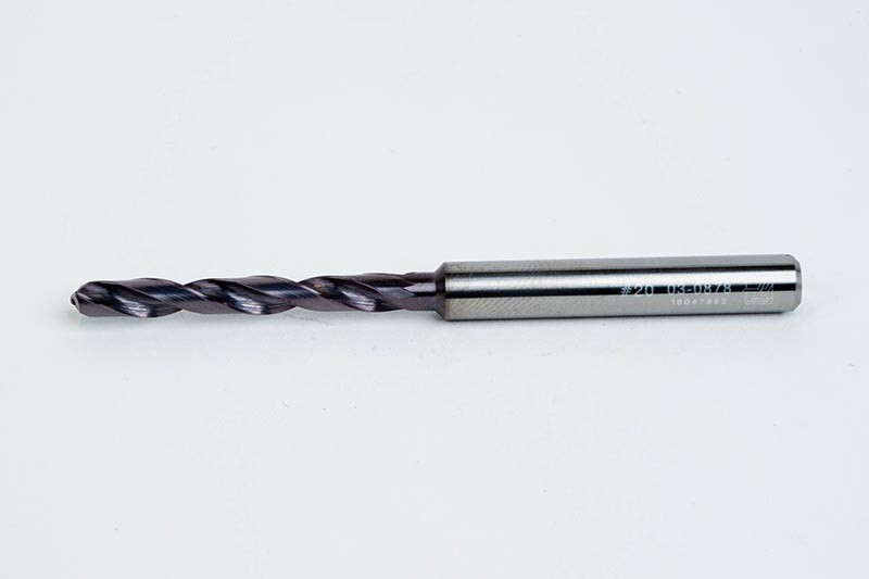

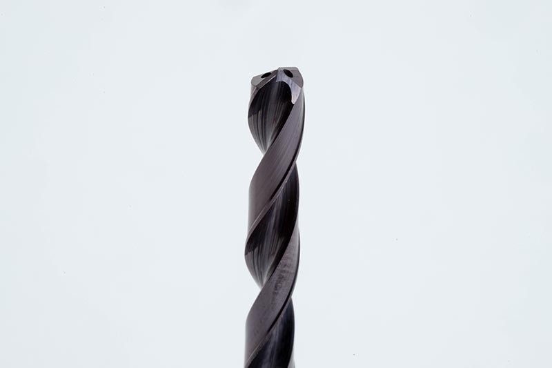

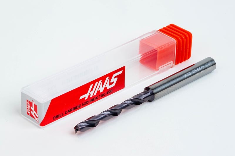

Taladro de carburo inox., diámetro de n.º 20, mango de 6 mm x ángulo del punto de 140° x hélice de 30°, 5XD, 2 flautas, revestimiento de TiAlN, TSC
N.º ref.: 03-0878
DRILL CARBIDE 5XD INOX TSC #20
Precio: 57.95 ( / unidad)
40.97
  • Velocidades y avances
TABLA DE MATERIALES ISO
P - ACERO
M - ACERO INOXIDABLE
K - HIERRO FUNDIDO
H - METALES ENDURECIDOS
Tipo de taladro Número
[D1] Diámetro de broca 0,161 pulg. \ N.º 20
Material de pieza principal N - Aluminio, M - Acero inoxidable, P - Acero
Material de pieza secundario S - Aleaciones de alta temperatura
Material Carburo
Revestimiento TiAlN
[ØDMM] Diámetro del mango 0,236 pulg. \ 6,0 mm
[LU] Longitud útil 1,142 pulgadas
[LCF] Longitud del canal 1,417 pulgadas
[PL] Longitud de punta 0,029 pulg.
[OAL] Longitud total 2,913 pulg.
[NOF] Número de canales 2
[SIG°] Ángulo del punto 140
[FHA°] Ángulo de hélice 30
Longitud/Diámetro 5 XD
Tolerancia de taladro m7
Dirección de corte Derecha
Peso 0,1 lb/0,1 kg
País de origen Corea del Sur
