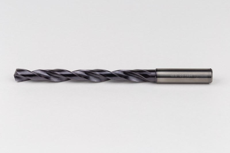

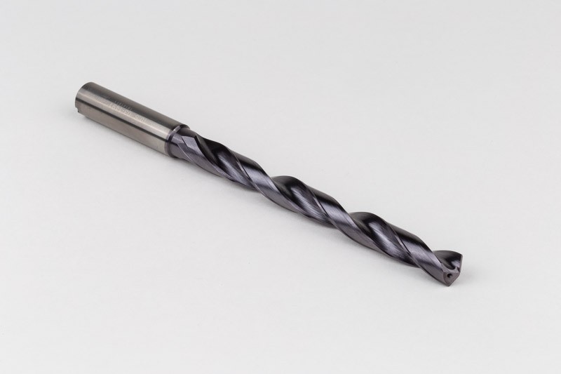

Taladro de carburo inox., Ø 10,5 mm, mango de 12 mm x ángulo del punto de 140° x hélice de 27°, 8XD, 2 canales, revestimiento de TiAlN, TSC
N.º ref.: 03-1491
DRILL CARB 8XD SS TSC 10.5MM
Precio: 157.95 ( / unidad)
Precio: 2173.95 ( / unidad)
Precio: 646.95 ( / unidad)
Precio: 86.95 ( / unidad)
Precio: 391.95 ( / unidad)
Precio: 912.95 ( / unidad)
142.97
  • Velocidades y avances
TABLA DE MATERIALES ISO
P - ACERO
M - ACERO INOXIDABLE
K - HIERRO FUNDIDO
H - METALES ENDURECIDOS
Tipo de taladro Decimal
[D1] Diámetro de broca 10,5 mm
Material de pieza principal N - Aluminio, M - Acero inoxidable, P - Acero
Material de pieza secundario S - Aleaciones de alta temperatura
Material Carburo
Revestimiento TiAlN
[ØDMM] Diámetro del mango 12,0 mm
[LU] Longitud útil 96,0 mm
[LCF] Longitud del canal 114,0 mm
[PL] Longitud de punta 1,91 mm
[OAL] Longitud total 162,0 mm
[NOF] Número de canales 2
[SIG°] Ángulo del punto 140
[FHA°] Ángulo de hélice 27
Longitud/Diámetro 8 X D
Tolerancia de taladro m7
Dirección de corte Derecha
Peso 0,3 lb/0,1 kg
País de origen Corea del Sur
