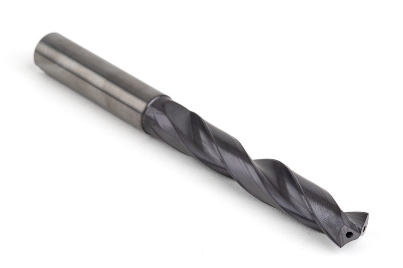

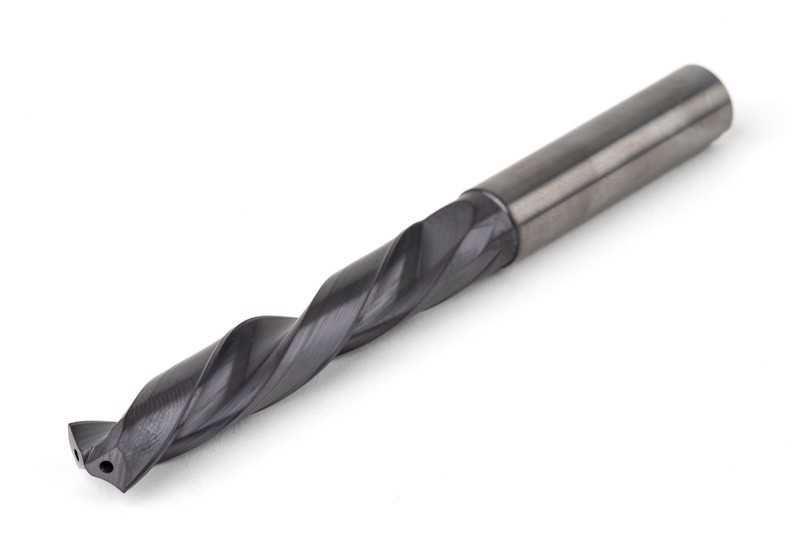

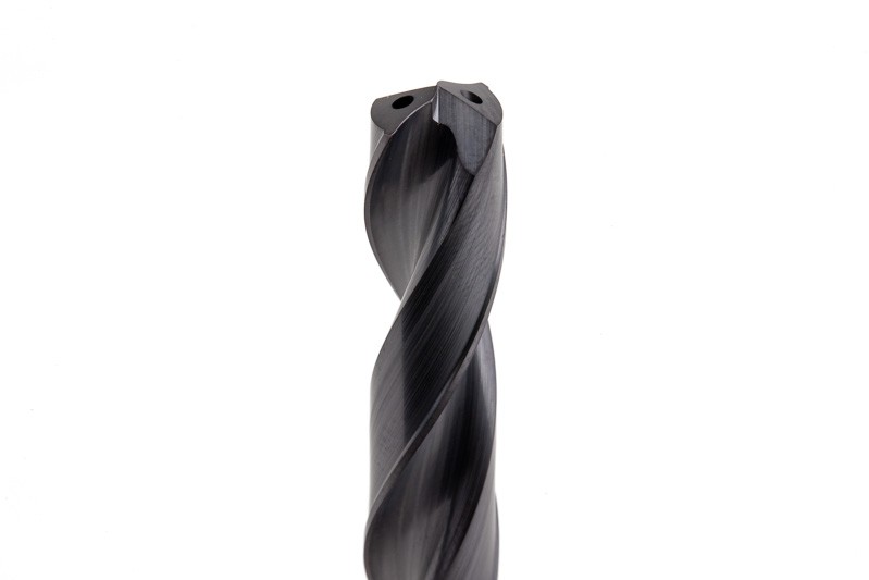

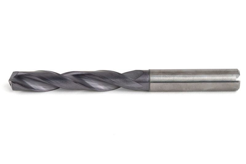

Broca de carburo, diámetro de 0,376", mango de 10 mm x ángulo del punto de 140° x hélice de 30°, 5XD, 2 acanaladuras, revestimiento de TIALN, TSC
N.º ref.: 03-2879
SC D 2FL .376x.394x2.402x4.055,TiAlN,TSC
Precio: 73.95 ( / unidad)
55.97
  • Modelo 3D (ZIP)
  • Velocidades y avances
TABLA DE MATERIALES ISO
P - ACERO
M - ACERO INOXIDABLE
K - HIERRO FUNDIDO
H - METALES ENDURECIDOS
Tipo de taladro Decimal
[D1] Diámetro de broca 0,376 pulgadas
Material de pieza principal P - Acero, K - Hierro fundido
Material de pieza secundario H - Materiales endurecidos, M - Acero inoxidable
Material Carburo
Revestimiento TiAlN
[ØDMM] Diámetro del mango 0,394 pulg. \ 10,0 mm
[LU] Longitud útil 1,929 pulg.
[LCF] Longitud del canal 2,402 pulgadas
[PL] Longitud de punta 0,07 pulg.
[OAL] Longitud total 4,055 pulgadas
[NOF] Número de canales 2
[SIG°] Ángulo del punto 140
[FHA°] Ángulo de hélice 30
Longitud/Diámetro 5 XD
Tolerancia de taladro m7
Dirección de corte Derecha
Peso 0,2 lb/0,1 kg
País de origen Corea del Sur
