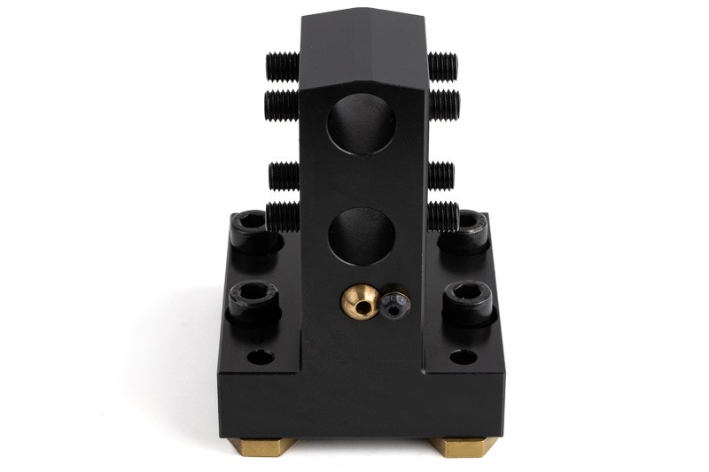

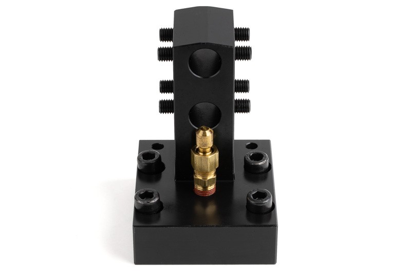

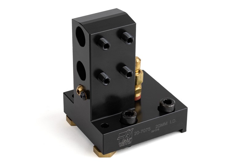

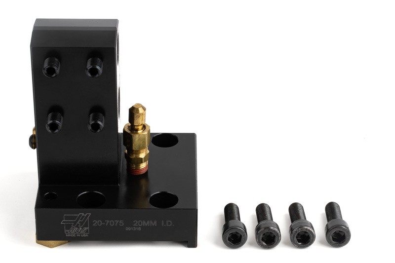

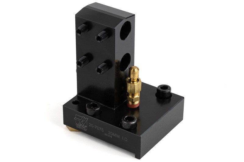

Este portaherramientas de estilo atornillado (BOT) se adapta a los tornos Haas serie ST-10 y ST-15 con torretas combinadas VB o BOT.
  • Modelo 3D
Portaherramientas estático ampliado para barra de mandrinar doble con DI de 20 mm para torreta híbrida o de sujeción mediante tornillos. Ofrece una holgura adicional para taladros y barras de mandrinar para realizar operaciones con sub-husillo. Incluye boquillas refrigerantes y todo el hardware necesario.
  • Capacidad para hasta 2 herramientas con mango de 20 mm
  • Patrón de tornillos estándar del mercado
  • Revestido en óxido negro anticorrosión
  • Herramientas originales diseñadas por Haas
Modelos de máquinas ST-15Y, ST-10L, ST-10, ST-10LY, ST-15L, ST-15, ST-10Y, ST-15LY
Estaciones de la torreta 12 estaciones
Series de portaherramientas BOT10
Tipo de portaherramientas Torneado interno

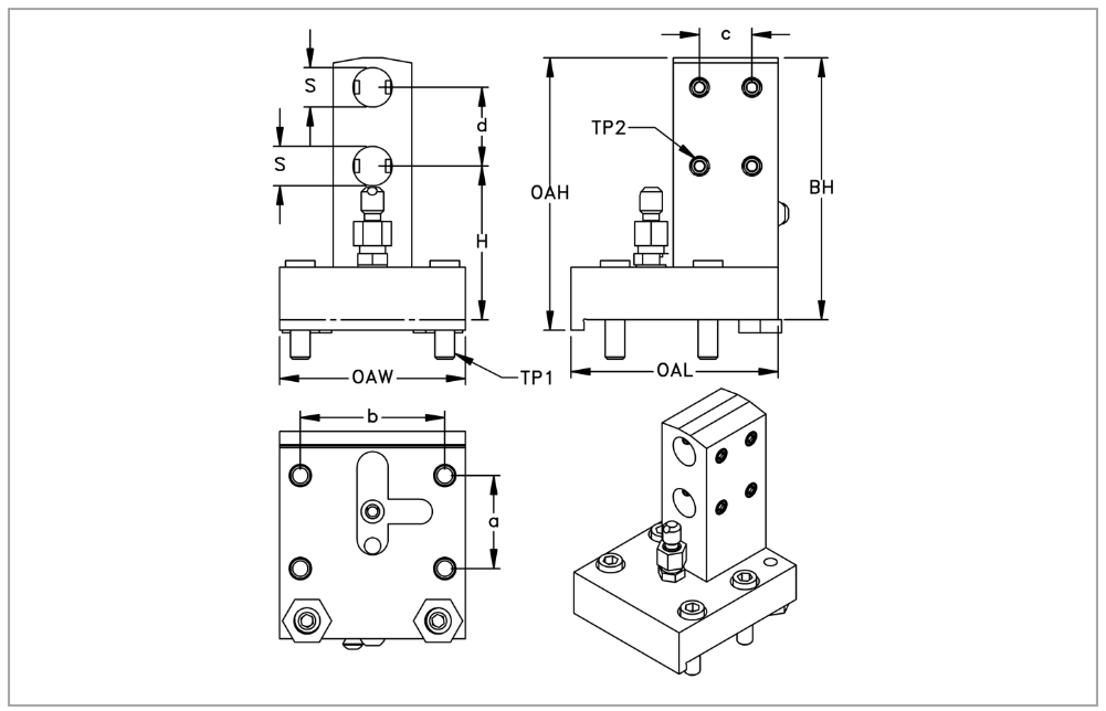

[S] Tamaño del mango de la herramienta 20,0 mm
[H] Altura 74,36 mm
[BH] Altura del cuerpo 126,75 mm
[OAL] Longitud total 100,33 mm
[OAW] Ancho total 90,02 mm
[OAH] Altura total 131,83 mm
[a] Dimensión 45,0 mm
[b] Dimensión 70,0 mm
[c] Dimensión 25,4 mm
[d] Dimensión 38,1 mm
[TP1] Rosca M10x1,5
[TP2] Rosca M10x1,5
Peso 6,6 lbs \ 3,0 kg
País de origen EE. UU.
