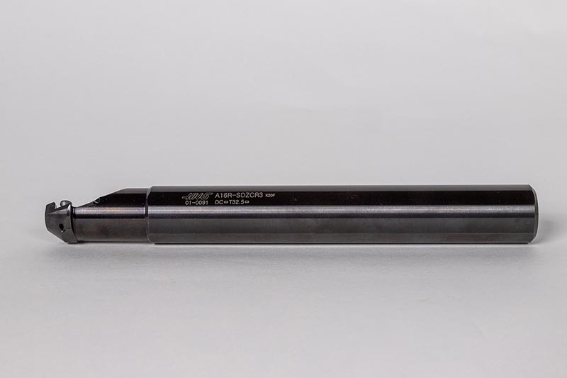

A16R-SDZCR3, barra de mandrinar interna (ID) de mango de acero DIA 1", derecha, fijación con tornillo, refrigerante pasante por la herramienta
N.º ref.: 01-0091
A16R-SDZCR3
Precio: 110.95 ( / unidad)
66.97
Documentación técnica
  • Modelo 3D (ZIP)
Tipo de barra A - Barra de acero + refrigerante
Orientación de la herramienta Interno
Mango de herramienta Derecha
Estilo de plaquita Estilo D - Rombo 55°
[ØD] Mín. Diámetro de mecanizado 1,2 pulg.
[ØDMM] Diámetro del mango 1,0 in
[LH] Longitud del cabezal 1,181 in
[OAL] Longitud total 8,0 pulg.
[H] Altura del mango 0,961 pulg.
[S] Dimensión del centro a la plaquita 0,64 pulg.
[f] Distancia de la plaquita al soporte 0,177 pulg.
[°] Ángulo de ataque 93 grados
[IC] Diámetro de círculo inscrito 0,375 pulgadas \ 9,53 mm
[D1] Tamaño de orificio de plaquita 0,173 pulgadas/4,4 mm
Figura 1
Peso 1,6 lb / 0,7 kg
País de origen Corea del Sur
