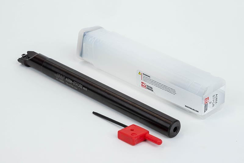

A08M-STFCR2, barra de mandrinar interna (ID) de mango de acero DIA 1/2", derecha, fijación con tornillo, refrigerante pasante por la herramienta
N.º ref.: 01-0282
A08M-STFCR2
Precio: 75.95 ( / unidad)
53.97
  • Modelo 3D (ZIP)
Tipo de barra A - Barra de acero + refrigerante
Orientación de la herramienta Interno
Mango de herramienta Derecha
Estilo de plaquita Estilo T - Triángulo
[ØD] Mín. Diámetro de mecanizado 0,6 pulg.
[ØDMM] Diámetro del mango 0,5 pulg.
[LH] Longitud del cabezal 1,181 in
[OAL] Longitud total 6,0 pulg.
[H] Altura del mango 0,461 pulg.
[S] Dimensión del centro a la plaquita 0,312 pulg.
[°] Ángulo de ataque 91 grados
[IC] Diámetro de círculo inscrito 0,25 pulgadas \ 6,35 mm
[D1] Tamaño de orificio de plaquita 0,11 pulg. / 2,8 mm
Figura 2
Peso 0,3 lb/0,1 kg
País de origen Corea del Sur
