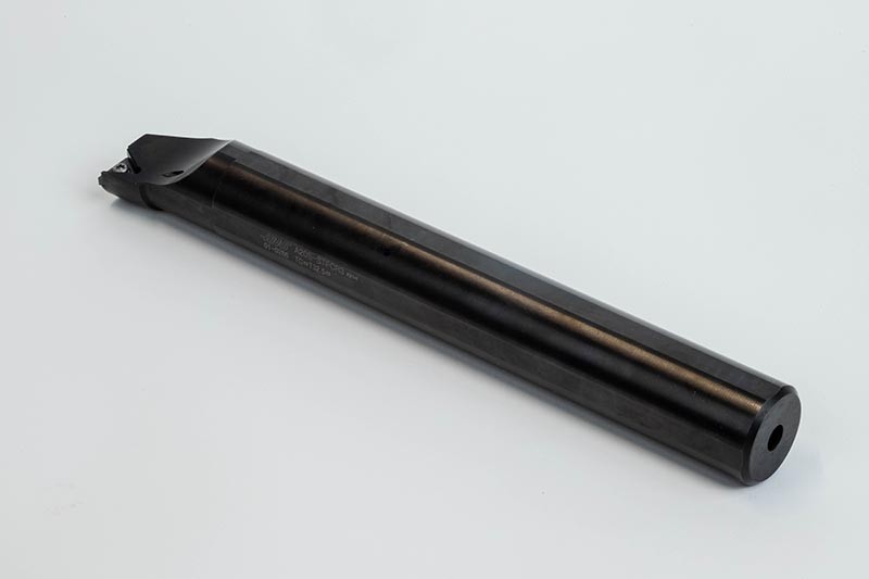

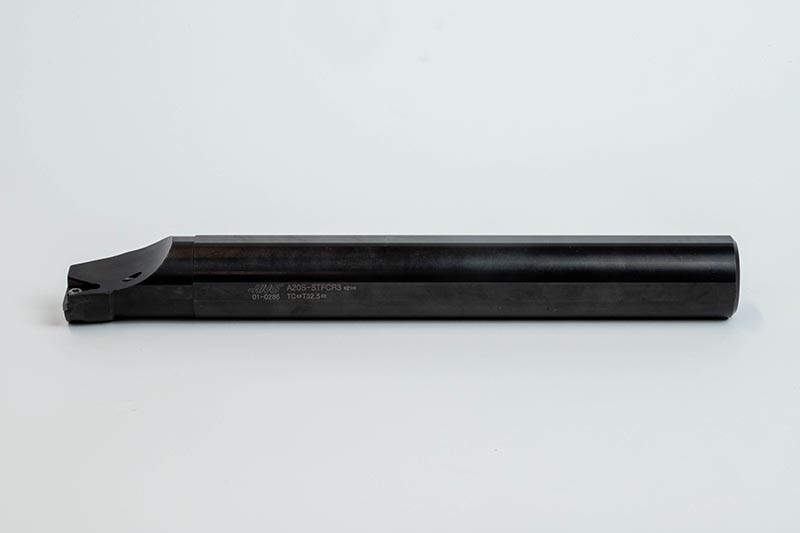

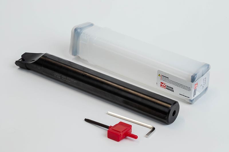

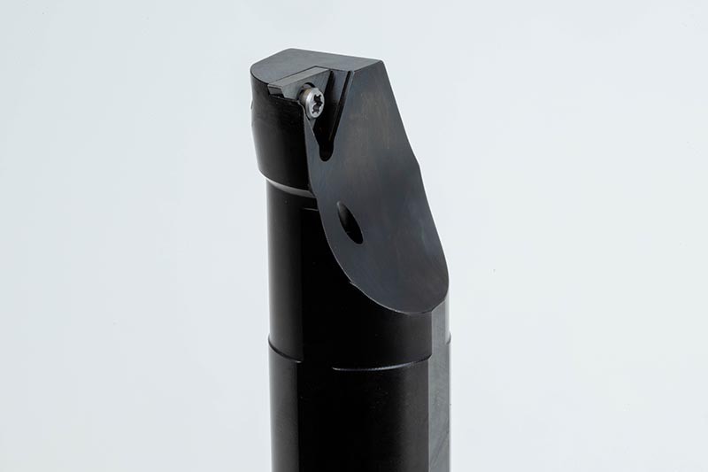

A20S-STFCR3, barra de mandrinar interna (ID) de mango de acero DIA 1-1/4", derecha, fijación con tornillo, refrigerante pasante por la herramienta
N.º ref.: 01-0286
A20S-STFCR3
Precio: 136.95 ( / unidad)
89.97
  • Modelo 3D (ZIP)
Tipo de barra A - Barra de acero + refrigerante
Orientación de la herramienta Interno
Mango de herramienta Derecha
Estilo de plaquita Estilo T - Triángulo
[ØD] Mín. Diámetro de mecanizado 1,47 pulg.
[ØDMM] Diámetro del mango 1,250 pulg.
[LH] Longitud del cabezal 1,969 pulg.
[OAL] Longitud total 10,0 pulg.
[H] Altura del mango 1,171 pulg.
[S] Dimensión del centro a la plaquita 0,765 pulg.
[°] Ángulo de ataque 91 grados
[IC] Diámetro de círculo inscrito 0,375 pulgadas \ 9,53 mm
[D1] Tamaño de orificio de plaquita 0,173 pulgadas/4,4 mm
Figura 3
Peso 4,4 lbs \ 2,0 kg
País de origen Corea del Sur
