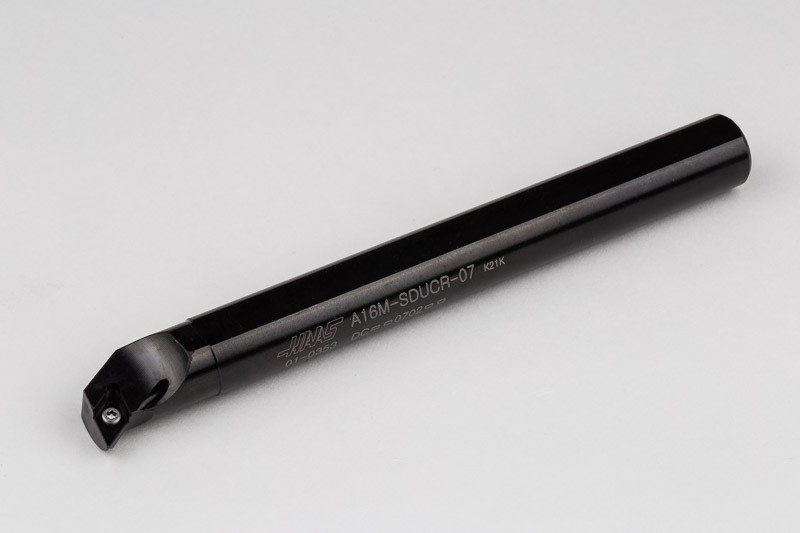

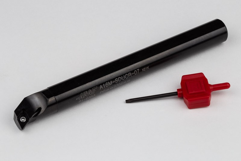

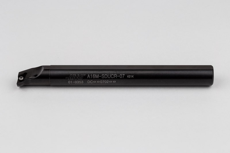

A16M-SDUCR-07, barra de mandrinar de mango de acero DIA 16 mm, derecha, fijación con tornillo, refrigerante pasante por la herramienta
N.º ref.: 01-0353
A16M-SDUCR-07
Precio: 82.95 ( / unidad)
Precio: 1648.95 ( / unidad)
Precio: 490.95 ( / unidad)
Precio: 65.95 ( / unidad)
Precio: 296.95 ( / unidad)
Precio: 692.95 ( / unidad)
62.97
1174.97
349.97
46.97
211.97
493.97
  • Modelo 3D (ZIP)
Tipo de barra A - Barra de acero + refrigerante
Orientación de la herramienta Interno
Mango de herramienta Derecha
Estilo de plaquita Estilo D - Rombo 55°
[ØD] Mín. Diámetro de mecanizado 20,0 mm
[ØDMM] Diámetro del mango 16,0 mm
[LH] Longitud del cabezal 25,0 mm
[OAL] Longitud total 150,0 mm
[H] Altura del mango 15,0 mm
[S] Dimensión del centro a la plaquita 11,0 mm
[°] Ángulo de ataque 93 grados
[IC] Diámetro de círculo inscrito 0,25 pulgadas \ 6,35 mm
[D1] Tamaño de orificio de plaquita 0,11 pulg. / 2,8 mm
[L10] Longitud del filo de corte 0,305 pulgadas \ 7,75 mm
Figura 1
Peso 0,5 lb/0,2 kg
País de origen Corea del Sur
