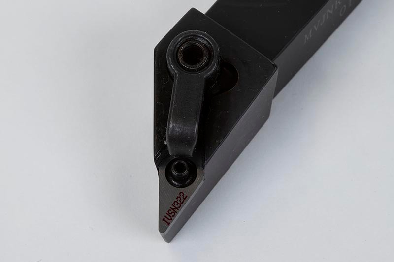

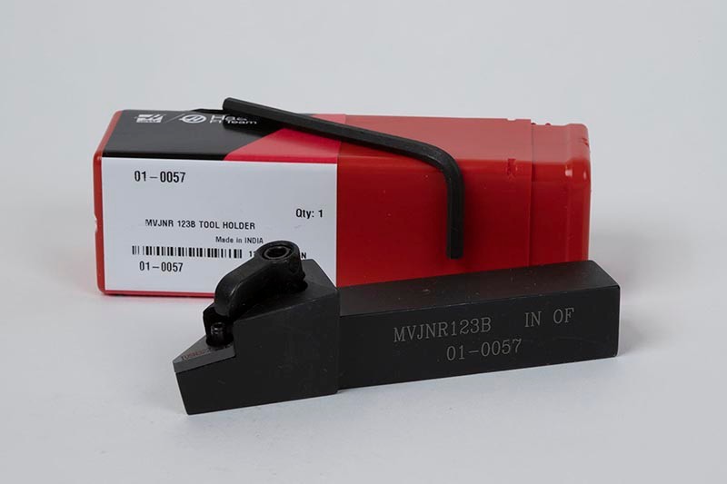

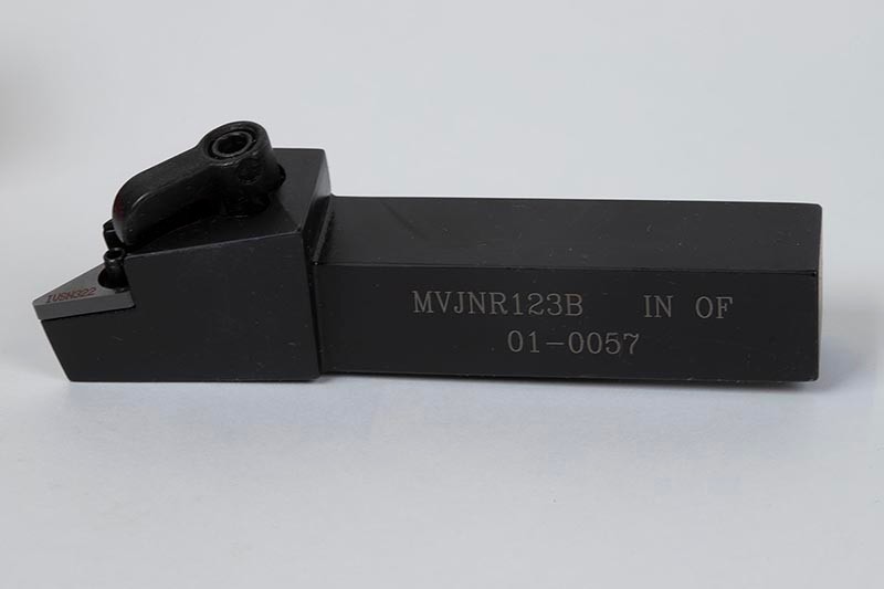

MVJNR12-3B, herramienta de tornear externa (OD) de mango de acero cuadrado de 3/4", derecha, multifijación
N.º ref.: 01-0057
MVJNR 123B TOOL HOLDER
Precio: 88.95 ( / unidad)
57.97
Documentación técnica
  • Modelo 3D (ZIP)
Tipo de sujeción M - Bloqueo múltiple
Estilo de plaquita Estilo V - Rombo 35°
Orientación de la herramienta Externo
Mango de herramienta Derecha
[LH] Longitud del cabezal 1,5 pulg.
[OAL] Longitud total 4,5 pulgadas
[H1] Altura de corte 0,750 pulg.
[H] Altura del mango 0,750 pulg.
[B] Ancho del mango 0,750 pulg.
[f] Dimensión 1,0 in
[°] Ángulo de ataque 93 grados
[IC] Diámetro de círculo inscrito 0,375 pulgadas \ 9,53 mm
[D1] Tamaño de orificio de plaquita 0,15 pulg. \ 3,81 mm
Tipo de adaptador en el lado de mecanizado Mango cuadrado
Refrigerante pasante por la herramienta No
Peso 0,7 lb/0,3 kg
