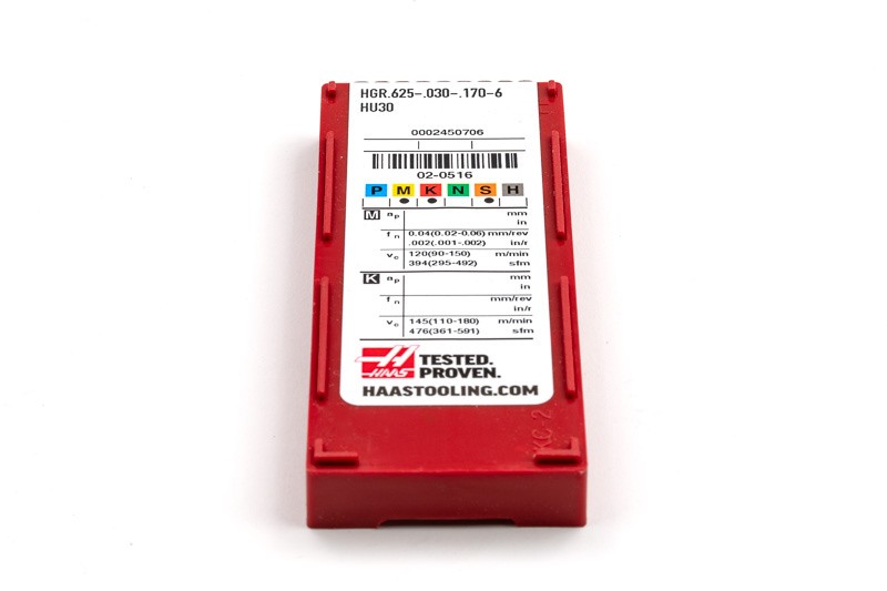

HGR.63-.030-.170-6, inserto de ranurado de carburo pequeño, tamaño 6, grado HU30 - paquete de 10
N.º ref.: 02-0516
HGR.625-.030-.170-6 HU-30

Herramienta o plaquita Inserto
Tipo de inserto Ranura
Tamaño de asiento del inserto 6
Material de pieza principal N - Aluminio, K - Hierro fundido, M - Acero inoxidable, P - Acero
Grado HU30 
Material Carburo
[ØD] Mín. Diámetro de mecanizado 0,63 pulgadas \ 16,0 mm
[Ød2] Diámetro 0,433 pulg. \ 11,0 mm
[CW] Ancho de corte 0,03 pulg. \ 0,75 mm
[S] Grosor de la plaquita 0,228 pulg. \ 5,8 mm
[T-MAX] Profundidad máxima 0,071 pulg. / 1,8 mm
Peso 0,1 lb/0,1 kg
