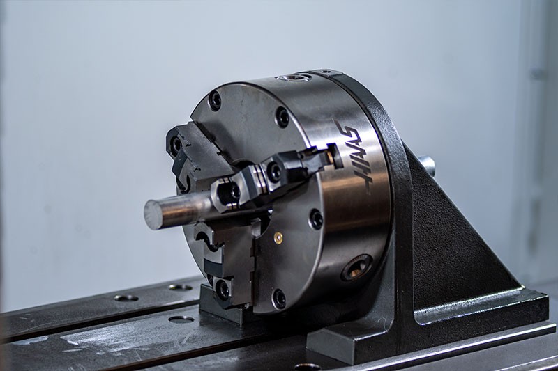

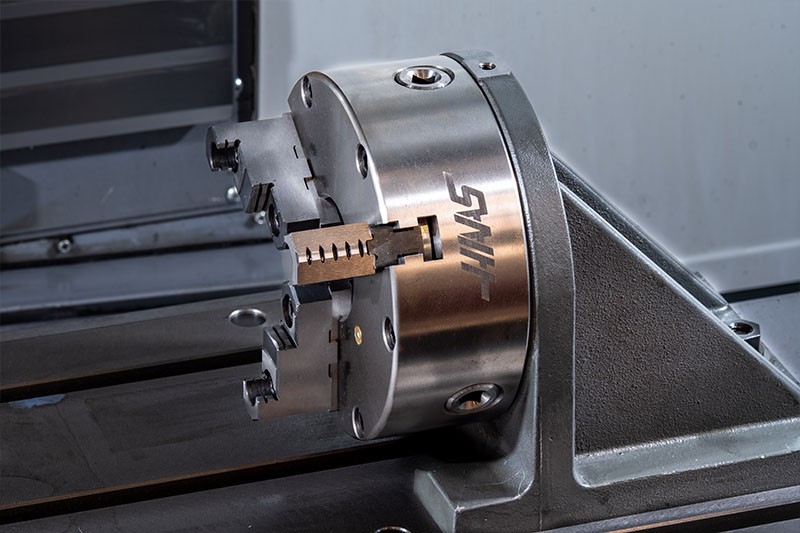

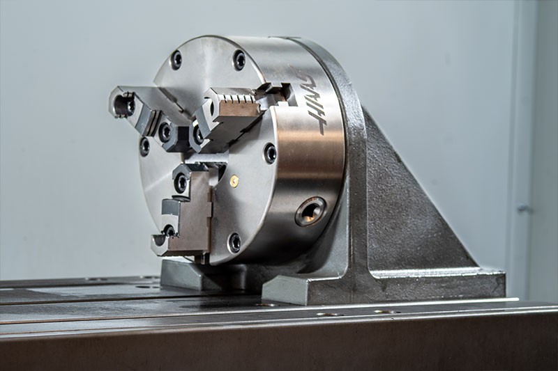

Haas Tooling le ofrece otra forma de sujetar su pieza de trabajo en su fresadora vertical.  Nuestros kits de plato de 3 mordazas para fresadoras ofrecen todo lo que necesita para añadir un plato de 3 mordazas de 8" a la mesa de su máquina. Estos kits incluyen un montaje plano, de 90° o ambos montajes, todos compatibles con cualquier mesa con ranuras en T estándar. El plato de 3 mordazas de 8" manual tiene garras reversibles para que el amarre de la pieza de trabajo sea más flexible.  Además, cada kit contiene el hardware de montaje correcto, ¡lo que lo convierte en una solución de amarre de pieza completa lista para usar!
  • Se monta directamente en la mesa de la fresadora con el hardware incluido
  • Placa del adaptador de mesa plana y de 90° disponible
  • Plato de garras manual de 8"
  • Solución completa de amarre de piezas al instante

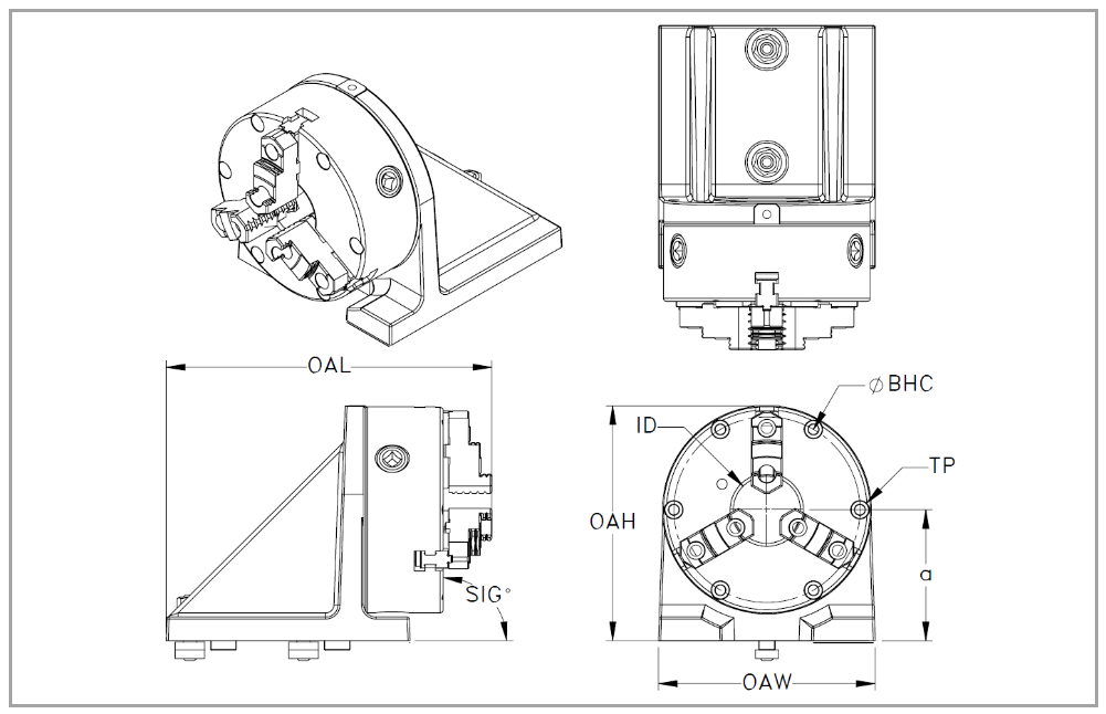

Aplicación Plato de 3 mordazas
Tamaño del plato de garras 8,0 pulg. \ 200,0 mm
Material Acero duro
[ØID] Diámetro interior 2,6 pulg. \ 65,0 mm
[ØBHC] Diámetro BHC 7,087 pulgadas \ 180,0 mm
Ángulo [SIG°] 90 grados
[a] Dimensión 5,0 pulg. \ 127,0 mm
[OAL] Longitud total 12,4 pulg. \ 315,0 mm
[OAW] Ancho total 8,3 pulg. \ 210,8 mm
[OAH] Altura total 9,0 pulg. \ 228,6 mm
[TP] Paso de rosca M10-1.5

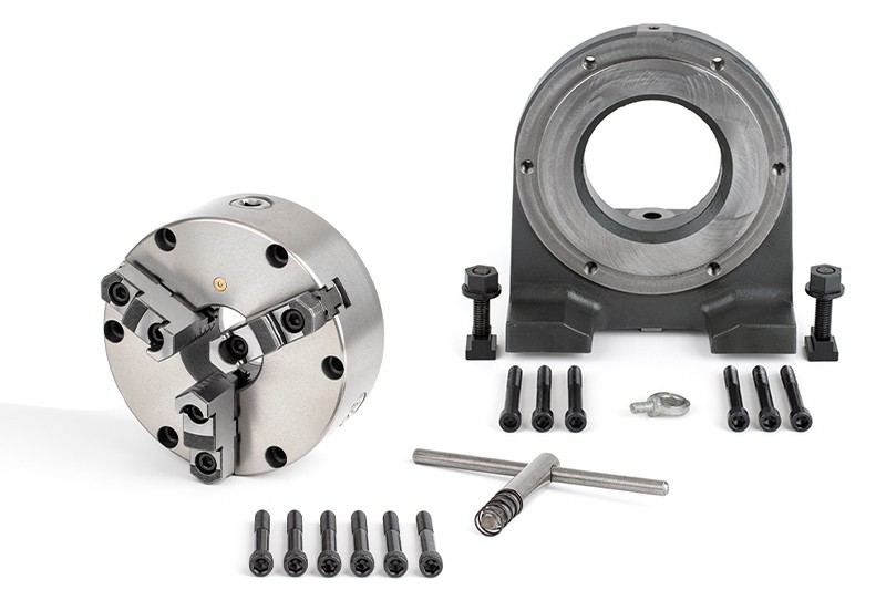

Este kit incluye los siguientes artículos::
