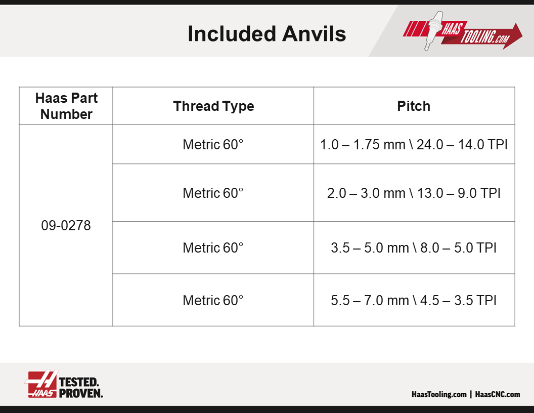

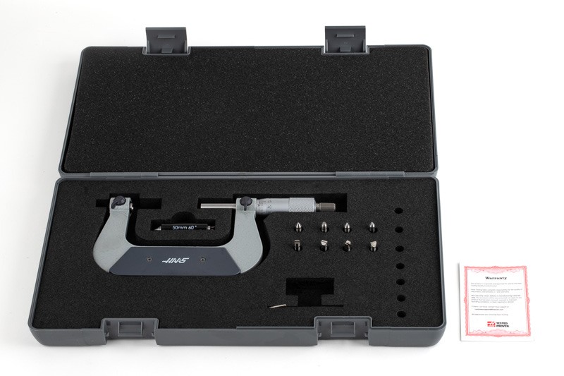

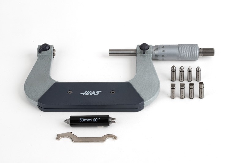

Los micrómetros de rosca de tornillo se utilizan para medir el paso de rosca o roscas por unidad de longitud de rosca de tornillo. Este micrómetro cuenta con una graduación de dedal en sistema métrico, yunques de acero inoxidable y un husillo de acero inoxidable. Los yunques incluidos se pueden encontrar en la tabla siguiente.
Tipo Micrómetro de rosca de tornillo
Sistema de medición de dedal MÉTRICO
Rango 50,0 - 75,0 mm
Graduación 0,01 mm
Tipo de dedal Tope de trinquete
Tipo de husillo Rotación
Precisión ± 0,005 mm
Pares de yunque 4
Material del yunque Acero inoxidable
Material del husillo Acero inoxidable
Profundidad de micrómetro 50,0 mm
Estándar DIN 863
Peso 2,6 libras \ 1,2 kg
País de origen China
