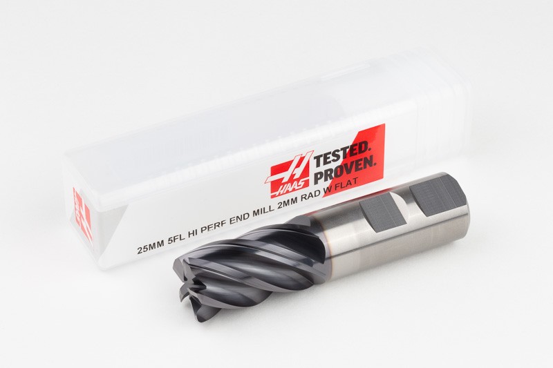

25 mm de diámetro Fresa de punta de carburo, 5 acanaladuras, recubrimiento de AlTiN, mango Weldon de 25 mm x longitud de corte de 40 mm, radio de 2 mm, HTM
N.º ref.: 03-0996
EM 5FL 25 (R2)x25x40x104mm AlTiN,wf
Precio: 178.95 ( / unidad)
Precio: 3048.95 ( / unidad)
Precio: 907.95 ( / unidad)
Precio: 121.95 ( / unidad)
Precio: 548.95 ( / unidad)
Precio: 1280.95 ( / unidad)

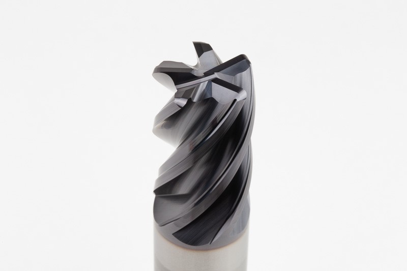

Esta fresa de punta de carburo de 5 acanaladuras HTM tiene un diámetro de corte de 25 mm, con un mango Weldon de 25 mm, una longitud de corte de 40 mm, radio de 2 mm y una longitud total de 104 mm. Está recubierta con AlTiN y fabricada para cortar acero inoxidable y aleación de alta temperatura, pero es capaz de cortar algunos grados de acero y hierro fundido. Esta fresa de punta está diseñada para corte al centro y la configuración única de paso variable ayuda a reducir las vibraciones y los armónicos no deseados.
Corte central Sí
[CHW\RE] Chaflán \ Tamaño de radio 2,0 mm
Revestimiento AlTiN
Tipo de esquina Radio
País de origen Corea del Sur
[ØDC] Diámetro de corte 25,0 mm
Dirección de corte Derecha
Material Carburo
Serie de fresado de Haas Fresado de alta temperatura
[FHA°] Ángulo de hélice 38
[LOC] Longitud de corte 40,0 mm
[NOF] Número de canales 5
[OAL] Longitud total 104,0 mm
Material de pieza principal M - Acero inoxidable, S - Aleaciones de alta temperatura
Material de pieza secundario P - Acero, K - Hierro fundido
[ØDMM] Diámetro del mango 25,0 mm
Tipo de mango Weldon
Paso variable Sí
Peso 1,7 lbs/0,8 kg
