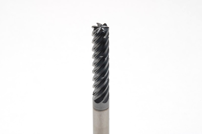

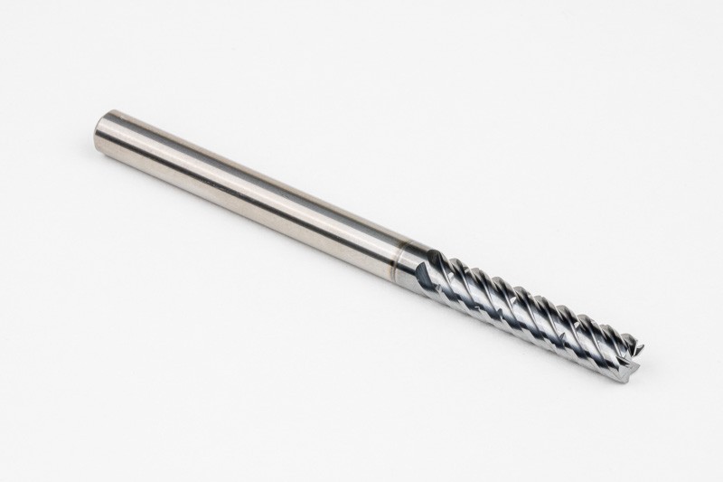

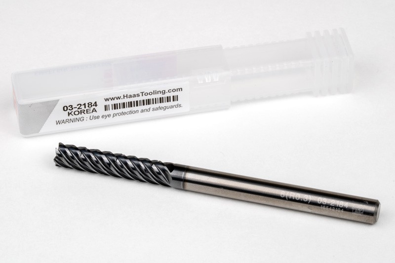

Esta fresa de punta de carburo de 6 acanaladuras HEPM tiene un diámetro de corte de 6 mm, con un mango liso de 6 mm, una longitud de corte de 28 mm, radio de 0,3 mm y una longitud total de 80 mm. Cuenta con un recubrimiento híbrido de AlCrN y se ha concebido para cortar acero y acero inoxidable, pero es capaz de cortar algunos grados de aleaciones de alta temperatura y hierro fundido. Esta fresa de punta está diseñada para corte al centro.
  • VELOCIDADES Y AVANCES
Tabla de materiales ISO
P - ACERO
M - ACERO INOXIDABLE
K - HIERRO FUNDIDO
H - METALES ENDURECIDOS

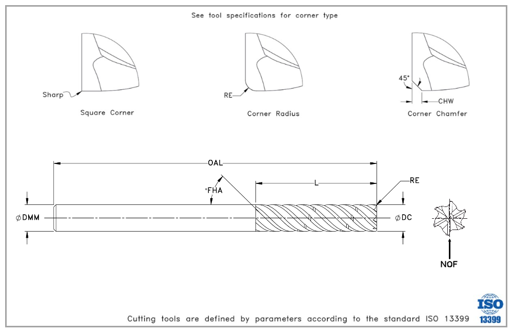

Corte central Sí
[CHW\RE] Chaflán \ Tamaño de radio 0,3 mm
Revestimiento AlCrN híbrido
Tipo de esquina Radio
País de origen Corea del Sur
[ØDC] Diámetro de corte 6,0 mm
Dirección de corte Derecha
Material Carburo
Serie de fresado de Haas HEPM
[FHA°] Ángulo de hélice 45
[LOC] Longitud de corte 28,0 mm
[NOF] Número de canales 6
[OAL] Longitud total 80,0 mm
Material de pieza principal M - Acero inoxidable, P - Acero
Material de pieza secundario S - Aleaciones de alta temperatura, K - Hierro fundido
[ØDMM] Diámetro del mango 6,0 mm
Tipo de mango Suave
Paso variable No
Peso 0,1 lb/0,1 kg
