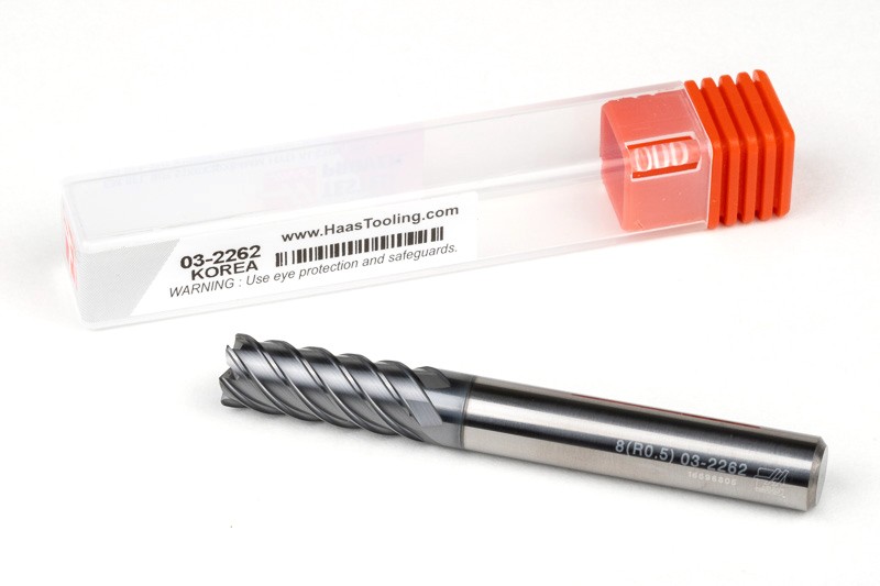

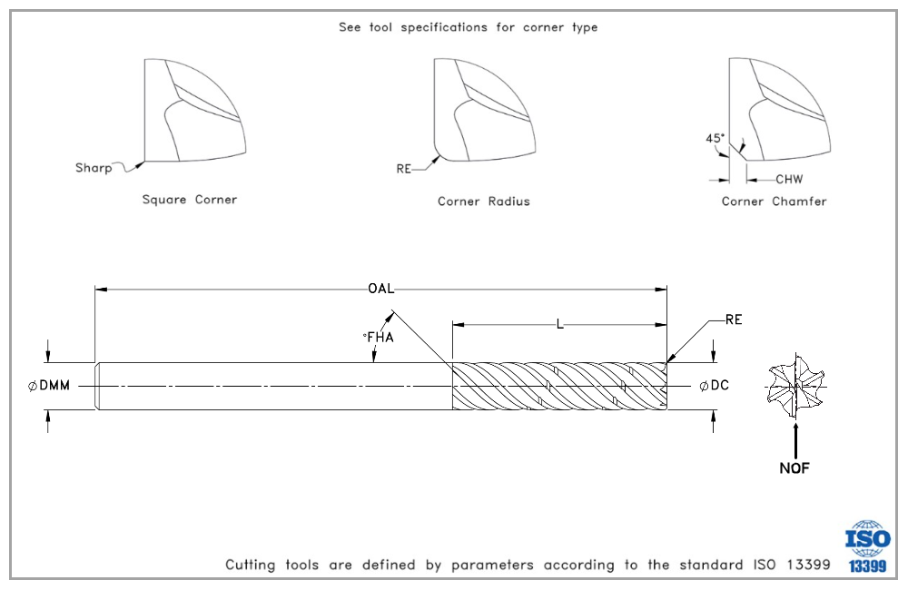

Esta fresa de punta de carburo de 6 acanaladuras HEHM tiene un diámetro de corte de 8 mm, con un mango suave de 8 mm, una longitud de corte de 20 mm, un radio de 0,5 mm y una longitud total de 64 mm. Cuenta con un recubrimiento híbrido de AlCrN y se ha concebido para cortar acero, pero es capaz de cortar algunos grados de fundición gris y metales endurecidos. Esta fresa de punta está diseñada para corte al centro.
  • VELOCIDADES Y AVANCES
Corte central Sí
[CHW\RE] Chaflán \ Tamaño de radio 0,5 mm
Revestimiento AlCrN híbrido
Tipo de esquina Radio
País de origen Corea del Sur
[ØDC] Diámetro de corte 8,0 mm
Dirección de corte Derecha
Material Carburo
Serie de fresado de Haas HEHM
[FHA°] Ángulo de hélice 45
[LOC] Longitud de corte 20,0 mm
[NOF] Número de canales 6
[OAL] Longitud total 64,0 mm
Material de pieza principal P - Acero
Material de pieza secundario K - Hierro fundido, H - Materiales endurecidos
[ØDMM] Diámetro del mango 8,0 mm
Tipo de mango Suave
Paso variable No
Peso 0,1 lb/0,1 kg
