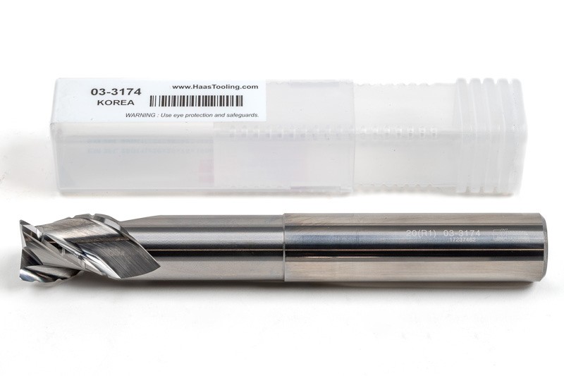

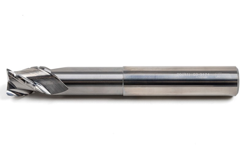

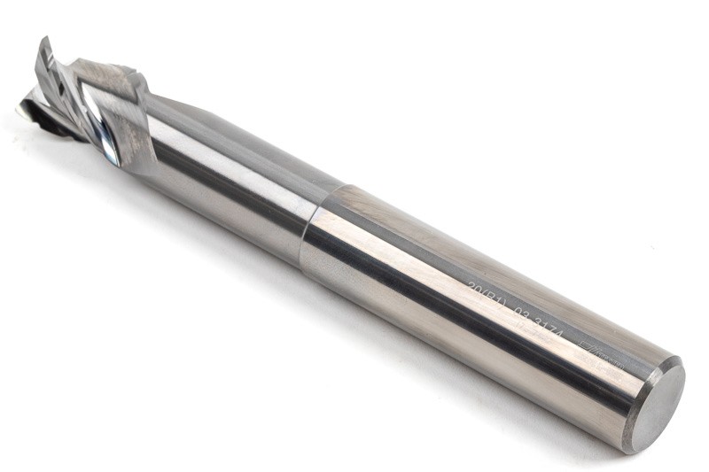

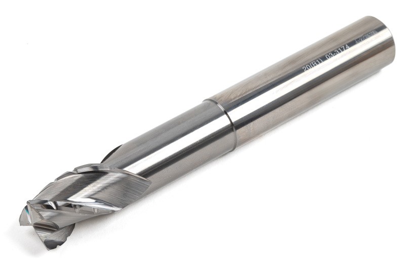

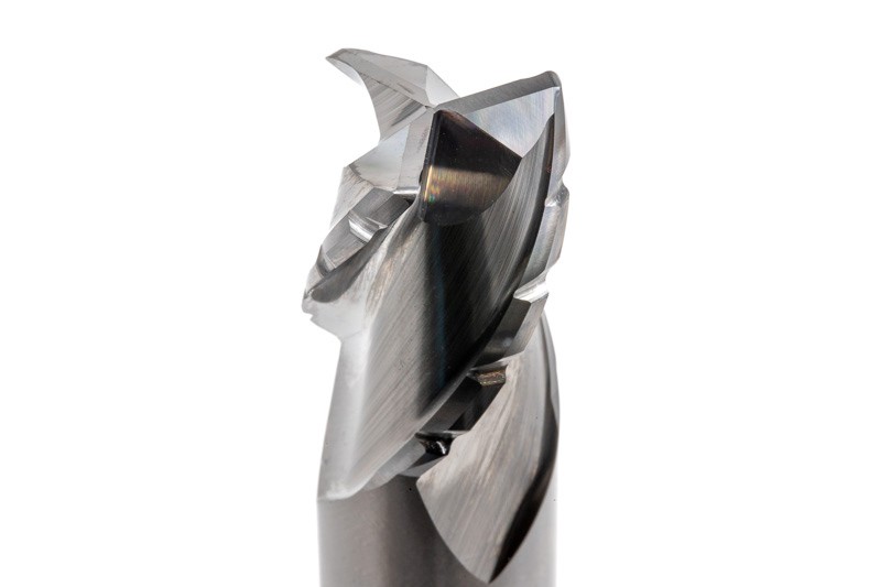

Esta fresa de punta larga de carburo de 3 acanaladuras HSAM2 tiene un diámetro de corte de 20 mm, con un mango liso de 20 mm, una longitud de corte de 25 mm, radio de 1 mm y una longitud total de 150 mm. El mango extendido se estrecha hasta un diámetro del cuello de 19 mm, con una longitud del cuello de 75 mm. No tiene recubrimiento y está fabricada para cortar acero y aluminio/materiales no ferrosos. Esta fresa de punta está diseñada para corte al centro.

Corte central Sí
[CHW\RE] Chaflán \ Tamaño de radio 1,0 mm
Tipo de esquina Radio
País de origen Corea del Sur
[ØDC] Diámetro de corte 20,0 mm
Dirección de corte Derecha
Material Carburo
Serie de fresado de Haas HSAM2
[FHA°] Ángulo de hélice 37
[LOC] Longitud de corte 25,0 mm
[NOF] Número de canales 3
[ØN] Diámetro del cuello 19,0 mm
[LN] Longitud del cuello 75,0 mm
[OAL] Longitud total 150,0 mm
[ØDMM] Diámetro del mango 20,0 mm
Tipo de mango Suave
Paso variable No
Peso 1,8 lbs \ 0,8 kg
