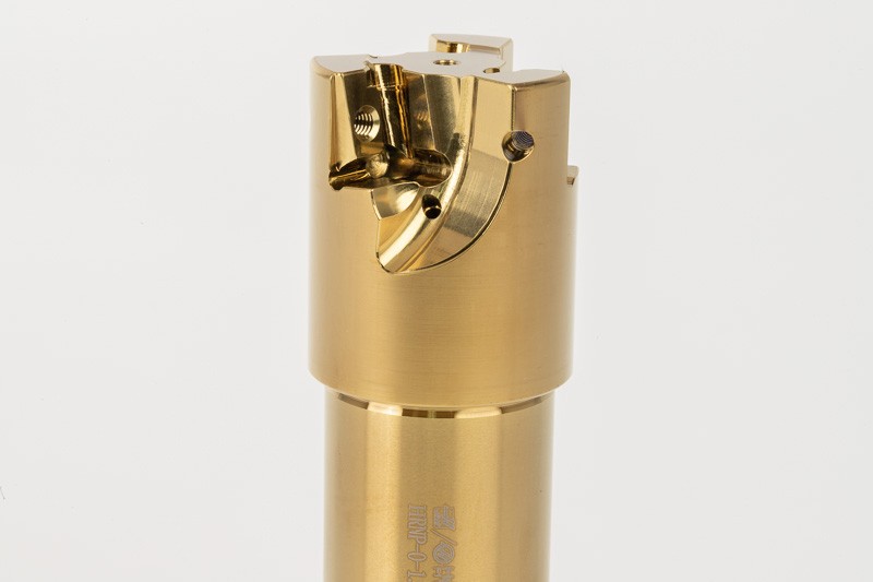

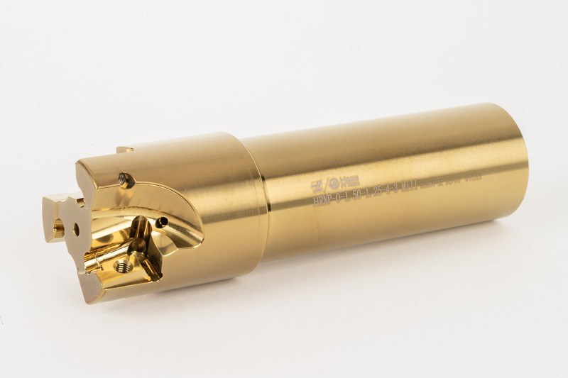

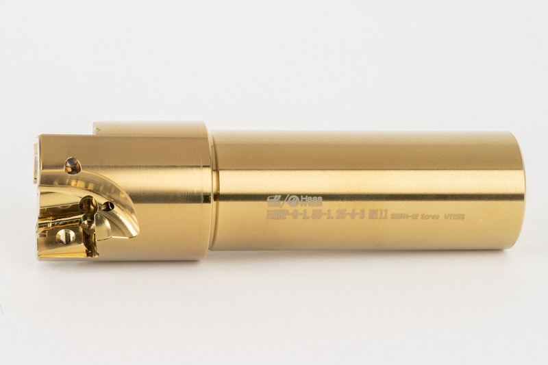

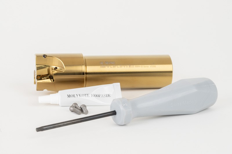

HRNP, fresa de punta indexable 1-1/2" DIA, 1-1/4" mango x 90° ángulo de botón x 5" longitud total, 3 insertos, refrigerante a través del husillo
N.º ref.: 01-0659
HRNP-0-1.50-1.25-4-3
Precio: 152.95 ( / unidad)
130.97
  • Modelo 3D (ZIP)
  • VELOCIDADES Y AVANCES
Serie de fresas HRNP - Haas rectangular, negativo o positivo
  Tipo de recorrido de herramienta     Ranurado, Escuadrado, Fresado frontal
Tipo de mango Weldon
[ØDC] Diámetro de corte 1,5 pulgadas \ 1-1/2"
[°] Ángulo de ataque 90 grados
[Z] Número de dientes de corte 3
[ØDMM] Diámetro del mango 1,250 pulg.
[LH] Longitud del cabezal 1,5 pulg.
[ap] Profundidad de corte máxima 0,571pulgadas
[OAL] Longitud total 5,0 pulg.
RPM máximas 19000
Par de apriete del tornillo del inserto 340 Ncm
Peso 1,9 lbs / 0,8 kg
País de origen China
