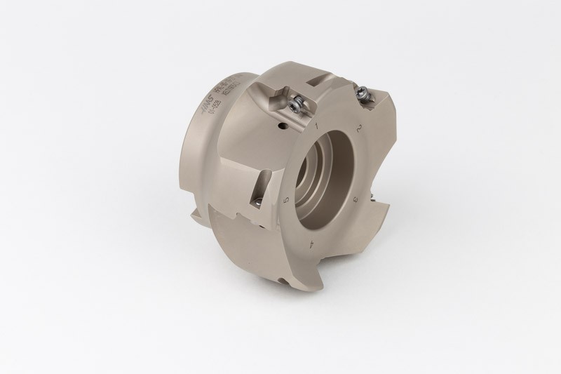

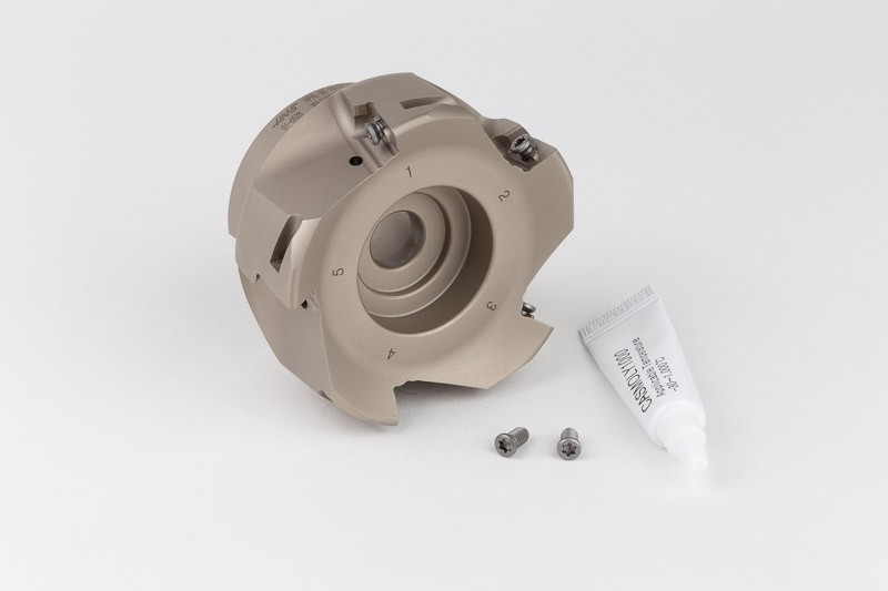

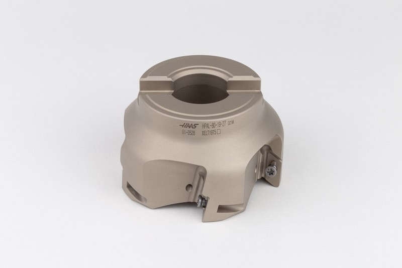

HPAL, plato de fresado de 80 mm DIA, agujero piloto de 27 mm x 90º de ángulo de botón, 5 insertos (polígono), geometría positiva alta, refrigerante a través del husillo
N.º ref.: 01-0528
HPAL-80-19-27
Precio: 278.95 ( / unidad)
Precio: 3748.95 ( / unidad)
Precio: 1115.95 ( / unidad)
Precio: 149.95 ( / unidad)
Precio: 674.95 ( / unidad)
Precio: 1574.95 ( / unidad)
237.97
  • Modelo 3D (ZIP)
  • Documentación técnica
  • Velocidades y avances
[ØDC] Diámetro de corte 80,0 mm
Serie de fresas HPAL - Aluminio de alto rendimiento de Haas HP
  Tipo de recorrido de herramienta     Escuadrado, Fresado de copia, Fresado helicoidal, Fresado frontal, Ranurado, Descenso
[°] Ángulo de ataque 90 grados
[Z] Número de dientes de corte 5
[Ød2] Diámetro 20,0 mm
[Ød] Diámetro de orificio del eje 27,0 mm
[E] Profundidad de orificio del eje 23,0 mm
[a] Ancho de chavetero 12,4 mm
[b] Profundidad de chavetero 7,0 mm
[ap] Profundidad de corte máxima 17,0 mm
[OAL] Longitud total 50,0 mm
RPM máximas 16000
Par de apriete del tornillo del inserto 300 Ncm
Estilo de acoplamiento A
Peso 2,2 lbs/1,0 kg
País de origen Corea del Sur
