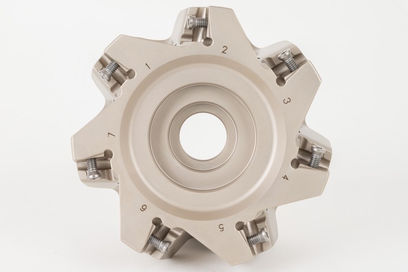

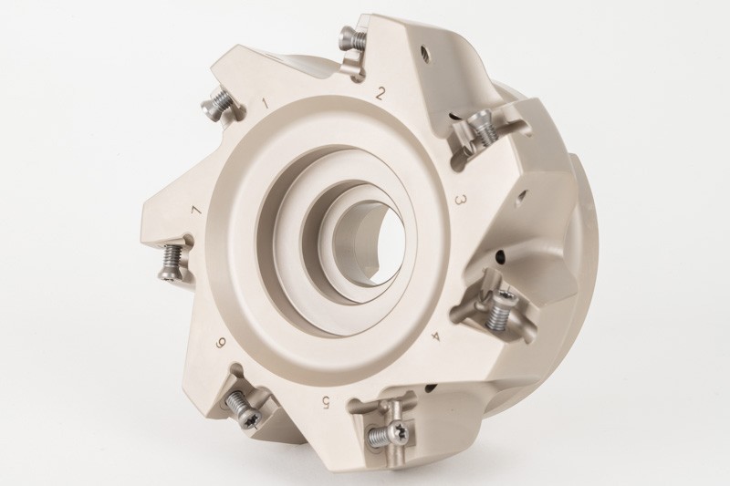

HLNP, plato de fresado DIA 4", agujero piloto 1-1/4" x ángulo de botón 90°, 7 insertos (rectángulo), geometría positiva/negativa, refrigerante a través del husillo
N.º ref.: 01-0627
HCLNPI4400-7
Precio: 467.95 ( / unidad)
397.97
  • Modelo 3D (ZIP)
  • Velocidades y avances
[ØDC] Diámetro de corte 4,0 pulg. / 4"
Serie de fresas HLNP - Rectangular - / +
  Tipo de recorrido de herramienta     Ranurado, Fresado frontal, Fresado por inmersión axial, Fresado helicoidal, Escuadrado
[°] Ángulo de ataque 90 grados
[Z] Número de dientes de corte 7
[Ød2] Diámetro 3,15 pulgadas
[Ød] Diámetro de orificio del eje 1,250 pulg.
[a] Ancho de chavetero 0,5 pulg.
[b] Profundidad de chavetero 0,319 pulgadas
[ap] Profundidad de corte máxima 0,098 pulg.
[OAL] Longitud total 2,0 pulg.
RPM máximas 4000
Par de apriete del tornillo del inserto 300 Ncm
Estilo de acoplamiento B
Peso 3,7 lbs \ 1,7 kg
País de origen Corea del Sur
