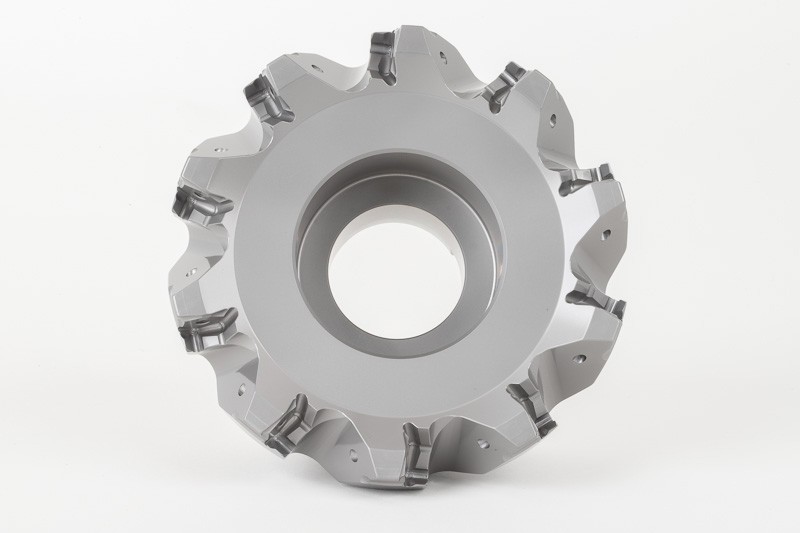

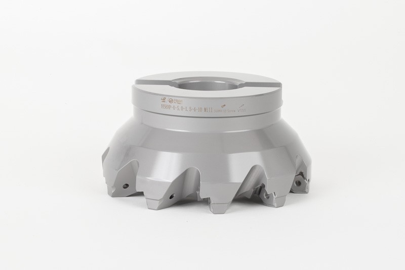

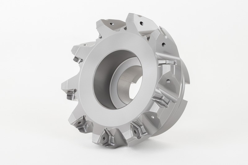

HS6NP, plato de fresado con DIA 5", agujero piloto de 1-1/2" x ángulo de botón 90°, 10 insertos (trigonométrico), geometría positiva/negativa
N.º ref.: 01-0655
HS6NP-0-5.0-1.5-4-10
Precio: 566.95 ( / unidad)
481.97
  • Modelo 3D (ZIP)
  • VELOCIDADES Y AVANCES
ESTILO PLATO DE FRESADO
Información general del inserto
HOP: desbaste y refrentado medio a intensivo de 8 caras
✓ Diseñado para aplicaciones de refrentado
✓ Estupendo para materiales de pieza de trabajo más suaves que requieran un filo agudo para corte eficiente y limpio del material
✓ Ángulo de corte de 45° para reducir la cantidad de carga en el corte sobre la máquina
✓ 8 filos de corte diferentes
Estilo de plaquita
HOP
HAAS OCTAGONAL POSITIVO
TIPO DE RECORRIDO DE LA HERRAMIENTA
FRESADO FRONTAL
Filo de corte de 45 grados | Prof. de corte máx. 0,138" (3,50 mm)
• Inclinación axial positiva, inclinación radial positiva
• Filo de corte de 45 grados
• Los insertos tienen 8 filos de corte
• Amarre de tornillos
LEYENDA DEL RECORRIDO DE LA HERRAMIENTA
FRESADO FRONTAL
ESCUADRADO
RANURADO
DESCENSO
FRESADO HELICOIDAL
FRESADO DE COPIA
VACIADO
FRESA DE CHAFLÁN

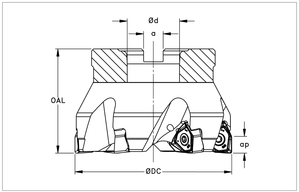

[ØDC] Diámetro de corte 5,0 pulg. \ 5"
Serie de fresas HS6NP - Haas cuadrado hombro 6, negativo o positivo
  Tipo de recorrido de herramienta     Ranurado, Escuadrado, Fresado frontal
[°] Ángulo de ataque 90 grados
[Z] Número de dientes de corte 10
[Ød2] Diámetro 3,543 pulgadas
[Ød] Diámetro de orificio del eje 1,5 pulg.
[a] Ancho de chavetero 0,625 pulgadas
[b] Profundidad de chavetero 0,394 pulg.
[ap] Profundidad de corte máxima 0,303 in
[OAL] Longitud total 2,5 pulg.
RPM máximas 6500
Par de apriete del tornillo del inserto 340 Ncm
Estilo de acoplamiento B
Refrigerante pasante por la herramienta No
Peso 7,2 lbs \ 3,3 kg
País de origen China
