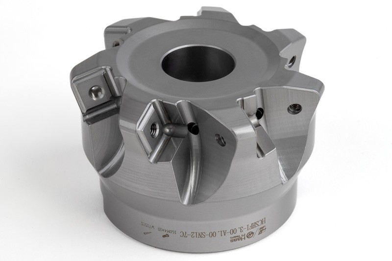

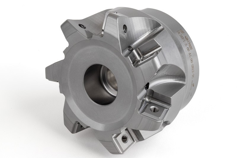

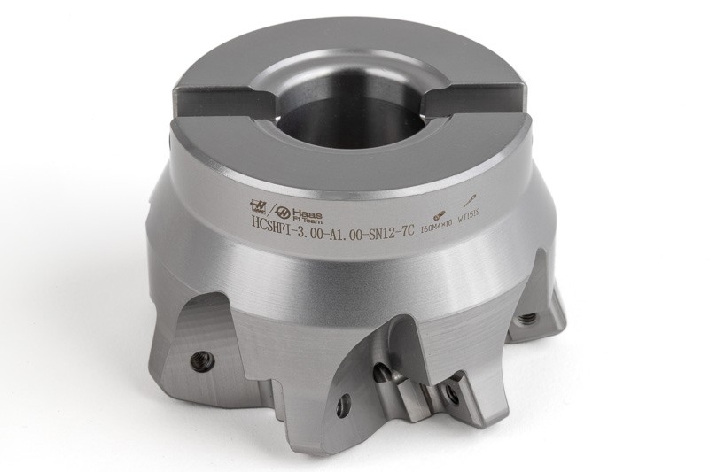

HCSHF, plato de fresado con DIA 3", agujero piloto de 1" x ángulo de botón 17°, 7 insertos (cuadrado), TSC
N.º ref.: 01-0721
HCSHFI-3.00-A1.00-SN12-7C
Precio: 398.95 ( / unidad)
339.97
  • Modelo 3D (ZIP)
  • VELOCIDADES Y AVANCES

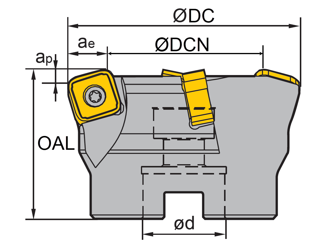

[ØDC] Diámetro de corte 3,0 pulg. \ 3"
Serie de fresas HCSHF: avance alto de doble cuadrado Haas
  Tipo de recorrido de herramienta     Fresado de copia, Fresado por inmersión axial, Descenso, Fresado frontal, Fresado helicoidal
[ØDCN] Diámetro de corte mínimo 2,228 pulg.
[°] Ángulo de ataque 17 grados
[Z] Número de dientes de corte 7
[Ød] Diámetro de orificio del eje 1,0 in
[E] Profundidad de orificio del eje 0,748 pulgadas
[a] Ancho de chavetero 0,375 in
[b] Profundidad de chavetero 0,248 pulg.
[ap] Profundidad de corte máxima 0,07 pulg.
[OAL] Longitud total 1,969 pulgadas
RPM máximas 4100

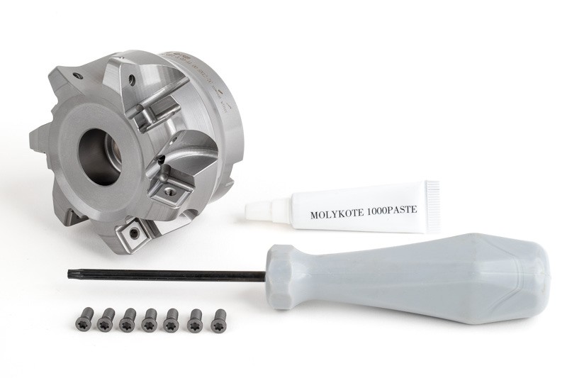

Par de apriete del tornillo del inserto 340 Ncm
Estilo de acoplamiento A
Peso 3,06 lbs / 1,39 kg
País de origen China
