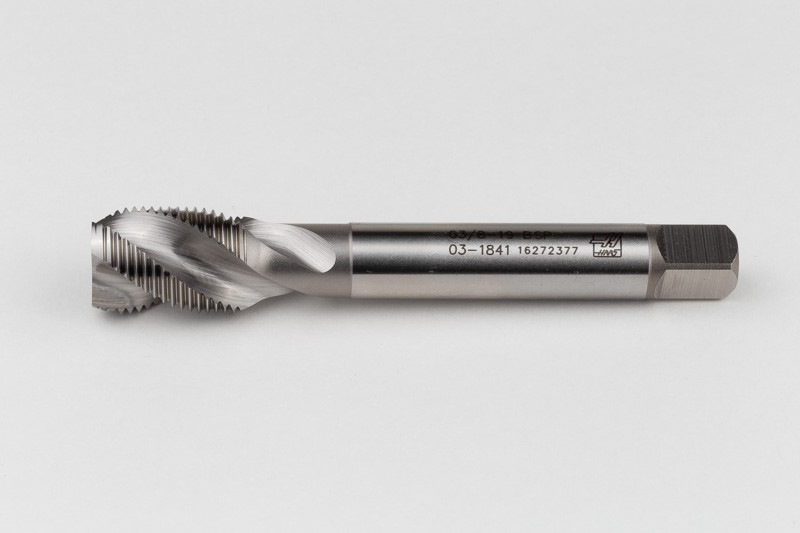

Macho de roscar tubos HSS-E recto de 3/8"-19 G (BSPP), mango de 12 mm x longitud de rosca de 22 mm, 3 acanaladuras, sin revestimiento
N.º ref.: 03-1841

Material HSS-E
Serie de roscas G (BSPP): serie G
Tamaño de rosca 3/8"-19
Tipo de macho de roscar Macho de roscar tubos
Tipo de chaflán Fondo modificado
Tipo de mango Cuadrado
[TPI] Roscas por pulg. 19 tpi
Diámetro de broca para el macho de roscar 0,6004 pulg.
[ØDC] Diámetro de corte 0,375 in
[ØDMM] Diámetro del mango 0,4724 pulg.
[L2] Longitud de chaflán 2P-3P
[L1] Longitud de rosca 0,866 pulg.
[LU] Longitud útil 1,575 pulgadas
[OAL] Longitud total 3,937 pulgadas
[SS] Tamaño del cuadrado 0,3543 pulg.
[NOF] Número de canales 3
[FHA°] Ángulo de hélice 40
Longitud/Diámetro 2,5 XD
Peso 0,2 lb/0,1 kg
